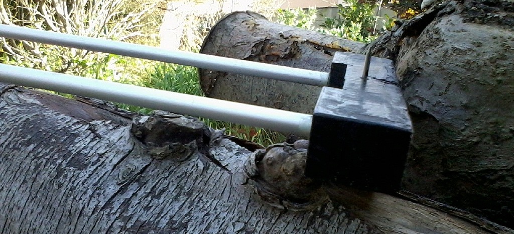

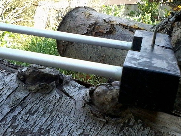

Slt, en ce qui concerne l'utilisation avec la défonceuse, 2 tiges alu (ou celles fournies avec la défonceuse), un bout de bois avec 2 trous pour les tiges, un clou planté au milieu du bois, ça fais moins de 35 roro et ça fonctionne super.
(Désolé pour la qualité photo c'est avec le Tel de Moïse...)
