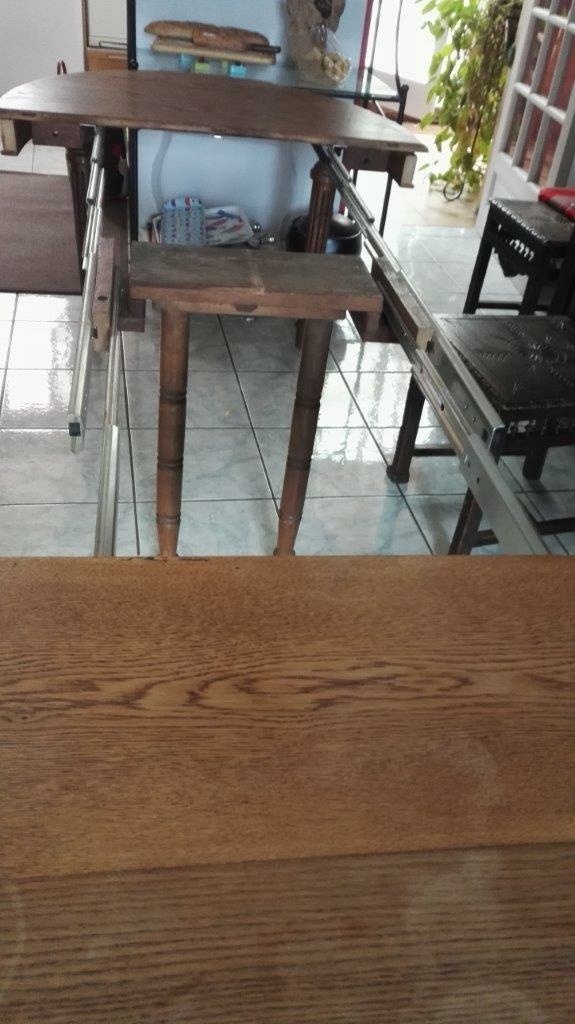

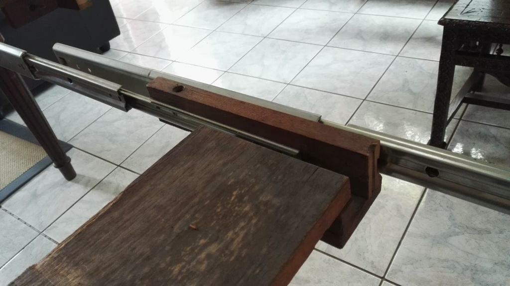

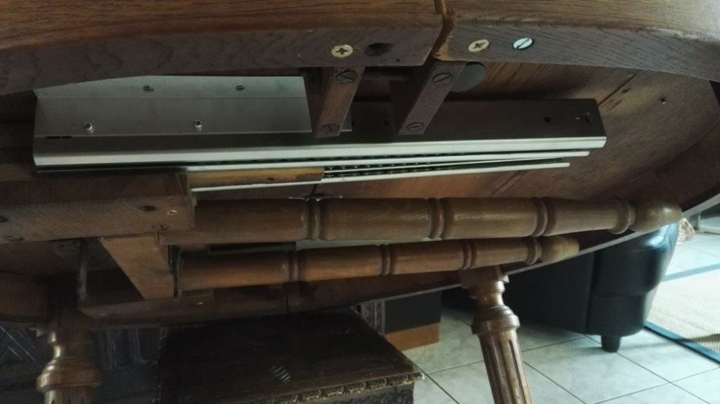

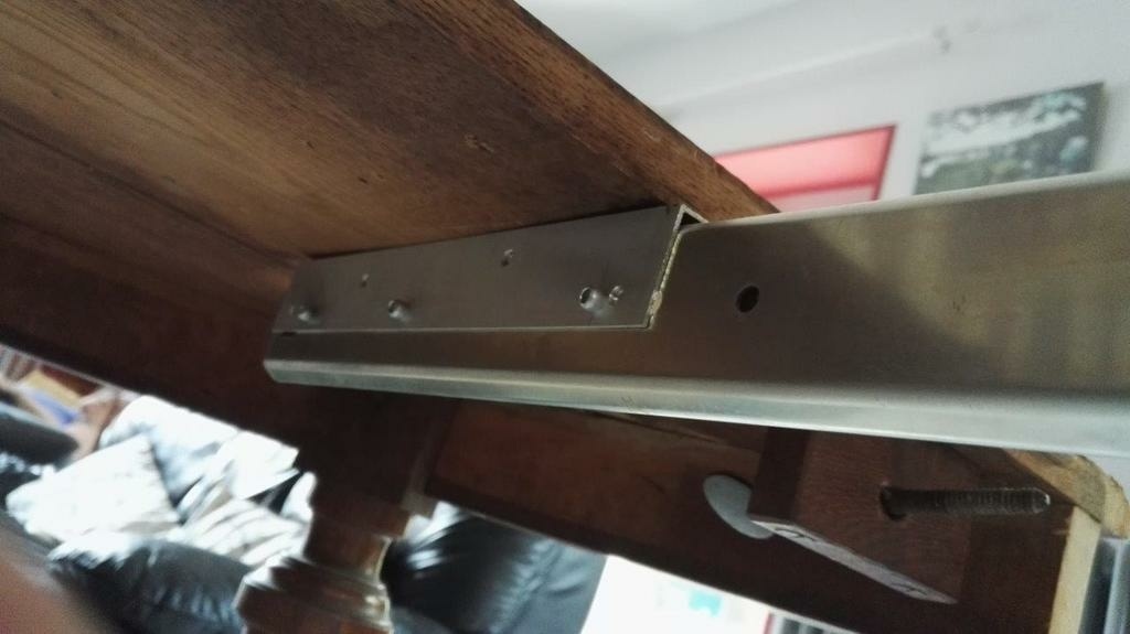

J'ai également une table qui avait des glissières en bois (apparemment du chêne) qui on fini par casser au cours d'une manœuvre un peu «musclée».
Je les ai remplacées par des glissières métalliques acquises chez FOUSSIER en choisissant des modèles très résistants à cause du porte à faux.
Le budget n'était pas négligeable...
Padou

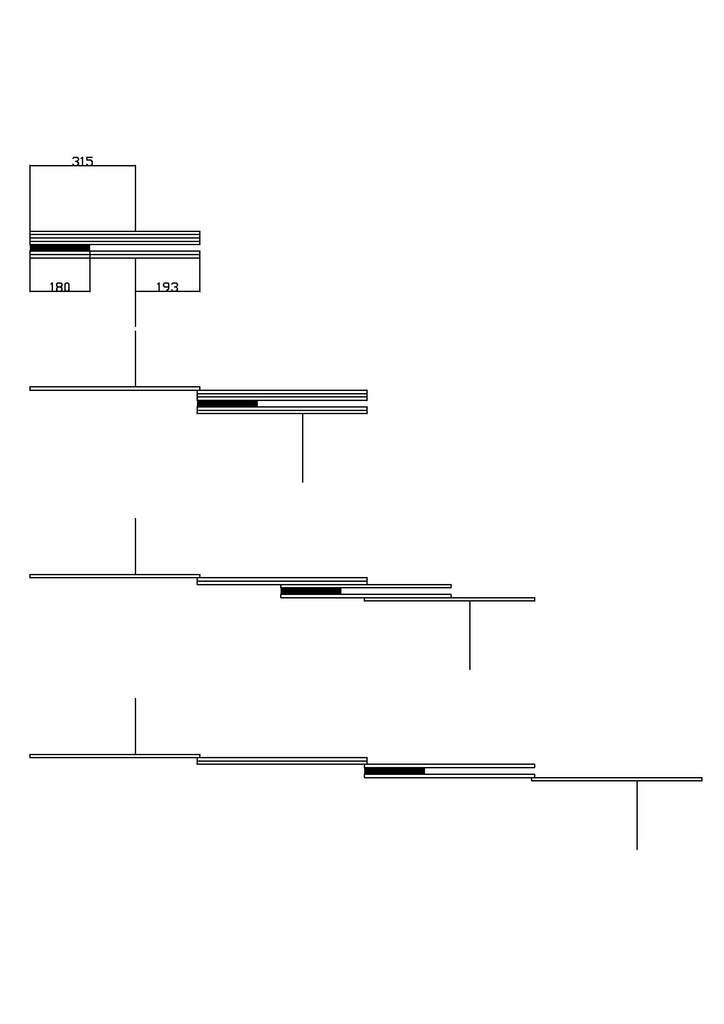

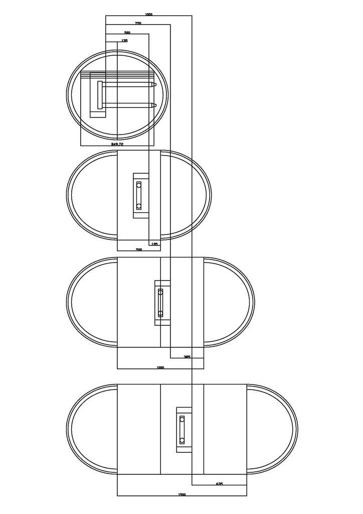

Pour augmenter le nombre de rallonges possible (3 plateaux de 0,5 m)j'ai placé trois glissières bout à bout disposées de telle sorte que le pied central, escamotable, puisse toujours être centré.
