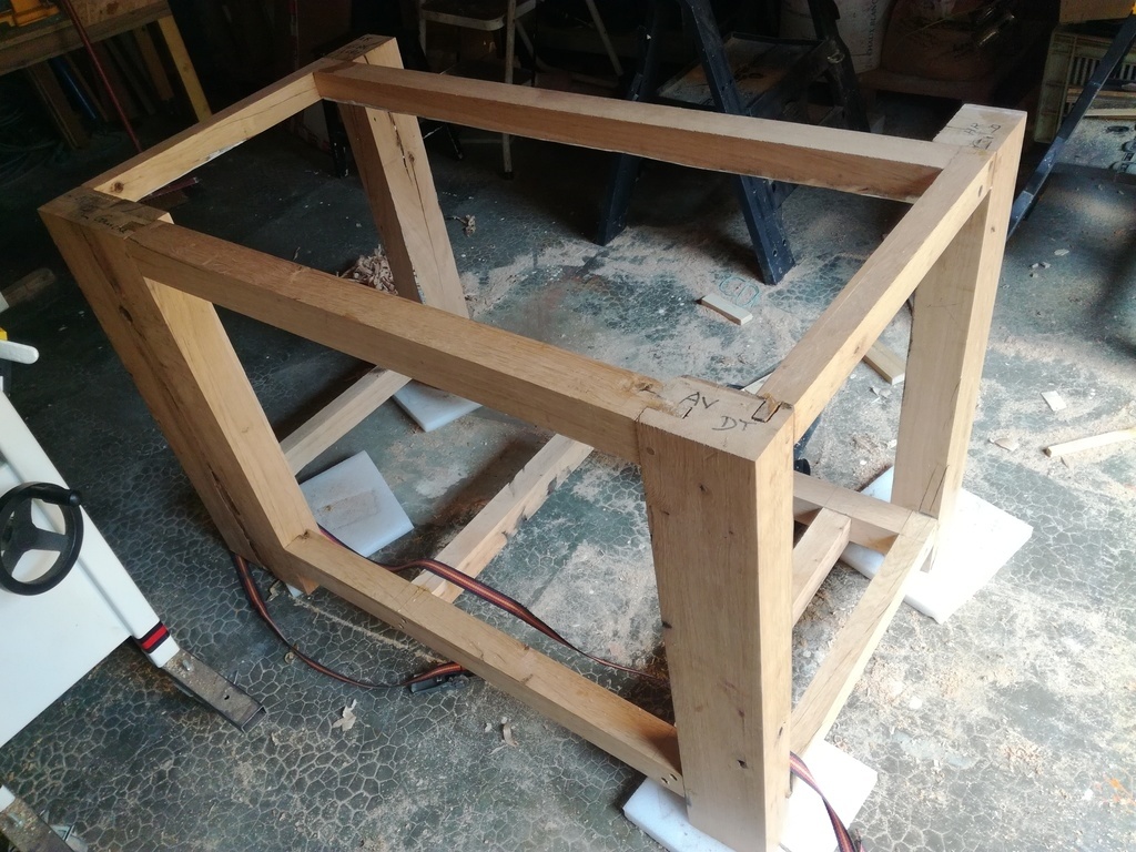

Je suis en train de réaliser mon établi ; je n'ai pas prévu de tenon dans les pieds pour les plateaux, et je me demande maintenant quelle serait la meilleure solution.
  • Est ce qu'il est possible de tarauder dans le plateau, insérer une tige filetée, puis écrou sous la traverse ? Si c'est possible, j'ai de la tige filetée de 10, il en faudrait combien ?
  • Tire-fond ?
  • Gros tourillons (20mm) ?
    Merci pour votre aide

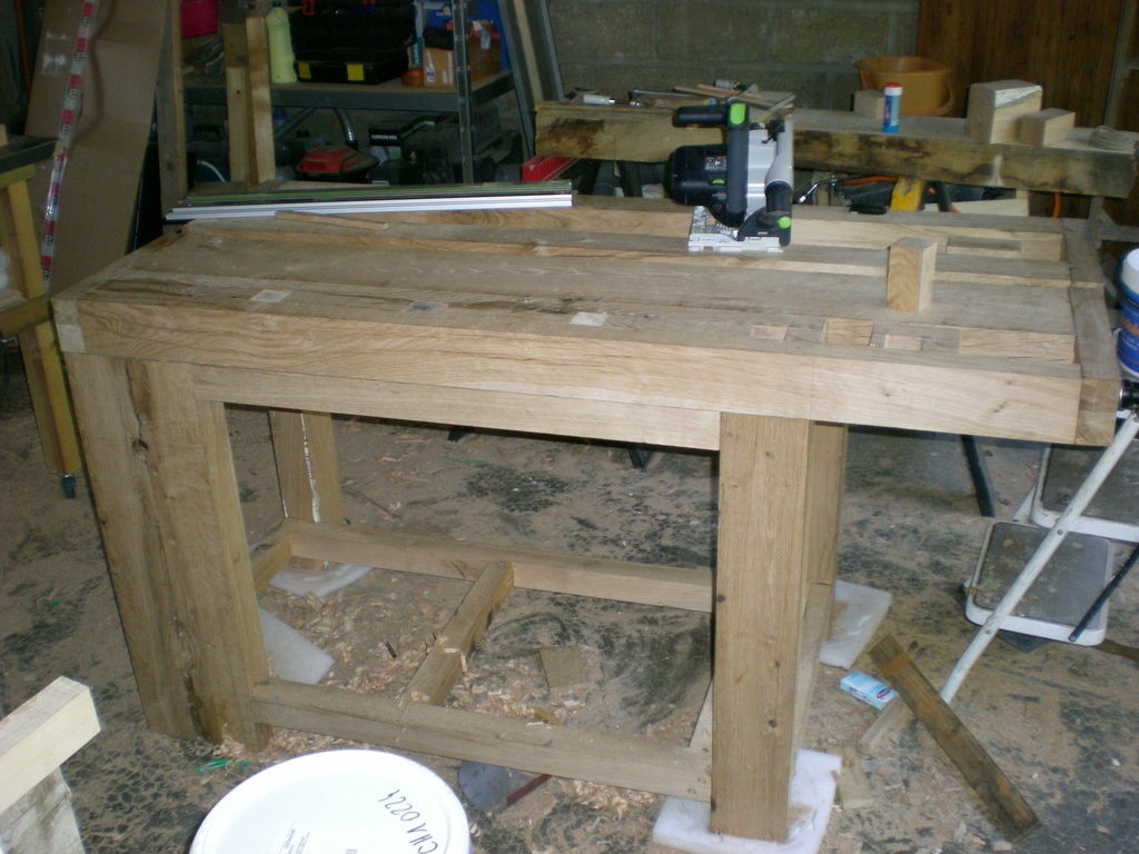

J'avais choisi la solution des tenons dans le piétement, qui rentrent dans le plateau. Effectivement, sur une petite pièce, c'est le plateau qui "prend" tout.
Pour le bois sec, ce bois était effectivement bien trop humide, il a beaucoup bougé. J'ai dû re-surfacer le plateau. Récemment, j'ai refait la presse mobile à droite, et j'attaque l'autre dans les prochains jours.

Salut lilsaint,
Comme tu as réalisé une ceinture entre tes 4 pieds pour la partie haute, je l'utiliserai de manière simple, comme on le fait pour maintenir le plateau d'une table.
Tu te fabriques des taquets (sorte de "L") qui seront vissés dans le plateau.
Pour permettre la dilatation du bois dans le sens de la largeur de tes planches, tu réalises des mortaises dans la ceinture un peu plus larges, à 1cm du haut de ta planche.
Cela est très facile à réaliser, maintiendra ton plateau sans pb et permettra une dilatation dans les 2 dimensions.

Comme j'ai deux demi plateaux, j'ai peur que ça bouge de cette façon.
Je préférai qu'il soient contraints d'un côté et libres de bouger de l'autre.

Si tu mets 1mm de jeu de chaque côté, voire pas de jeu, si le plateau a besoin de s'élargir, il le fera sur l'extérieur de ton établi. Pour moi, les taquets restent l'option la plus simple. Mais tu peux aussi le contraindre via des visses sous les traverses qui prennent le plateau. J'aime moins cette solution. Après tu fais comme tu le sens, pas de souci.
As-tu intégrer une encoche de chaque côté de 5mm afin de surélever ton porte outil (rabotage), ou cale ?

Les taquets je trouve que c'est une très bonne solution, les plateaux des établis de l'atelier étaient montés de cette manière et ce n'a jamais bougé.
Plusieurs possibilités:
  • Des tourillons sur les 4 pieds. Le plateau s'emboîte simplement dessus. Sur les deux pieds arrière, les trous doivent être allongés (comme une mortaise), de manière à laisser vivre ton plateau (il va se rétracter).
  • Des cornières métal sous le plateau, avec des trous oblongs, là aussi pour laisser le bois travailler.

Pourtant les plateaux des établis type Roubo sont en tenon/mortaise ? J'avais aussi posé la question sur la vidéo de Paul Sellers sur la construction d'un établi type Nicholson, sur lequel le plateau est vissé sans jeu, et on m'avait répondu que le jeu est minime sur un plateau d'établi.
Si on ne met pas de traverse en haut entre les pieds avant et arrière, dans ce cas, on peut fixer le plateau très fermement sur les pieds, car le plateau n'est pas contraint.
Comme ici, il y a des traverses qui contraignent, il vaut mieux que le plateau, lui, ne soit pas contraint, sinon, il va éclater en se contractant. Donc, on le maintient bien fermement sur les pieds avant, et on laisse du jeu sur les pieds arrière. Il ne risque pas de s'envoler.
skiffr
D'après les plans que j'ai pu trouver, les roubo ont des traverses latérales (hautes et basses), ici ou ici par exemple.
Peut-être que ça fonctionne si on prend soin à orienter les chevrons du plateau pour que le jeu se fasse de haut en bas, plutôt que latéralement ?
Oui, mais ce sont des split top: le plateau est en deux morceaux, avec une barre au milieu. On peut supposer que la barre au milieu encaisse les retraits des deux plateaux (tourillons non collés ?), les deux demi-plateaux n'étant fixés que sur deux pieds.
Ou les tenons/mortaises qui relient le plateau aux pieds sont orientés de l'avant vers l'arrière, la mortaise étant un peu plus large que le tenon. Dans tous les cas, il faut du jeu.

Merci, j'ai bien deux demi plateaux à fixer.
Je vais donc essayer les tourillons.
1 ds chaque pied, ce qui fera 2 par plateau. Et la possibilité de bouger au milieu (entre les deux plateaux au niveau de la règle amovible)
Oui, et tu peux quand même relier tes deux plateaux entre eux par des tourillons horizontaux (sur le chant du plateau), non collés (faire une encoche sur la règle amovible au niveau de ces tourillons).
