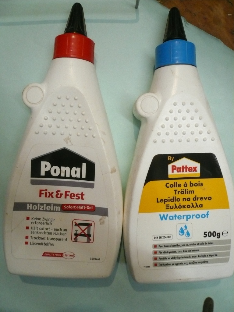

pour les serres joints, je vais donner un avis sur des bessey qui ont une particularité interressante;
Le petit KLIKLAMP en magnesium qui résiste aux vibrations machines ( extrêmes) sans jamais se desserrer comme ceux à vis et qui pèse 22 G si je me souviens bien!
et le modèle " une main" qui permet de tenir sa pièce d'une main et de serrer le serre joint avec l'autre main! ( je les achète en Allemagne..pas besoin de négocier , le prix est bas)

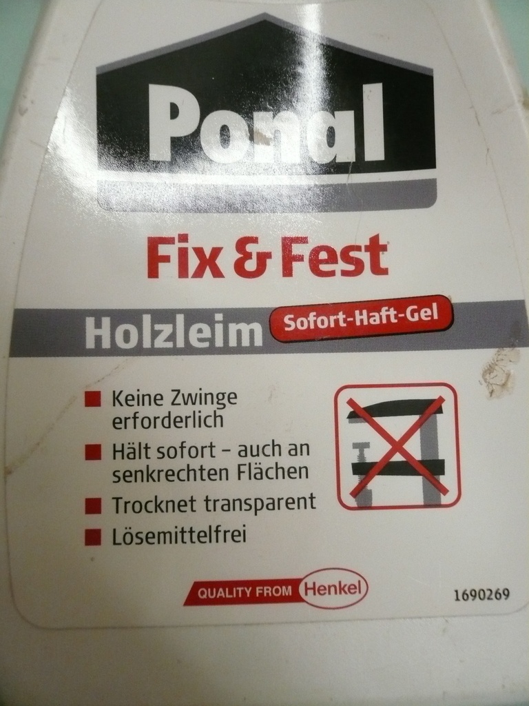

et ensuite ce qui me permet de ne pas utiliser de serres joints pour les collage simples j'ai une colle ( que j'achète aussi en Allemagne) du fabricant PONAL qui se présente comme une colle classique mais gélifiée
.. j'ai appelé la responsable du laboratoire de chez Henkel à Düsseldorf, cette colle est un copolymère styrène -acrylique de niveau D2 comme la colle blanche classique qui elle est de l'acétate de polyvinyle.
On peut même l'utiliser sur de surfaces en pente sans serres joints, elle atteint sa résistance maxi dureté maxi après 48 heures....elle n'est pas distribuée en France , mais on peut la trouver sur le net
