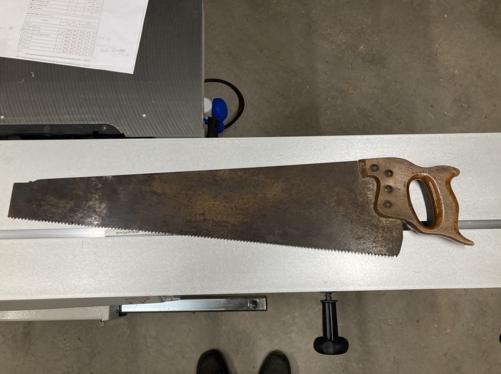

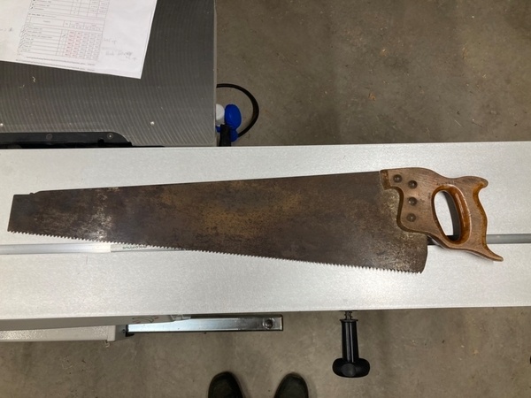

Comment restaurer un scie égoïne Sanderson Brothers Newbould LTD
J’ai récupéré une scie égoïne dans un lot à pas cher.

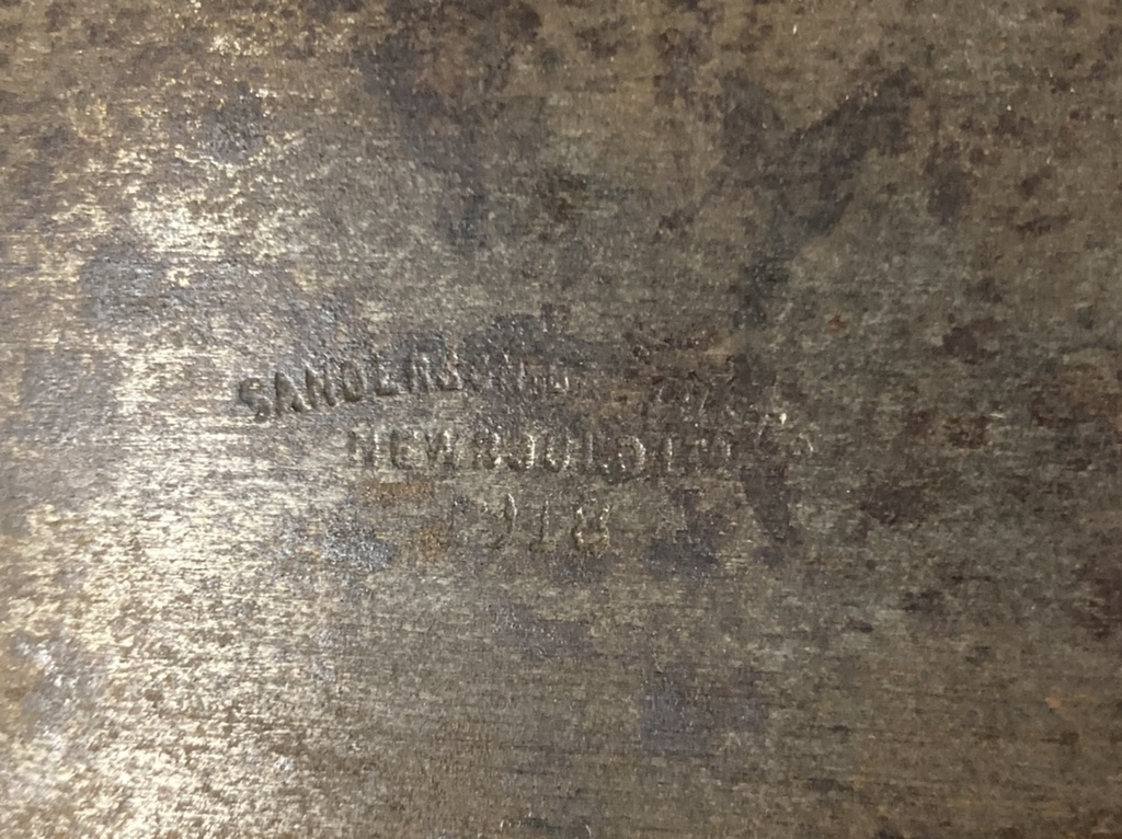

Il s’agit d’une Sanderson Brothers Newbould LTD 1918
La lame est rouillée raisonnablement, et la dentition a vécue mais il me semble qu’elle mérite une nouvelle vie et j’aimerai la remettre en état.
Y aurait il quelqu’un dans le coin de Besançon qui pourrait me filer un coup de main pour en particulier m’apprendre à l’affuter et l’avoyer.
Je prends aussi les conseils en "distanciel" pour sa remise en état dans mon garelier avec le petites mimines 😊
Merci d’avance!
PS j’ai aussi récupéré une petit Peugeot Frères moins "majestueuse" et en moins bon état a remettre en état.
