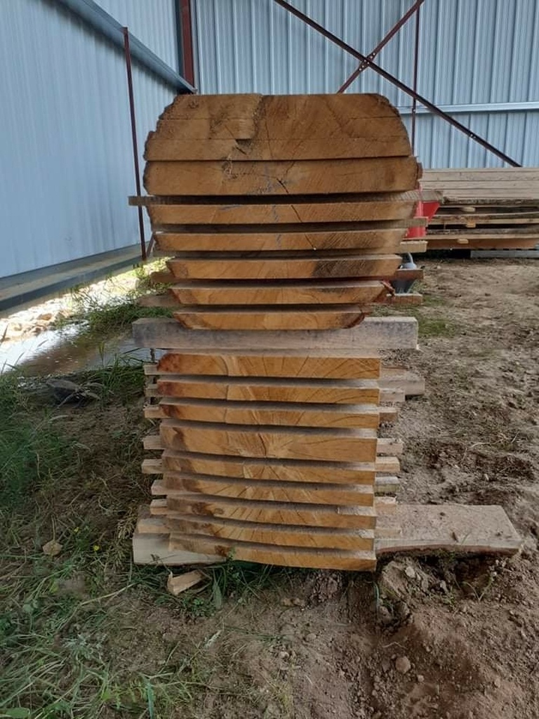

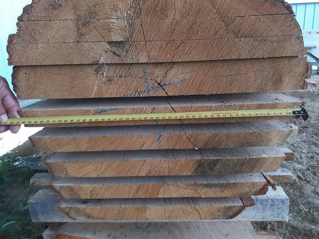

Je suis à quelques heures d'acheter mes premiers plots. Je n'exagère pas, c'est prévu demain matin😅

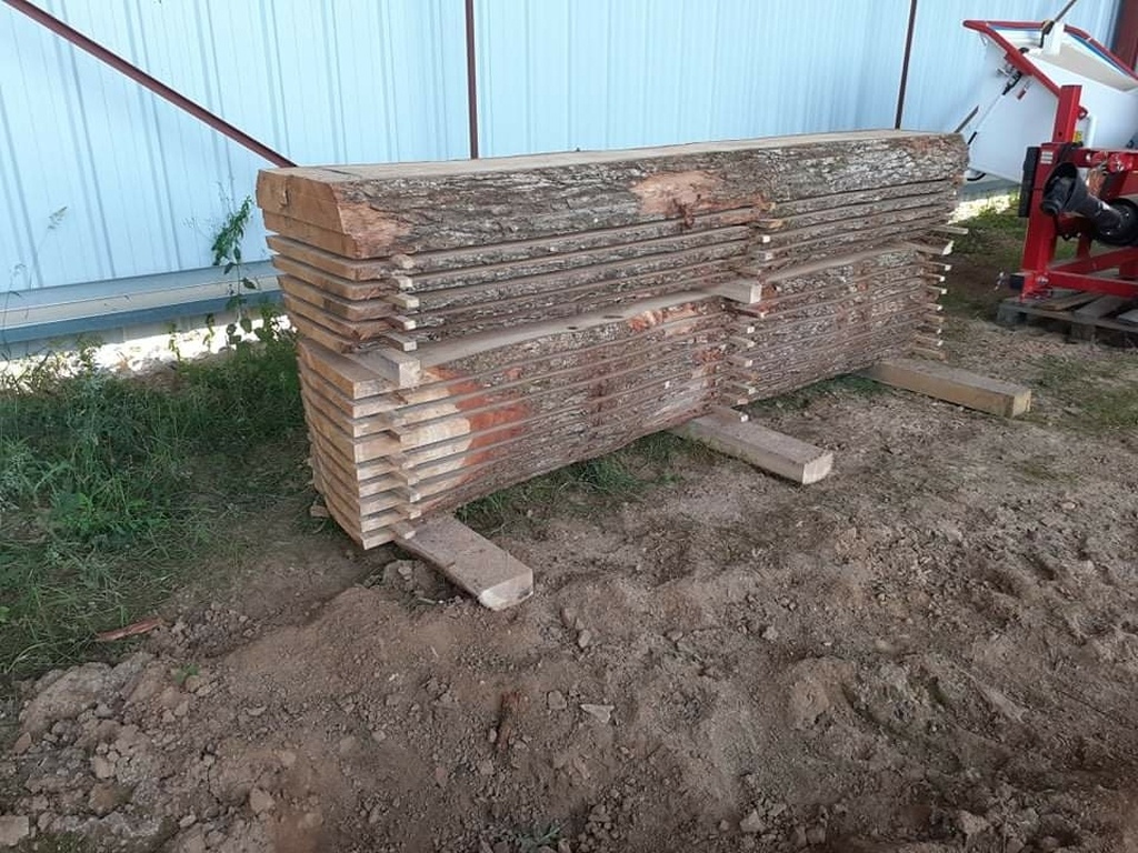

Selon les infos dont je dispose ces grumes de chêne ont été sciées il y a deux semaines.
L'idée est donc de les stocker pour les utiliser dans quelques années. Tout est en 27mm à l'exception de deux plateaux en 54.

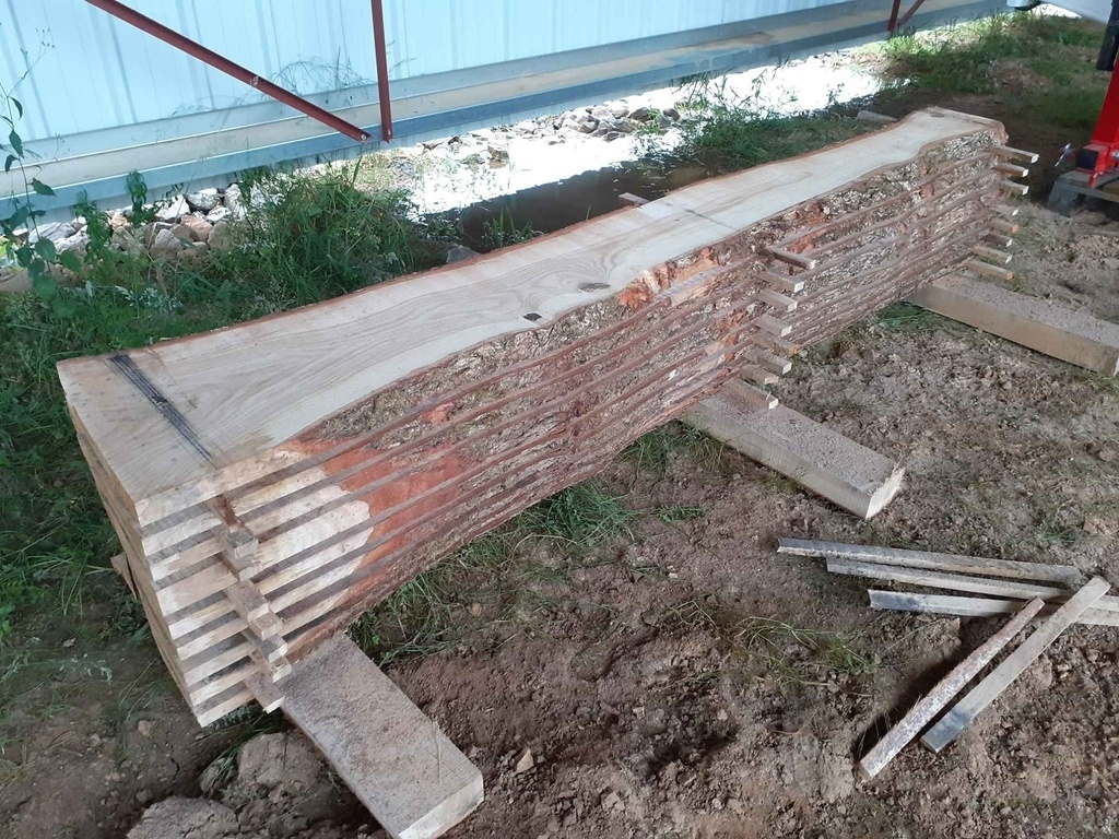

2m60 de long, un peu plus de 40 cm sur la plus grande largeur au pied.
Je suis clairement néophyte et je ne sais pas vraiment quoi regarder ou savoir si c'est une bonne affaire. Le vendeur en demande un peu plus de 300€ pour le lot, ça me paraît correct mais je n'ai aucune idée du tarif du bois fraichement scié....
Vous en pensez quoi?

+1 avec Oak. Pour savoir si ça vaut le coup, il faut connaître ce que représente ces 300€ en m3.
D'autre part, sur la dernière photo, j'ai l'impression qu'il y a beaucoup d'aubier. Si c'est bien le cas, cette grume a peu de bois exploitable.

A vu de nez je pense qu'il pourrait y avoir un peu plus de 0.3m3 hors aubier...je pense... ça fait du 1000€ le m3 frais....
Copeaux And Co
Salut, j'ai fait un calcul très approximatif sur la base des photos. Et je te rejoins Séverine car je me suis faite la même réflexion que toi! Je me suis demandée si c'était vraiment de l'aubier car si c'est le cas il paraît très epais.
Niouniou
Sur du chêne, il y a pas mal d'aubier, et a voir aussi la qualité du bois/sciage : si tu as pas mal de plateaux déjà fendus ou avec de gros défauts :noeuds, fentes, fil très oblique, etc, c'est tout ça qu'il faut enlever au cubage...
Et 1000€/cube pour du frais de sciage, pour une faible longueur, je trouve ça cher...

pour faire du meuble ou similaire dans un arbre de 45 il y a autant a jeter que dans dans un diamètre 60 le rendement est nul ou presque et vous faites sécher du bois a bruler le rendement matière est important a considérer

Sans même ouvrir les plots, tu peux déjà t'attendre à beaucoup de pertes, le jour où tu les debiteras.
Suivant ton domaine d'activité, si tu as besoin de petites sections et longueurs, ça pourra peut-être passer, mais si c'est pour des ouvrages courants ou du mobilier, le rendement risque d'être très faible.

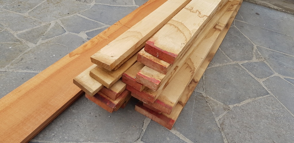

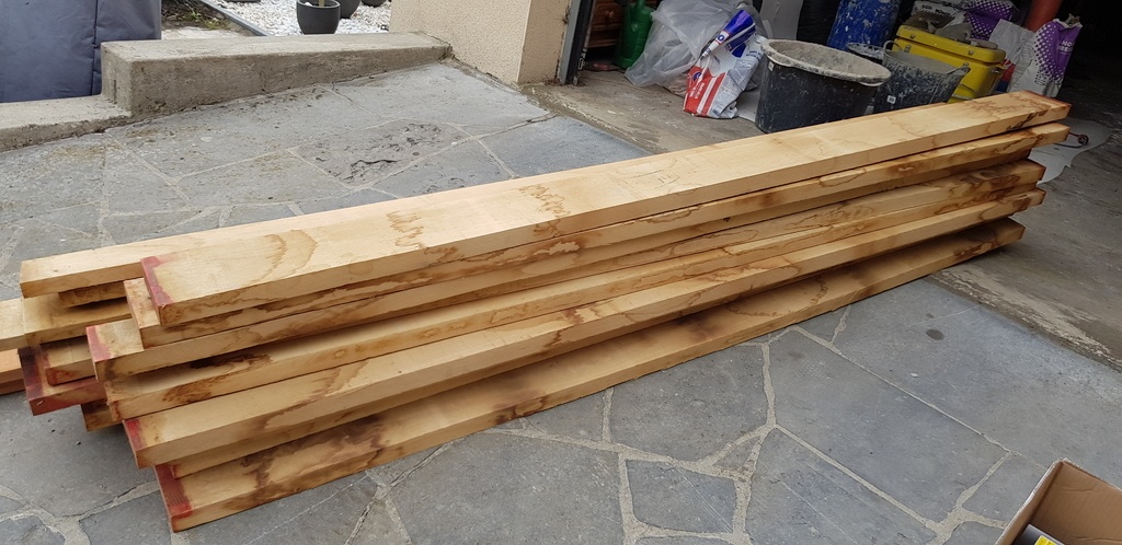

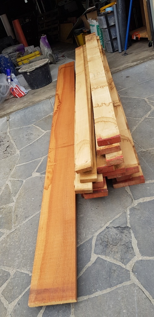

Je suis tout aussi néophyte dans l'achat de bois massif.
J'ai trouvé ceci.
( hors les deux larges planches plus rouges ).
J'ai 4 planche de 250 × 11 épaisseur 27mm
Et 15 planches longueur 250 avec des largeurs variant entre 11cm et 22cm épaisseur 42mm
Bois sec sans déchets ( il faut les degauchir et raboter ) en chêne.
Le tout pour 270euros.
C'est peut-être un peu cher au m3, mais tu n'es pas en train de remplir un hangar. Ce ne sont "que" 300 €. Tu peux peut-être négocier 50 €...

Il y'a un peu plus d'un demi mètre cube. (0.561)
Ce qui nous donne 535€ du cube. (Sans ôter l'aubier)
Pour du bois juste scié je trouve ça cher.
Enfin si on considère que le stockage à un coût, que cela représente ici 200€ d'écart par rapport à du bois sec pour le volume que tu convoites.
Considérant que l'aubier au stockage risque de se voir visiter.
Et qu'il y'en à beaucoup, je ne suis pas sûr que ce soit un vrai bon plan, cela dépend de l'espace et du temps que tu as.

Merci Oak pour ton analyse ! C'était aussi mon analyse sauf qu'en plus je pense que le cubage est moindre, les 40cm sont ceux calculés en bas de grume donc au milieu on doit s'approcher de 30 ou 35. Du coup je part sur du 1/3 de m3 dlnc plus de 1000€ le m3 frais avec aubier....
Moins de 200€ la grume quand on en a jamais acheté ça paraît intéressant car ça paraît faire beaucoup de bois, mais quand tu calculé au m3....

Il te faut regarder l'épaisseur de l'aubier et la présence de nœuds et autres défauts.
L'arbre se cube en son milieu il te faut un arbre de 8m de long avec un diamètre central de 40 pour avoir un mètre cube.
Si tu as deux fois 2.6 soit un peu plus de 5m de long tu peux considérer que tu as probablement un demi mètre cube pour 300€. C'est correct si la qualité est là. attention sur les petits chênes la perte peut aller au delà de 30%

Merci glaude pour ces précisions ! J'ai estimé à 0.3m3 le cubage des 3 grumes car la quarantaine de cm est sur la partie la plus large, j'estime donc un diamètre de 30 à 35 cm au milieu de la grume guère plus...

Dépile bien tous les plateaux pour bien le cuber et voir les défauts. (Ça fait suer le scieur, c'est sûr, mais ça montre aussi l'intérêt que tu as de savoir ce que tu achètes et des défauts éventuels, car c'est vite fait d'avoir à enlever 15-20% de défaut (sans parler d'aubier) suivant la qualité du bois...

Salut ! J'ai fait un commentaire mais il se cache parmis toutes vos contributions 😉finalement j'ai renoncé, beaucoup trop de pertes potentielles et un vendeur convaincu que son lot fait 0.7m3 et donc que son prix au m3 est raisonnable m'ont fait pensé que ce n'était peut être pas la meilleure affaire.

en revanche je ne comprends que vous puissiez avoir un désaccord aussi important sur le cubage, c'est une règle mathématique.
Était 'il beau au moins?
Ollaren
S'il ne déduit pas l'aubier et pas calculé à partir du "milieu" du plot, ça peut expliquer les énormes différences.
effectivement il a une vision particulière du cubage. dommage mais il ne faut acheter plus cher que cela ne vaut
Copeaux And Co
quand j'ai vu qu'il ne remettait même pas en question son cubage j'ai préféré m'épargner les 2heures de routes avec remorque....Je lui est expliqué que l'écart était grand entre nos deux calculs, on était quand même au double de mon estimation, je lui ai détaillé ma méthode de calcule mais lui a maintenu son prix et son cubage. Bref.....je suis très clairement convaincu qu'il mesure uniquement en se basant sur le diamètre du pied de la bille car en refaisant les calculs sur ces bases je trouve à peu près son résultat. En tout cas encore merci à tous pour vos participations aussi constructives qu'enrichissantes!
