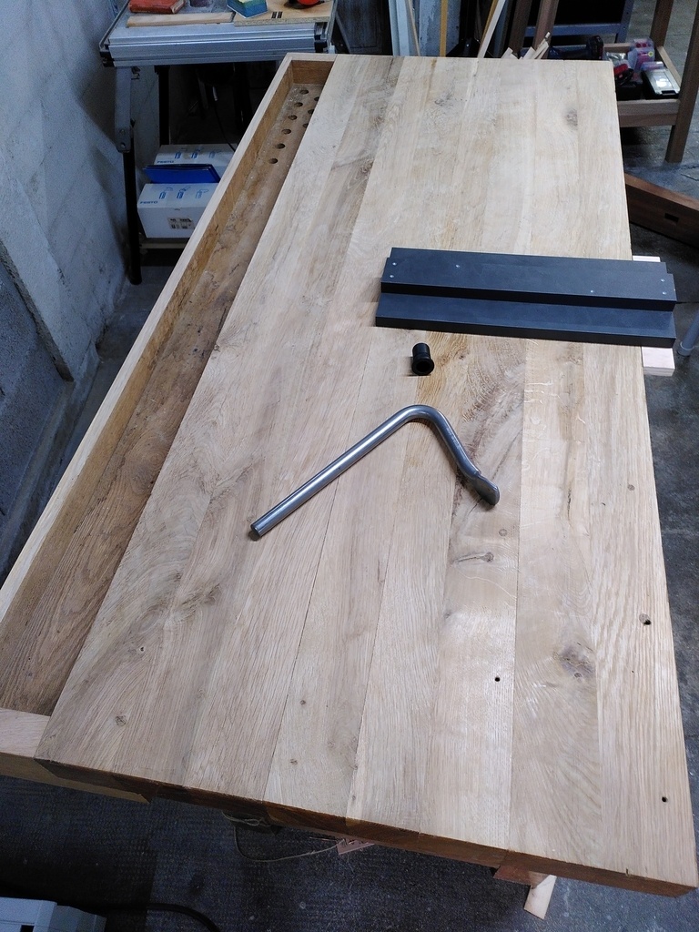

Quels sont les endroits judicieux, s'il y en a, pour percer le plateau d'un établi, trous de 19 mm ?
Trous en quinconces, alignés sur la largeur, la première rangée à combien du bord, combien de rangées ?
Il n'y a pas de presse parisienne, utilisation de valets d'établi et de butées Veritas.
Si votre établi a ces perçages merci de votre retour d'expérience.

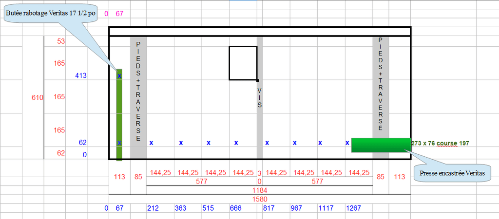

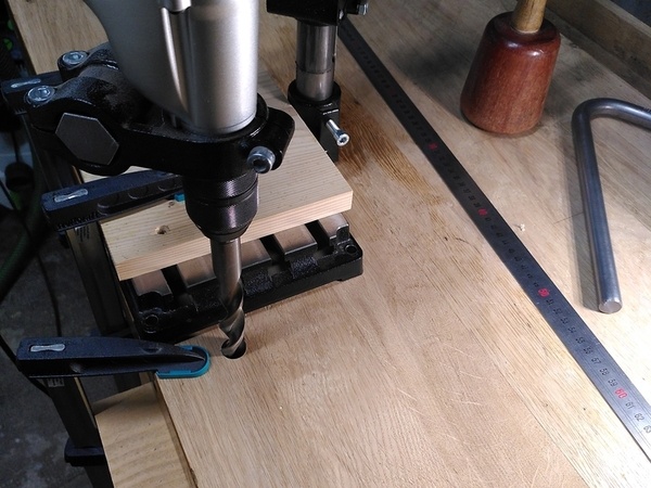

Finalement j'opte pour une 1ère ligne à 62 mm du bord pour utilisation de presse en bout encastrée Veritas avec les mentonnets ronds.
un perçage en haut à gauche pour la butée de rabotage Veritas.
D'autres perçages seront à voir à l'usage ultérieurement.

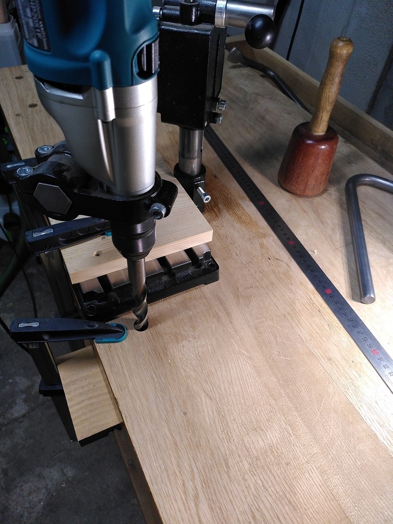

J'attaque le perçage de la 1ère rangée à 62 mm du bord avec un pas d'environ 150 mm, dur le chêne de 75 mm d'épais! heureusement j'ai le lourd support de perçage Wabeco, ça ne "bronche" pas !🙂

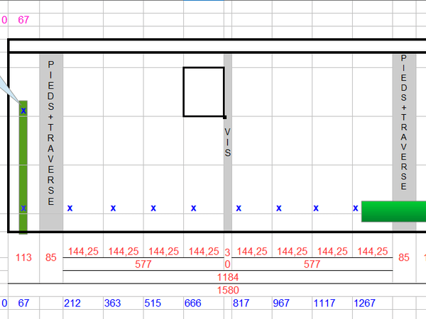

l'idée est de couvrir un maximum de surface avec tes valets.
Tu vas couvrir un cercle autour de chacun de tes trous.
Pour moi, l'idéal est de les espacer orthogonalement de 2 fois le rayon de ce cercle.

Si on mets 4 cercles tangents, au milieu il reste un espace non-accessible au valet.
Réduire la distance de perçage pour compenser ça, ou c'est peut-être superflu vu le nombre de possibilités, à voir.
Neiru
après faut pas que le plateau devienne une passoire non plus.
A mon avis (et il n'engage que moi) c'est le bon compromis.

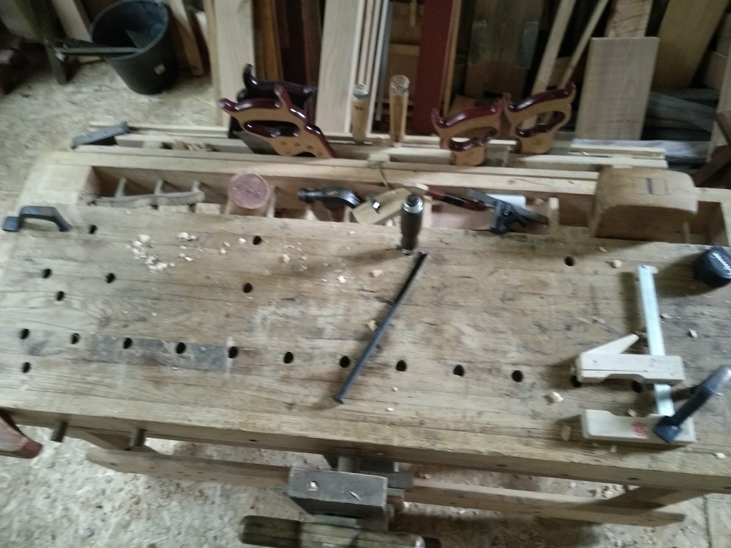

Voilà une photo du mien !
Sur l'avant il y en a trop (dû à des FBI "fausses bonnes idées" ! 😬)
Pour la rangée du bord ici c'est à 12cm du bord et c'est trop loin !
J'aurais dû les faire à 5 ou 6 max du bord.
Trop loin du bord ce n'est pas ergonomique et ça engendre les FBI d'après.

Effectivement j'avais idée de faire la 1ère rangée dans les 5 à 7 cm du bord.
