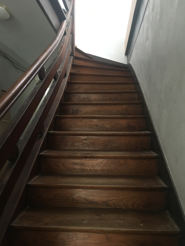

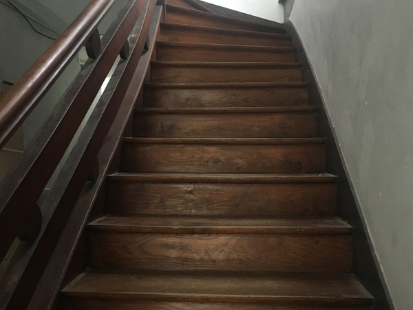

Bonjour à tous, une question récurrente: comment restaurer un escalier qui craque/grince ?
Idéalement je voudrais éviter de démonter les marches !
C'est un escalier 1/4 tournant avec limon d'un coté et crémaillère + stylobate de l'autre (largeur 95cm), je n'ai pas vérifier que je pouvais avoir accés au dessous de l'escalier, mais je pense que oui. Merci , bon courage et bons copeaux à vous !
