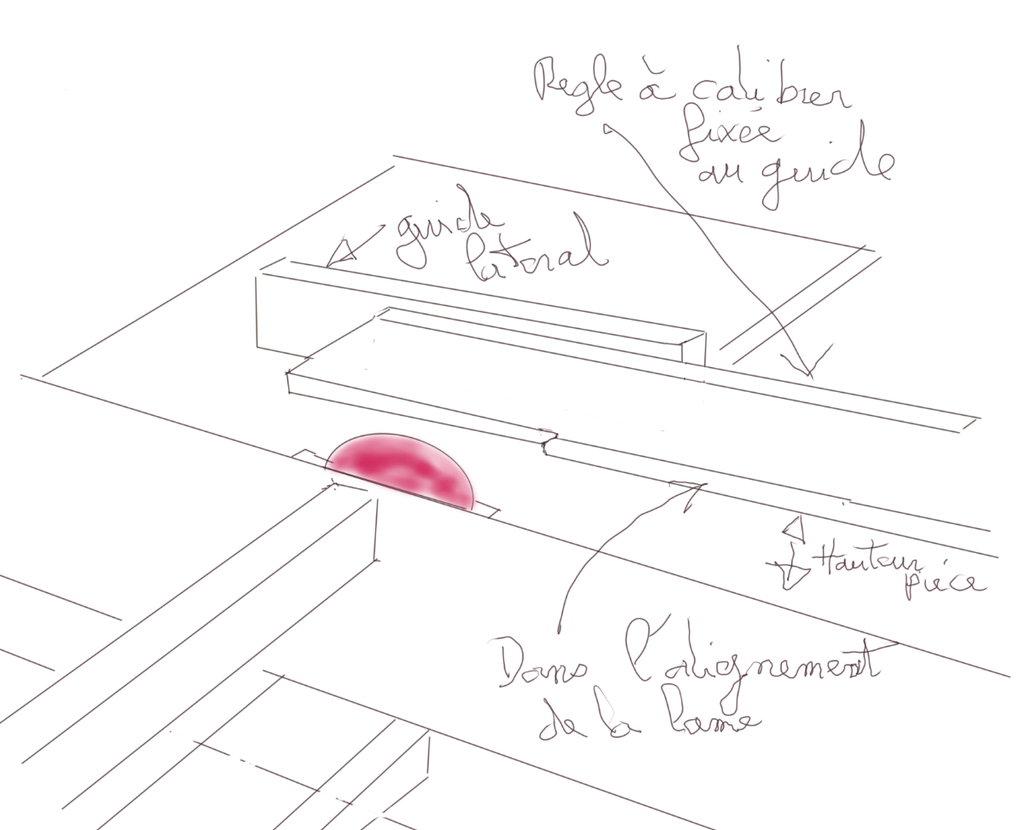

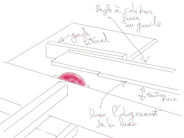

La solution de 6LV1 est très valable on l'utilise quelque fois néanmoins elle utilise le traçage en contre parement. Pour des coupes répétitives on utilise la règle à calibrer, c'est à dire une équerre en bois fixer sur le guide latéral de la format un décrochement permet de la régler très précisément dans l'axe extérieur de ta lame il suffit d'aligner le trait sur la seconde partie de la règle pour avoir une très grande précision. il faut faire deux boutonnières pou régler la hauteur de ce guide juste un peu au dessus de la hauteur de la pièce à couper.
Les deux solutions sont complémentaires , l'inconvénient de la règle à calibrer est quelle nécessite une pré coupe à la volée pour les grands panneaux par contre pour le calibrage des marches on travail par dessus et on est beaucoup plus rapide.

Dans un premier temps je pense que je vais opter pour la solution du panneau mince qui a l’avantage d’etre rapide, et dans un second temps fabriquer un guide comme indiqué sur le schéma mais qui demande un peu plus de réflexion pour faire quelque chose de pérenne.
