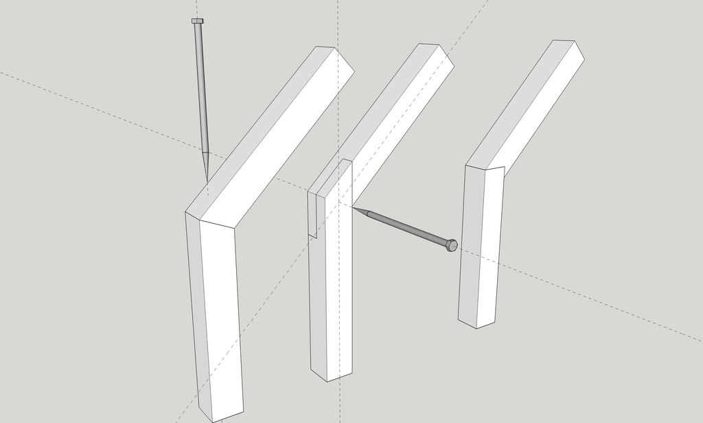

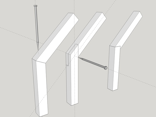

Ma question est : existe-t-il des assemblages plus simple pour des débutants mal équipé pour réaliser mon lit et en particulier cette jonction montant/toit ?
Je vous joins quelques esquisses.
Merci d'avance pour vos réponses

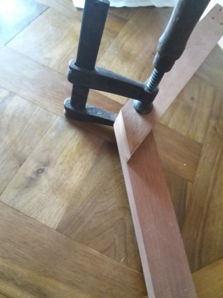

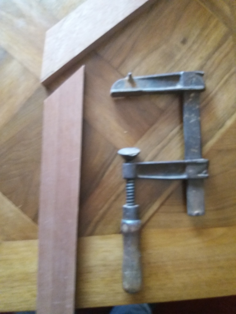

Pareil, lors de ma première semaine de BEP nous avions fait un mi-bois. Notre professeur nous avait dit qu’auparavant, les deux mi-bois étaient tracés et effectués sur une seule pièce, et des qu’on se sentait prêt on la sciait pour voir si ça s’assemblait. Ce ne fut pas notre cas, mais même en ayant deux pièces pour essayer en cours de travail, les résultats n’étaient pas exceptionnels. C’est un bon exercice de traçage et de dextérité.

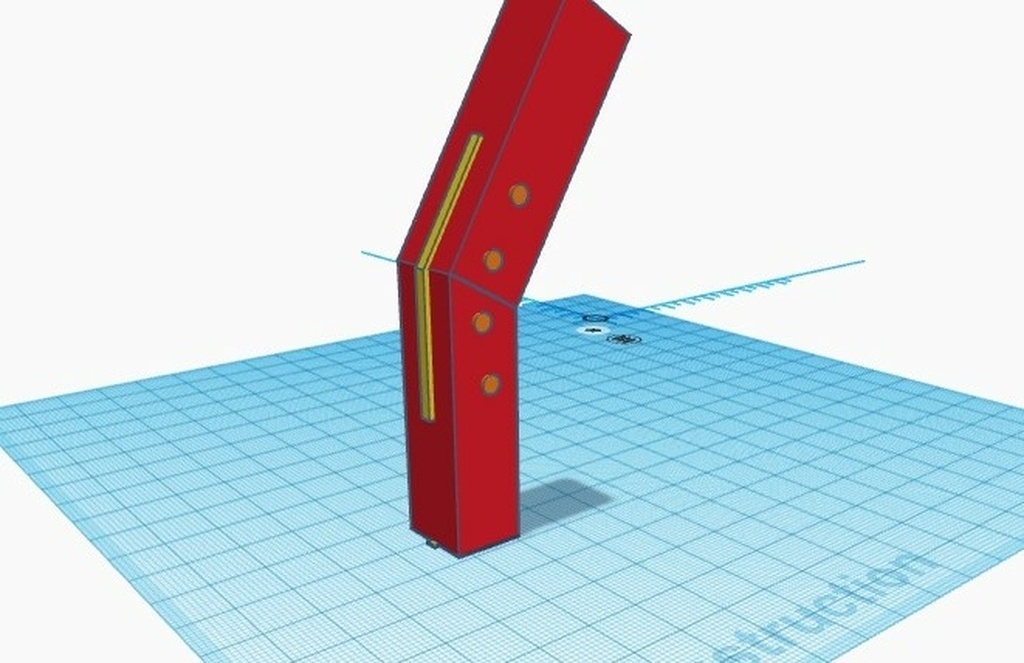

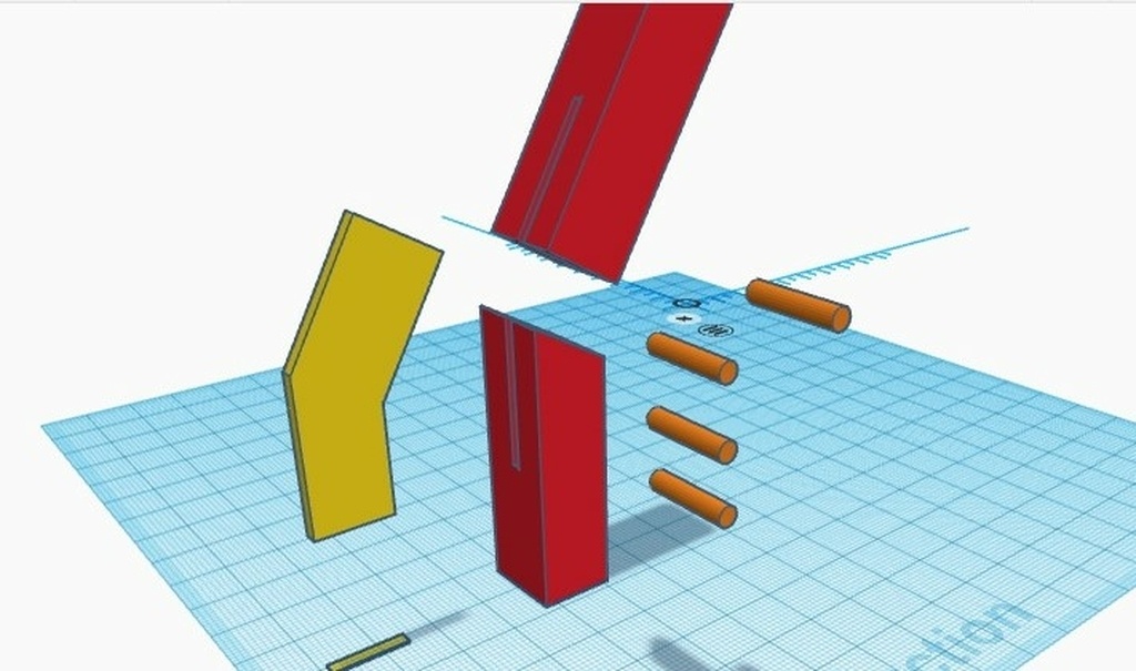

Voici l'assemblage le plus simple et le plus solide que je connaisse.
La languette jaune est réalisée avec du très bon cp de bouleau de 1,5 mm (chez le Geant des Beaux Arts).
Un simple trait de scie dans les montants. On ne peut pas se tromper.
Indestructible.
Ce n'est pas traditionnel, personne n'y pense, mais je l'utilise tout le temps.
Sur des pièces fines, les tourillons peuvent être de simples tiges de baguette pour les brochettes, de 3 mm de diamètre.

Un pot de colle, un serre joint, une sterling devraient suffire pour faire des assemblages solides et pérennes. Qui ne pourront remplir ces fonctions qu'à la condition de contreventer l'ensemble.
Voilà une proposition d'assemblage simple, facile mettre en oeuvre.
