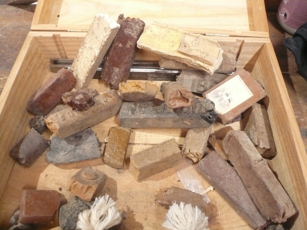

Salut
Il y a différends produits de maquillage,
Les cires colorées, les gommes laques, et tous les mastics aux granulomètries diverses que tu peut également teinter avec des colorants spécifiques.
Ce qui est determinant c'est l'état de surface final de l'objet à retoucher aujourd'hui les meubles ont plutôt une finition matte ( c'est la mode ) et des couleurs claires en utilisant une cire tu risque d'avoir un petit spot "brillant cire" dans un voisinage mat. En lumière rasante ça va attirer l'oeil, et la règle ( enfin celle que j'ai utilisé pendant des décennies) c'est d'utiliser un ton légèrement plus foncé que le fond ,sinon tu auras une marque claire disgracieuse et anormale alors qu'une petite marque plus sombre sur du bois c'est normal.
Si tu utilises des cires , il faut toujours en mettre en excès et attendre le total refroidissement à cause du retrait et ensuite tu enlèves l'excès avec une petite spatule en bois ( taillée en sifflet) , bois sur bois ça ne raye pas!
Sur les meubles vernis au tampon , j'utilisais le bâtons de gomme laque colorée.
Tu n'es pas obliger d'acheter toute la panoplie des couleurs, certaines ne seront jamais utilisées. une bonne maison pour tous produits ébénisterie, lustrerie etc , c'est
produits-dugay.fr/
J'ai eu une période où je fabriquais mes cires colorées , mes batons de gomme laque de toutes teintes.
Le plus pratique pour fondre ces batons , c'est le fer à souder instantané!

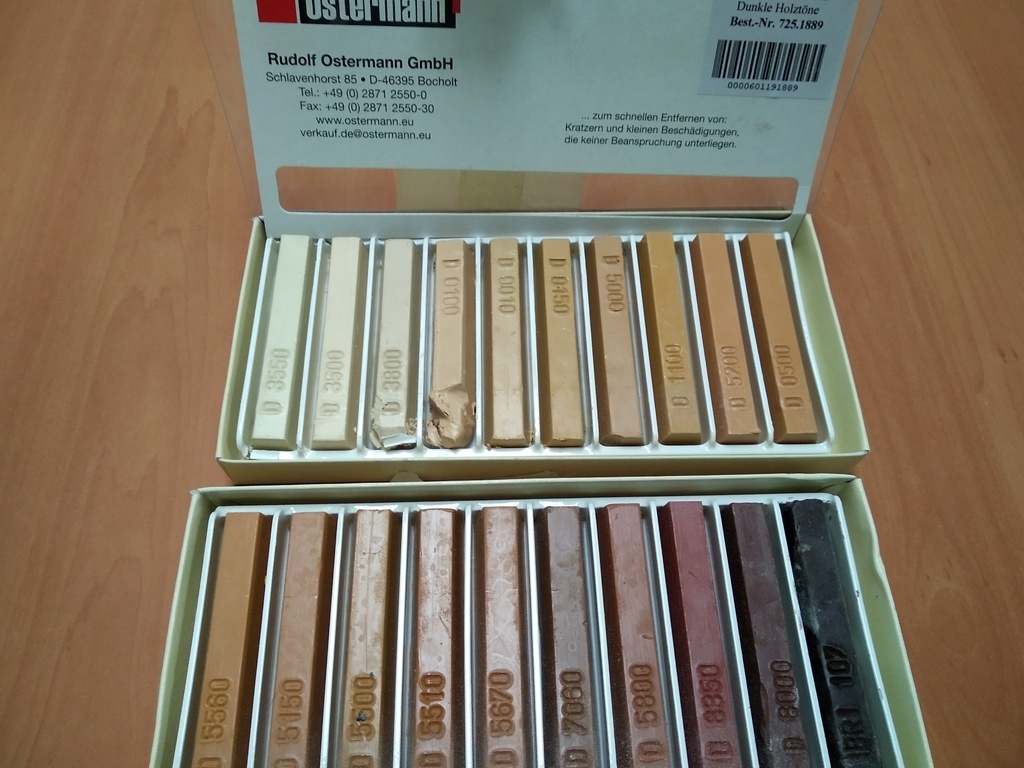

Salut Oak
Ma fille m'en a offert 2 boîtes de chez Ostermann, elle est peintre dans une boîte qui bosse pour des agenceurs d'intérieur et elle les utilise pour rattraper les éclats qui pourraient arrivés après finition.
Je m'en suis déjà servi pour combler une rayure sur mon plancher
Merci Olivier Vernhettes ! Pas mal d'autant que je travaille déjà avec eux. Merci pour le tuyau, la palette de teinte me semble top.
Olivier Vernhettes
il s'agit de 2 palettes de cires molles ref 7251888 et 7251889
elles sont aussi disponibles ensembles avec la ref 7251890
Voilà, je t'ai tout dis 😁
