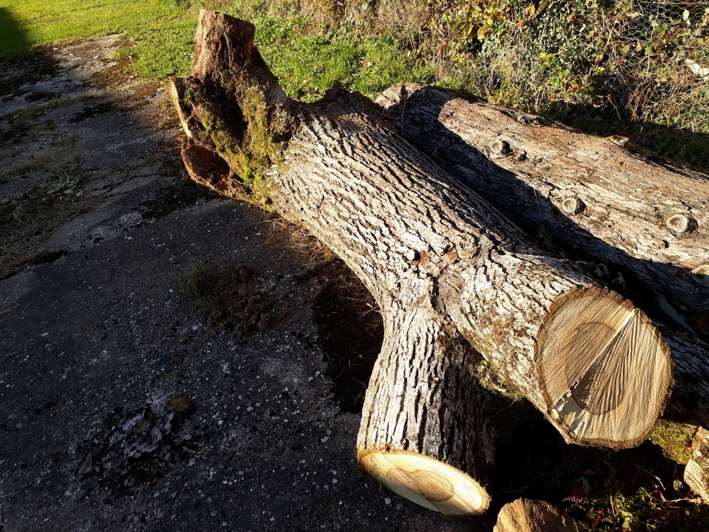

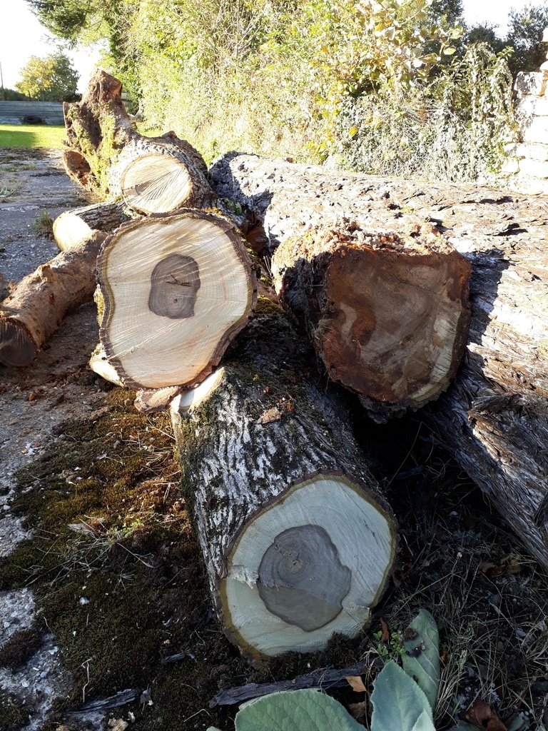

Avec mon père, nous avons coupé (déraciné du plutôt) ce noyer cet après midi, nous n'avons pas attendu l'hiver car il commençait à sécher, tout du moins les branches. J'ai gardé les branches principales et deux "jolis" morceaux de racine en pensant pouvoir en faire quelques chose. Seulement j'ai plusieurs questions :
Il y a l'air d'avoir pas mal d'aubier dans les grosses branche (et potentiellement dans la bille ?) est ce que cela vaut le coup de faire des planches avec ?
Faut il transformer la bille et laisser sécher en planches ou laisser sécher la bille quelques années avant de la débiter ? Si oui faut il la stocker dehors ou à l'abri ?

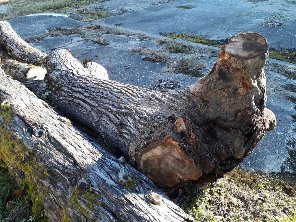

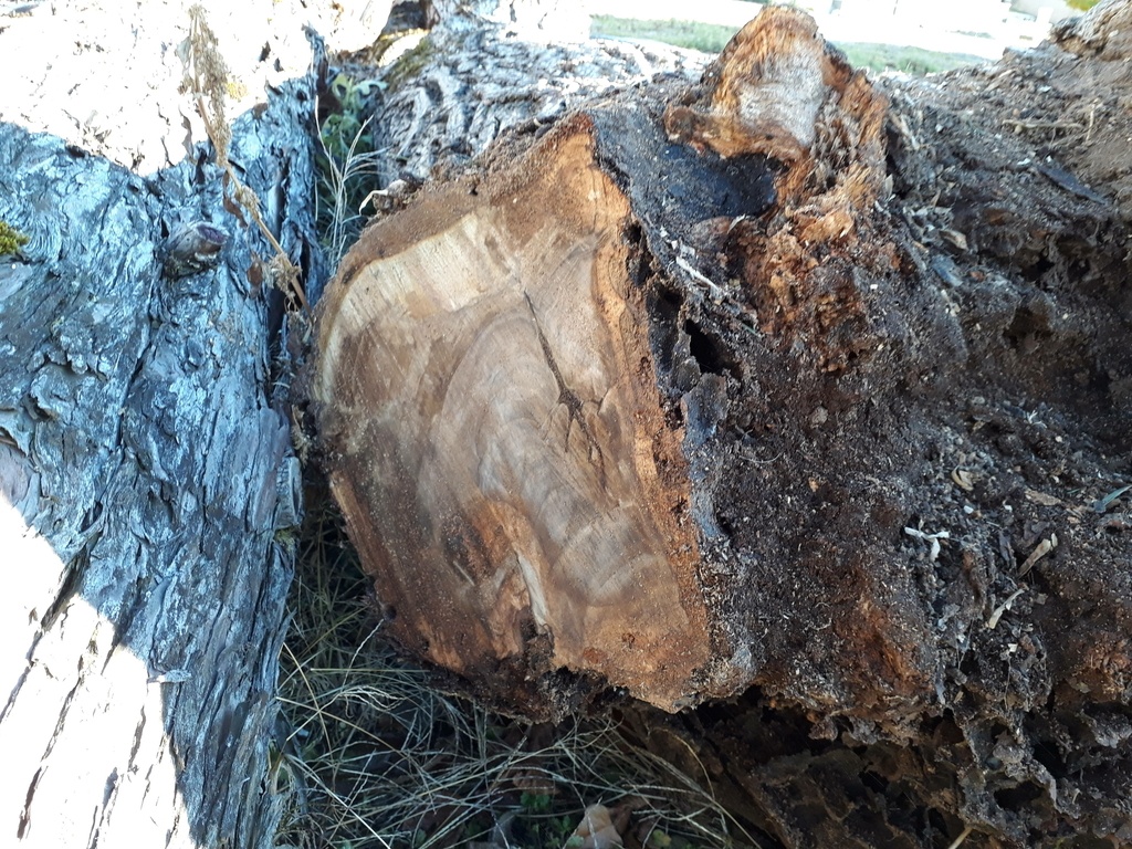

Est ce que les deux morceaux de racine on une quelconque utilité ?

il faut scier maintenant car si tu laisses ta bille en l'état elle va se gercer sur l'effet du soleil l'été prochain. En plus le noyer est un bois sensible aux insectes, par conséquent un tronc à terre risque d'être fort attractif pour les bébêtes.
Il vaut le coup d'être scié, dans les branches tu auras un noyer blanc mais le tronc semble beaucoup mieux. Après le noyer est souvent bicolore, à toi de le mettre en valeur.
La ronce de noyer se situe à la hauteur des racines, il te faut regarder et savoir si elle a une quelconque valeur esthétique

Ce genre de billes/branches de noyer est aussi très recherché par les tourneurs sur bois, car on peut exploiter la différence de couleur et faire de très beaux objets.

Le noyer et son contraste entre bois dur et aubier est très recherché.
