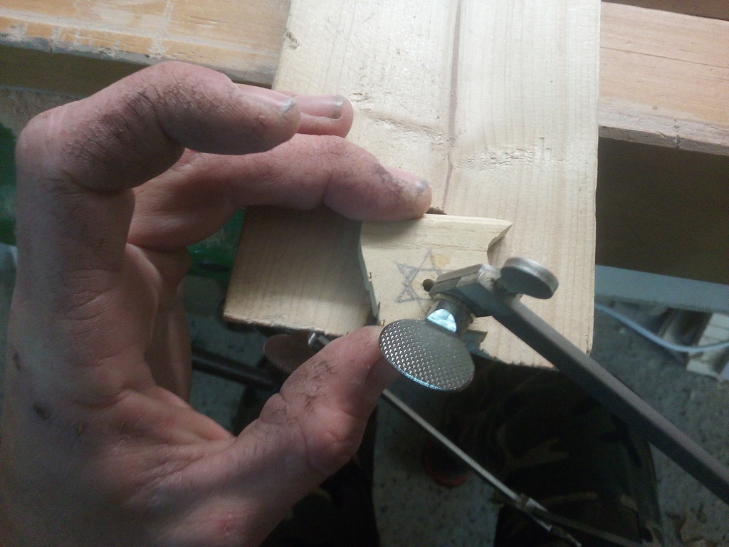

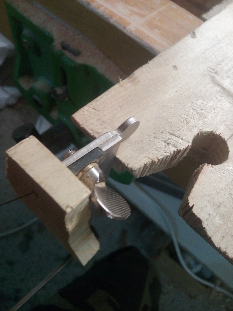

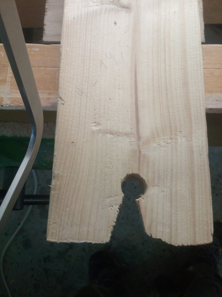

pour les scie a chantourner manuel c’est toi qui bouge la pièce et la maintient
tu met la lame en tirant et tu utilise ce type de support pour chantourner
-simple a réaliser un trous 2 coup de scie pour faire comme un serrure et une coupe d'angle sur l’épaisseur (non visible sur la photo)
avec ça tu fait tous ceux que tu veux même de épaisseur très fine (2mm je le fais régulièrement)
édite tu peut la maintenir sur ton établi avec un serre joint ou sur vis un morceau de bois dessous et âpres tu viens serrer dans une presse
