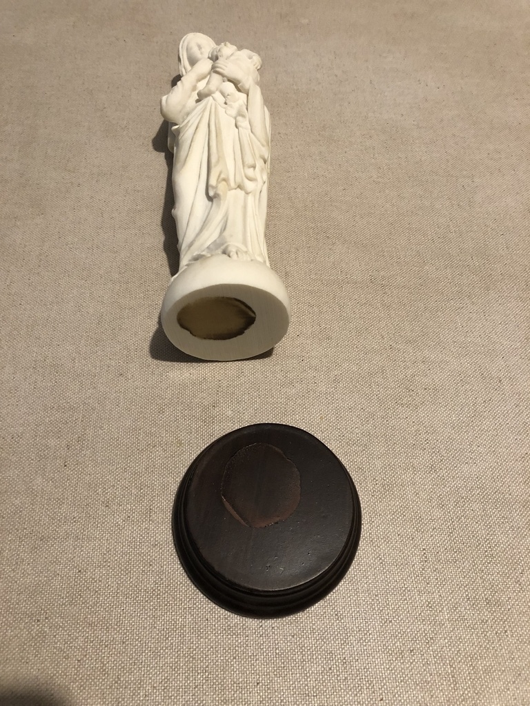

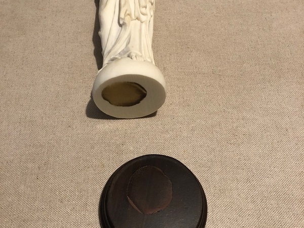

J'ai acheté il y a longtemps cette statue qui me semble être en plâtre.
Il y a quelques jours, de petits doigts intéressés ont désolidarisé la statuette avec son socle. Et depuis, je cherche comment réparer.
On dirait que c'était "collé" avec une sorte de colle-pâte.
Bref, comment réparer ?
Si c'est avec une sorte de colle, il faut que ça tienne. J'avais pensé à une sorte de Sintopierre. Au pire, j'avais pensé à le sceller par une vis par en-dessous. Mais je ne sais pas.
Merci de votre aide !
vous retirez a l'aide d'un scalpel les traces de colle existante p
vous dépolissez l 'emplacement sur le support l endroit qui sera caché par la statuette
vous vous procurez de l araldite prise normale , vous effectuer votre mélange a part égale sur un morceau de verre ou de stratifié
vous trace l'emplacement de la statuette a venir
vous mettez de la colle préparée a 6 mm du trait sur le support
vous mettez de la colle sur la statuette a 6 mm du bord
vous posez la statuette sur le socle et appuyez modérément pour éviter la colle de déborder
laisser la colle prendre pendant 2 jours sans y toucher

Un peu de colle epoxy et voila!

Je pense qu'il faut oublier la vis (trop de risque de fendre la statue) et utiliser une colle de ce type par exemple : Bostik SA 025221
pour donner un conseil de collage il me faut la nature du support le reste est du plâtre parait il

Alors, il semblerait que ça ne soit pas du plâtre mais de la pierre reconstituée.
Pour le support, j'ai l'impression que c'est du plastique.

De la museum wax? c'est peut ce qu'il y avait à l'origine.
abemus.fr/mate...wax-abemus.html
(Je laisse le commentaire mais en relisant, peut être pas adapté si c'est en plâtre)
