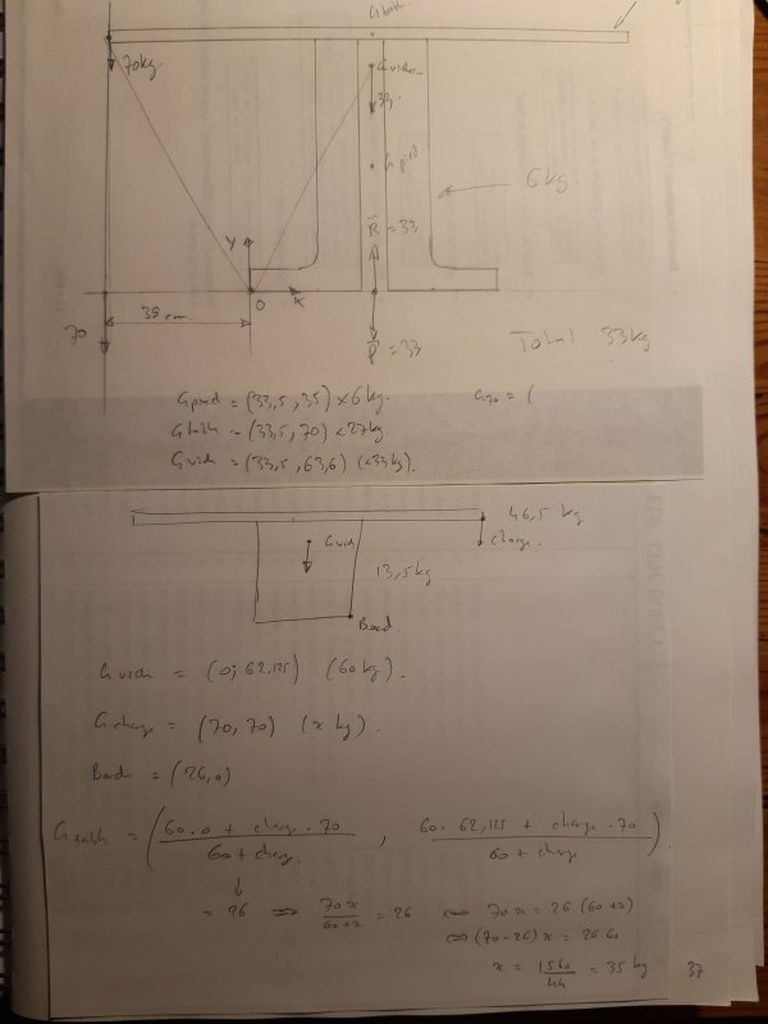

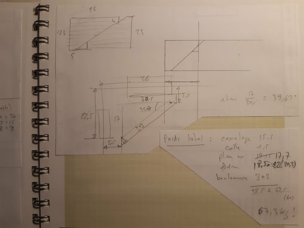

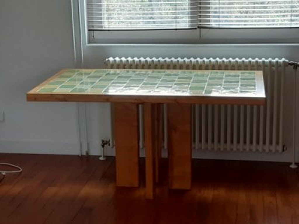

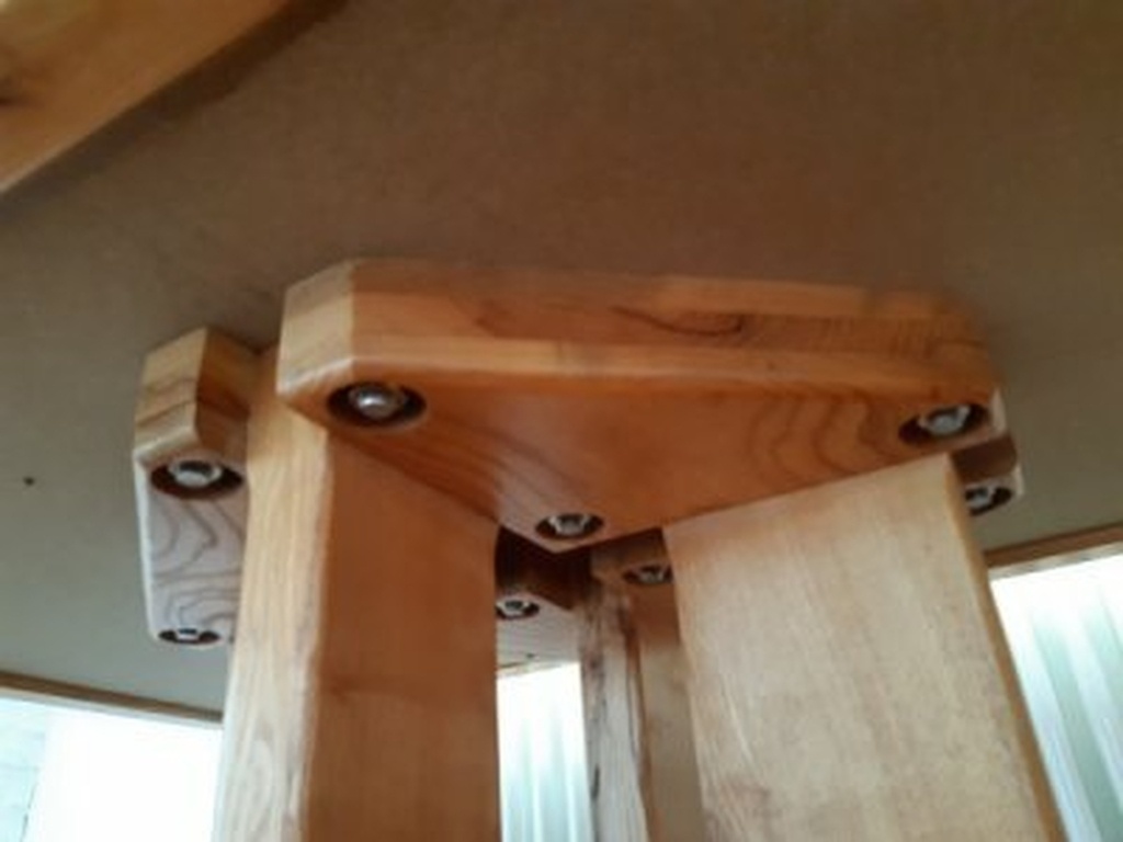

Il y a quelques année j'ai fait ceci. Plateau de 140 x 80 et le piétement ne fait que 50 x 44, le but était qu'il ne gêne aucun convive même si l'on en met 3 sur la longueur, donc un au milieu.
Et ça tient. Je reconnais qu'il arrive, rarement, qu'on se fasse un peu peur quand quelqu'un s'appuie de tout son poids en bout de table pour se relever, mais c'est très rare et on n'a jamais rien cassé.
Par contre je ne sais pas si cela peut t'aider pour ton projet car le secret de cette table, c'est son poids : plus de 60 kg. Si la table que tu veux faire est plus légère, je partirais sur l'autre option (pieds qui s'écartent) même si esthétiquement je n'ai jamais trop aimé cela. Et pour renforcer le milieu, faire des glissières bien longues et bien larges, plutôt vers le milieu de la table pour ne pas qu'on se prenne les genoux dedans.

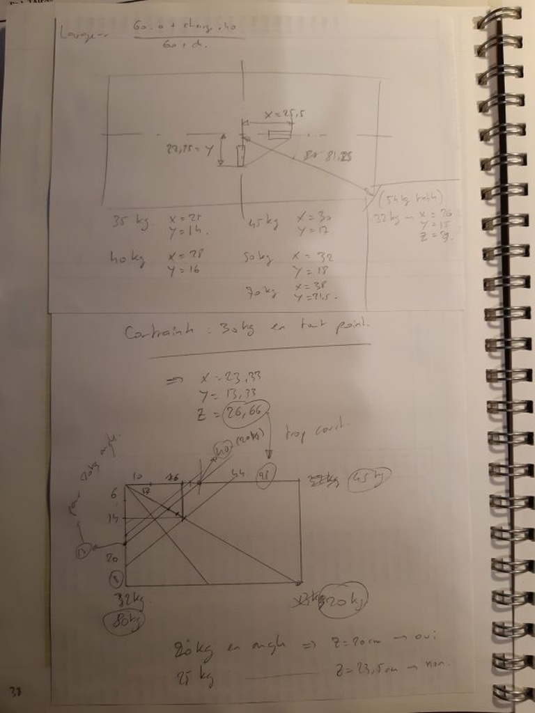

NB : je ne sais plus exactement ce que je voulais calculer (probablement quel poids on peut mettre dans un coin avant que ça ne bascule), mais je sais que tu apprécieras...
Ara Elle est très belle, cette table, merci de l'avoir dévoilée!

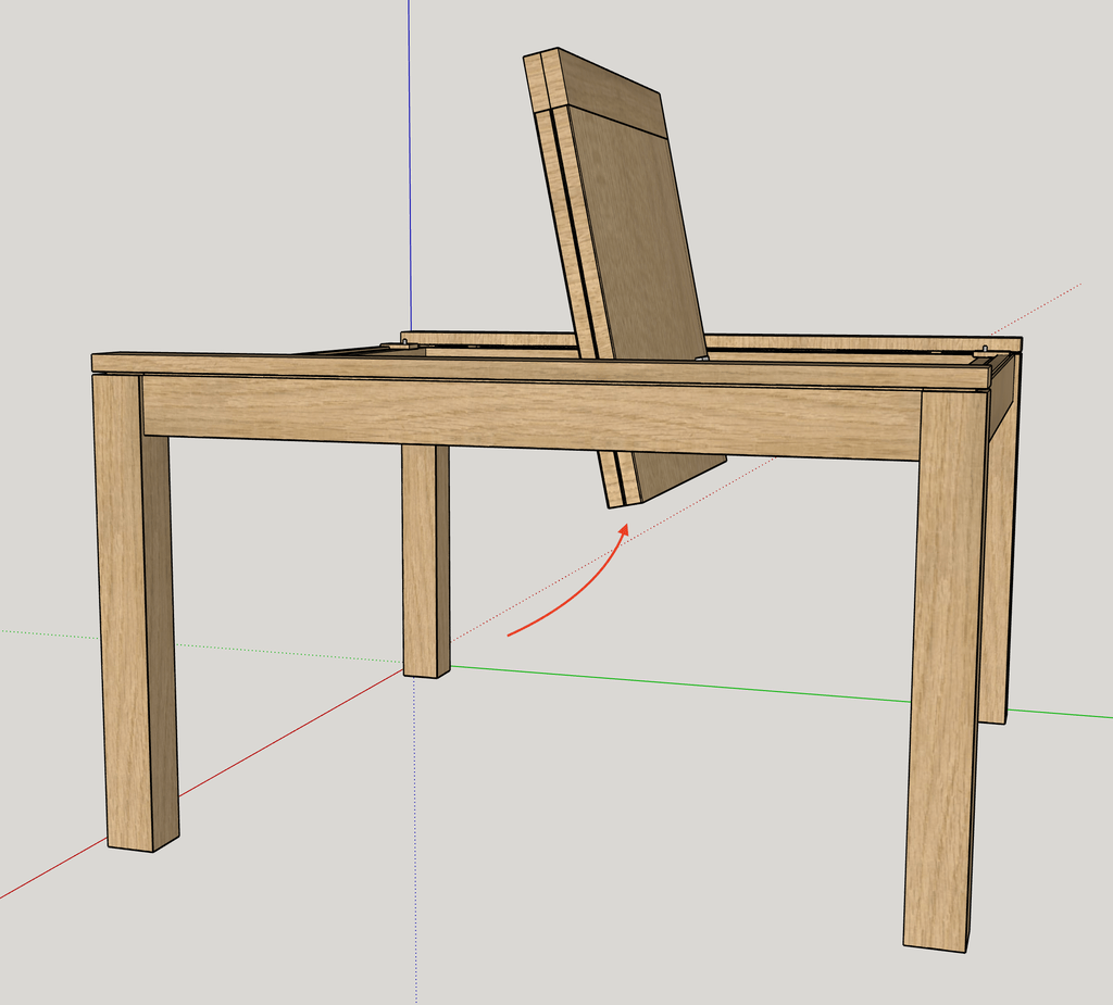

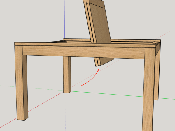

Un truc qui pourrait apporter de l'eau à ton moulin est que si tu veux un système papillon pour les allonges, il sera plus délicat d'avoir un pied central.
En effet, pour "papillionner" les allonges ont besoin de place sous le plateau dans leur mouvement de rotation.
Sinon, avis perso sur l'interrogation : le confort d'usage devrait toujours primer dans la réflexion d'un mobilier fonctionnel comme une table de repas.
Et dans ton cas, si tu ne souhaites ajouter que 2 couverts, ça veut dire qu'un allongement de 50-60 cm au max suffit. C'est ce que j'ai pu faire sur cette table et la rigidité de la structure n'en a pas souffert. Bon, ok elle était carré, donc avec des long-pans plus longs.

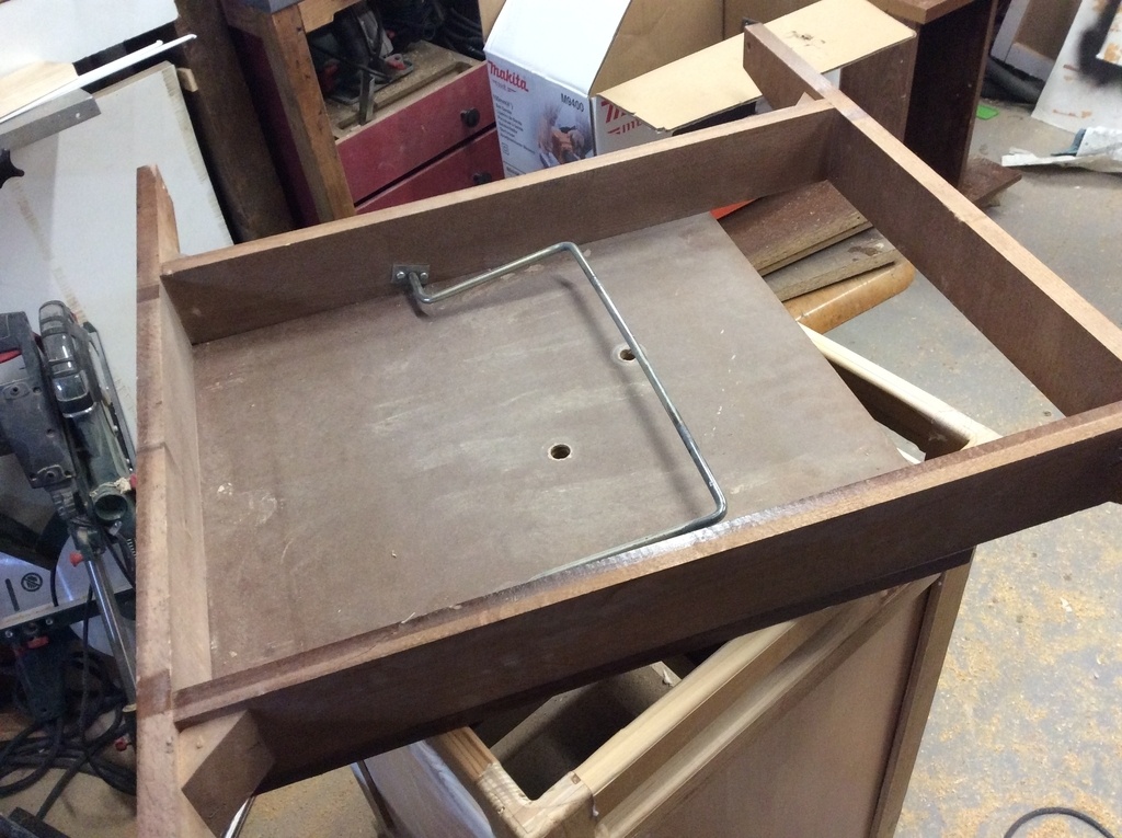

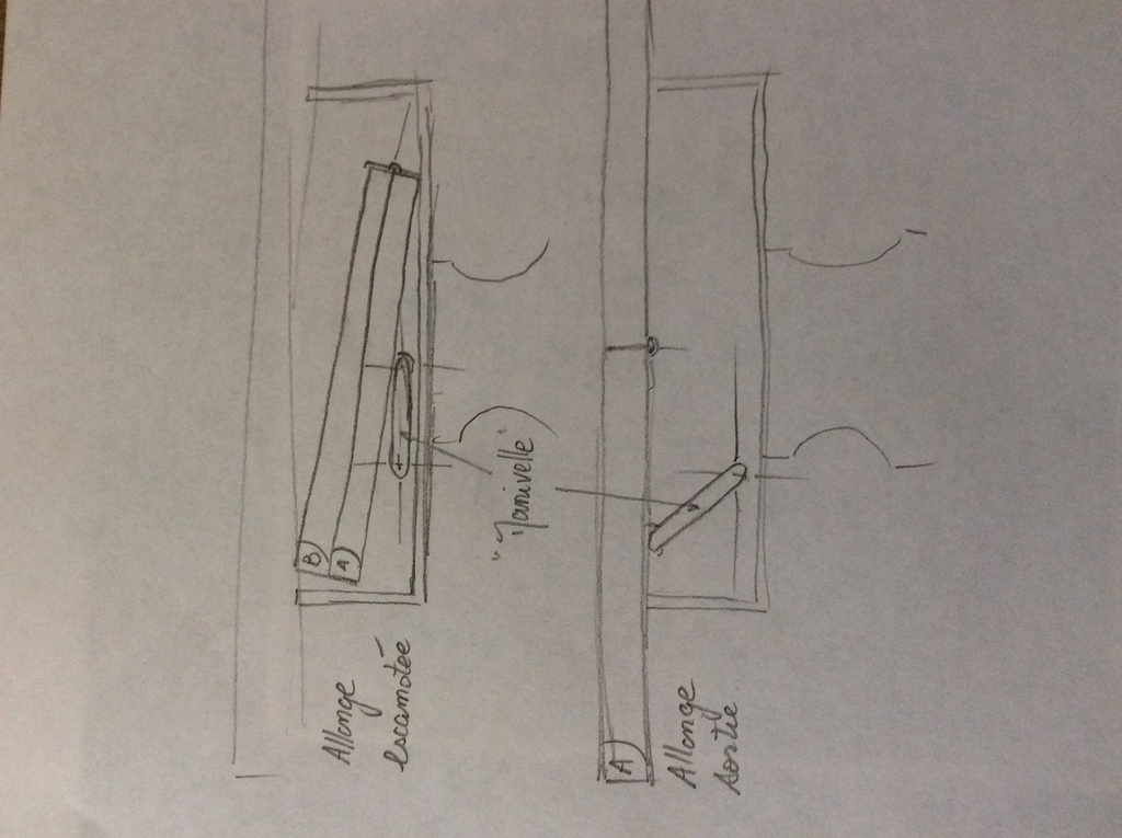

Il faut attacher l’aile du papillon à une manivelle, voici le principe d’allonge d’une table a pied central que j’ai eu, ainsi que ce qu’il en reste : le compartiment allonges (40cm d’allonge, soit + 2 convives, avec un diamètre de table de 120)
DewhitYoussef Brillant!
Kentaro en tous cas astucieux. Même si cette table était une pseudo rustique en agglo plaqué, je l’ai toujours appréciée pour cette praticité, comparé aux tables à allonges séparées.
Le plateau était pourvu d’une « jupe » le rendant visuellement plus épais, les allonges également, avec la jupe rabattable (charnière piano) pour rentrer dans le caisson central.
L’avantage du caisson est qu’il s’adapte aussi bien à un pied central qu’à 4 pieds dans ses angles, et permet d’avoir des longs côtés pour stabiliser en position rallongée.
