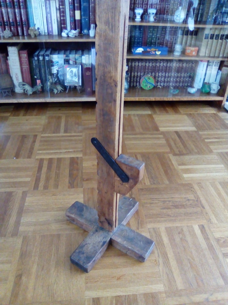

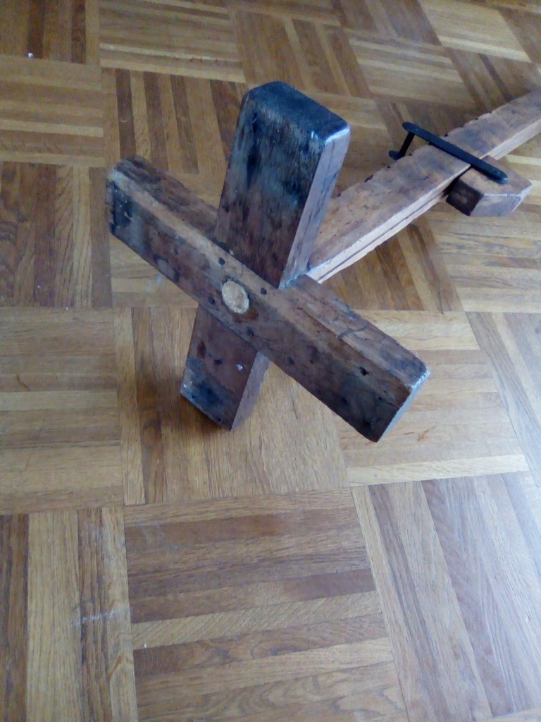

foal
Wolfie sylvainlefrancomtois,ça y est ,j'ai eu le courage d'aller au fin fond de la Sologne bien humide et de photographier la servante(pas terrible les photos)assemblage du socle à mi- bois et tourillon.
foal 👍 merci ! authentique accessoire !

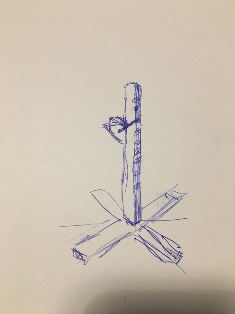

Wolfie
foal
Merci beaucoup, je vous tiens au courant quand j’aurai fait quelque chose.
