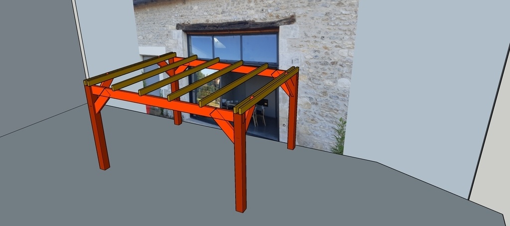

Alors voici le topo, je souhaite installer une pergola devant ma grange, désormais transformée en grande pièce de vie.
Pour des projets précédents j'ai déjà pu compter sur vos conseils et expériences éclairés donc je vous sollicite pour avoir votre avis, notamment au niveau des sections utilisées. J'ai notamment pris connaissance du post de titimaster pour m'inspirer mais idéalement je souhaite n'avoir que 4 poteaux au total.
Notre baie vitrée est très grande, elle fait environ 3m50 par 3m50, c'était l'ancien passage pour les tracteurs ;-) Initialement je pensais faire une pergola aussi haute mais ma moitié, chef de chantier adjoint, m'a persuadée de la baisser à 2m50/2m70 pour mieux profiter de l'ombre quand nous mangerons dessous.
Voici donc ce que j'ai imaginé et les sections que j'envisage en sachant que dans un second temps la pergola sera équipée de lames bio climatiques via des kits fabriqués pas sam-kit, il faut donc imaginer près de 20m² de lames de bois en 20mm.

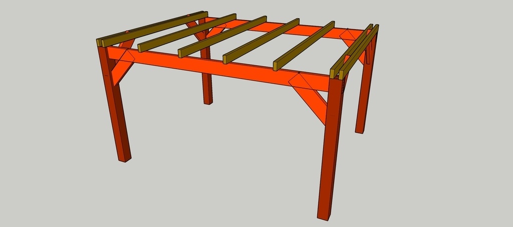

j'ai prévu pour l'heure une pergola de 4m de profondeur par 5m(côté façade) tout en épicéa avec:
-des poteaux en 20x20 hauteur 2m70 (sur supports scellés dans du béton)
-des pannes en 250x75 (appuis de 3m40 de distance)
-des chevrons de 65*150 avec entraxes de 88cm.
Qu'en pensez-vous, est-ce suffisant selon vous pour assurer la solidité de la structure et se contenter de 4 poteaux? Je suis ouverte à vos remarques et suggestions!
Les assemblages ne sont pas correctement symbolisés avec ma modélisation mais vous comprendrez l'esprit!

Il reste un bandeau vitré au dessus du toit d la pergola ?
Tu ne voulais pas monter jusqu’au linteau quitte à ne pas faire un toit de pergola plat mais avec une pente?

Salut DewhitYoussef ! En effet, gros sujet de discussion chez nous quelle hauteur choisir?! La baie est haute de 3m50 et initialement je voulais monter aussi haut mais on est limité à 20m2 de surface si on veut éviter un permis de construire, donc on a décidé d'une largeur de 5m en façade et une avancée de 4m. Résultat, avec cette avancée, si on conserve la hauteur de près de 4m nous perdrons énormément d'ombre projetée à l'arrière de la baie vitrée et surtout sous la pergola qui offrirait peu d'ombre ( pour l'histoire on a installé une échelle pour simuler la hauteur et vérifié a l'heure du repas où se projetait l'ombre😅). Donc on va probablement aller à l'encontre des règles évidentes d'architecture et favoriser la fraîcheur pour manger dehors et habiter dedans 😌

En fait, ne crains tu pas que ce bandeau suffise à maintenir la chauffe? Le côté esthétique est une chose, et je pense que bien menée ta solution peut trouver du sens, mais qu’en est-il des bienfaits attendus ? A moins de rajouter des sortes de persiennes coulissantes ou pivotantes sur un axe horizontal attachées à ta pergola et que tu pourrais relever contre la façade, j’ai peur que tu aies toujours chaud!

Justement, et c'est là que l'équilibre est délicat à trouver. On a besoin de garder un bandeau de chauffe ( pour l'hiver notamment) et surtout lumineux. Je te confirme, je pensais l'avoir écrit mais il y aura effectivement les lattes installées sur des kits orientables sur toute la surface horizontale , cela permettra de couper la chaleur quand ce sera nécessaire et d'apporter de l'ombre pour s'abriter dessous par exemple.

Je voulais dire en plus, des sortes de volets à rabattre sur le bandeau restant, et qui pourraient avoir un axe horizontal plutôt que vertical, à relever avec une canne depuis la terrasse.

DewhitYoussef ou.je vais pour le moment me contenter de lattes placées sur le dessus, qui pourront s'orienter droites ou à plat, pour les parties verticales de la pergola je pense que ponctuellement j'installerai des voiles d'ombrage
Salut, 1m de haut sur 4m de long, ça ne ferait pas un pente aberrante et tu remplis ta mission... Non ?
Tu prévois quoi comme couverture ?

Je trouvais ça un peu énorme comme pente 25 degrés pour une pergola et puis surtout l'avantage c'est que nous garderons de la luminosité dans la pièce de vie qui elle a 4m sous plafond, histoire se ne pas être trop dans la pénombre. Entre les chevrons je vais poser des kits orientables qui permettent de fixer des lattes pour en faire une pergola "bioclimatique"

Pourquoi être parti sur une pergola indépendante et non une adossé est-ce qu'il y a une contrainte technique l'empêchant ?
Parceque pour le coup avec une pergola adossé suivant le duo communale on bascule souvent à un minimum de 40m² avant permis .
Bref sinon les sections ont l'air bien dimensionné même si pour donner une réponse juste il faudrait connaitre la prise au vent des lames orientables avec orientation des vents dominants etc

Pour l'adossement: puisqu'on part sur une pergola moins haute que la baie vitrée je trouvais que ça jurais d'avoir une poutre fixée au mur mais dans le vide en son centre ( la baie vitrée en retrait dans les pierres de taille. Le choix est donc plus esthétique que technique

Pour ta pergola il faux peut être maitre un produit style silicone au nivaux des assemblage pas très conventionnel je te l accorde mais efficace quel type de produit veux tu maitre sur ton bois? Peinture lasure ?apprêt pour ce qui est de la parti percienne vu ce que tu décrit je ferai un system orientable des lame se qui permuterai de gère ta luminosité .il sufi de crée un axe de rotation sur tes planches percienne et de relier tous les cotés de ces dernière a une tige d aluminium par Example et quant tu bougera cette tige tout les lames s'inclineront ensemble

bonjour tout cela me semble bien mais je ne vois pas l'utilité de maitre les poteaux en 20/20 ,15/15 conviendra amplement !Je te conseillerais de bien protéger tes assemblages pour que l eau ne s'infiltre pas avec le temps et de ne pas prendre de bois blanc mais plus du chaine ou bois exotique résistant bien mieux dans le temps au intempéries

Bonjour Jeff et merci pour ta réponse. J'étais partie sur des poteaux en 20x20 car j'envisageais d'y emboîter directement l'extrémité de mes pannes en 75 et elles seraient devenues des tenons dont l'épaisseur aurait fait 1/3 du poteau.
Je te rejoins sur l'idée de protéger les assemblages.j'ai d'ailleurs vu des vidéos où les gens inseraient des cales plastique entre les éléments assemblés pour laisser une lames d'air et permettre à l'eau de sécher , par exemple entre les poutres et chevrons simplement poses5l'un sur l'autre, je suis septique sur l'efficacité, un avis à ce sujet?
