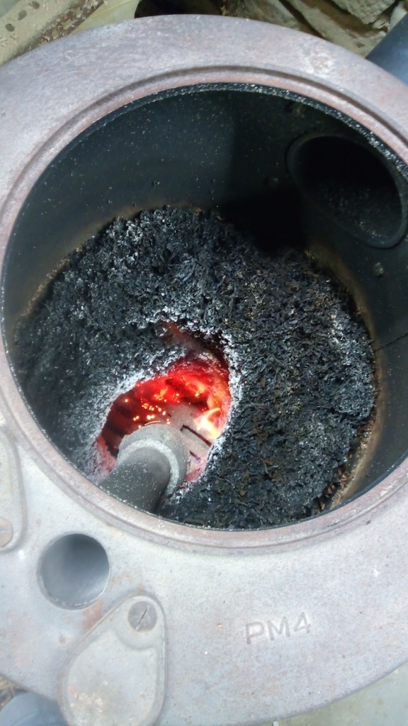

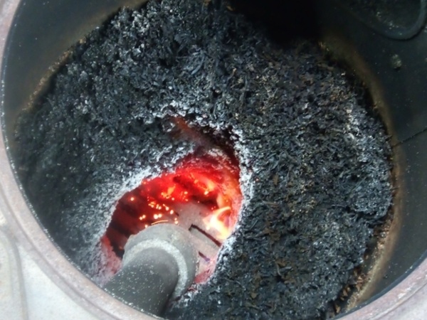

Suite à cette Question j'ai fait le choix d'acheter un poêle Deom Turbo pour mon atelier afin de pouvoir brûler mes copeaux. Ma question s'adresse donc a ceux et celles qui brûlent leur copeaux dans ce poêle. J'ai fait comme l'on peut voir sur youtube dans des vidéos comme celle de timothy willmot. C'est a dire de remplir le foyer de copeaux en tassant, creuser un peu au niveau de l'arrivée d'air puis de mettre un allume feu sous l'arrivée d'air. Cela prend rapidement et bien, cela chauffe fort. Par contre au bout de quelques temps, les flammes se calment jusqu'à ce que les copeaux se consumment doucement au tour du trou fait sous l'arrivée d'air. Et le poêle chauffe bien moins fort, en remuant un coup ça repart mais pour quelques minutes seulement. Une photo parlera mieux je pense. Avez vous ce problème également ?

J'ai eu le même problème que toi (j'ai un Déom 4).
Après un démarrage d'enfer, le feu se calme, voir s'arrête avant la fin et il reste des copeaux non brûlés à l'opposé de l'arrivée d'air.
Pour remédier au problème je place quelques fines buches (diamètre de ~5cm) au fond du poêle avant de tasser les copeaux dessus. 2 avantages:
  • ça permet à l'air de passer sous les copeaux compressés = combustion complète.
  • à la fin de la combustion, il reste des braises qui permettent de relancer le feu avec quelques buches/chutes de bois.
En espérant que ça puisse t'aider.
PS: sur ta photo, il me semble qu'il n'y a pas de cendre sous la grille au fond du poêle. Du coup de l'air peut passer par la trappe d'évacuation de la cendre = combustion dure à gérer. Déom conseille de mettre de la cendre ou du sable. Et ça fonctionne beaucoup mieux.

J'ai un deom 4 aussi ! En effet je n'ai jamais rien mis dans le cendrier. Après 5 ou 6 flambées il commence à y avoir un peu de cendre je vais essayer avec les rondins comme tu le conseilles ! Je ferai un retour 😉
AntoineDom70
J'ai essayé en posant des chutes dans le fond avant de mettre les copeaux. Par moment j'ai enlever la trappe du cendrier pour que de l'air arrive par le bas, sans fermé celui du haut. Eh ben en effet ça chauffe fort 😂😂😂 j'avais lu que ces poêles chauffaient très fort mais j'étais encore un peu sur ma faim mais là ça watt !! Merci !

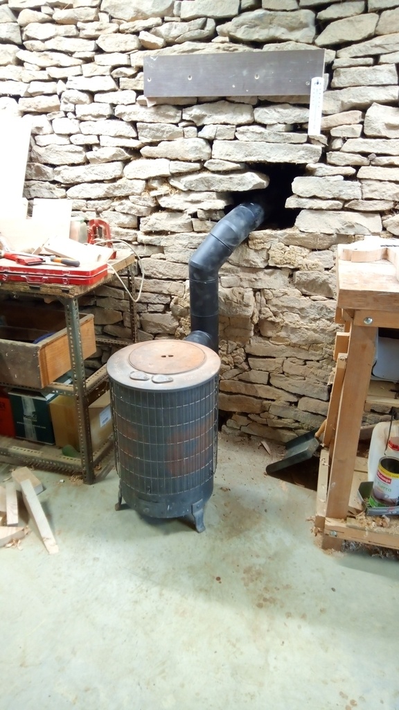

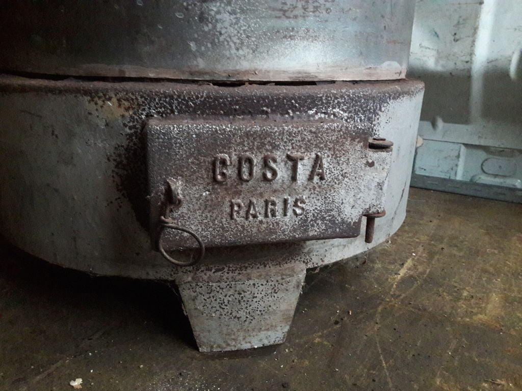

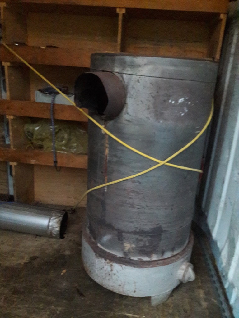

foal
sylvainlefrancomtois j'ai de vieux souvenirs de poêle à sciure qui parfois détonnait en soulevant le couvercle du temps ou apprenti j'étais chargé de "bourrer l'engin" tous les matins d'hiver.c'était un poêle de fabrication très basique(un fut en tôle avec une trappe à la base).je le remplissais moitié sciure ,moité copeaux machine,ça chauffait très bien ,la tôle souvent bien rouge!
foal c'est un poêle de ce genre là (il est installé depuis) ?
J'hésite à y mettre de la sciure, justement pour le côté explosif.
foal
trente six seb c'était beaucoup plus basique,fabriqué à partir d'un bidon chez le serrurier du coin,pas de marque.mais il y a 6 décennies de ça!
foal +1 même souvenir !
Ah oui parce que le mien, il est recouvert de brique à l'intérieur.
C'est pas très basique. Mais ça a l'air vieux aussi.
