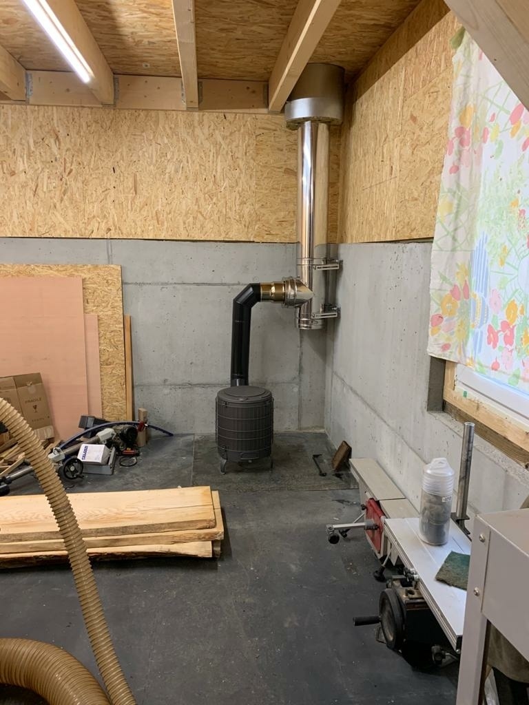

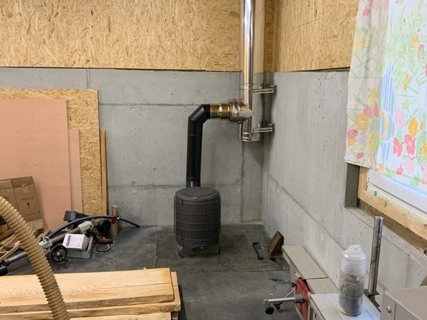

Je ne chauffe pas, enfin pas directement... Le tuyau du poêle de ma maison passe dans le garage (tube inox isolé) et tempère mon garelier.
Celui ci est en ossature bois avec 14cm de laine de verre, porte de garage isolée, toiture plate avec 4cm d'isolant PU.
La température est tombé a 7°C après 10jours a 0°C et une petite pointe a -12°...
Bien entendu la voiture est interdite dans le garelier 😊

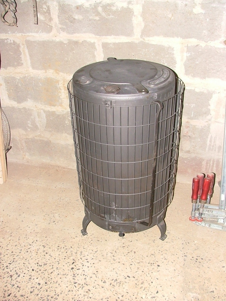

Avec un poêle de la gamme économique de DEOM Turbo (Ardenne n°1). Très bon marché et très efficace. J'y brûle tout !
Le Bois par les Sens
De même avec un DEOM N°3. Je pense adapter un système me permettant de brûler les copeaux et la sciures.
C'est économique et efficace.
