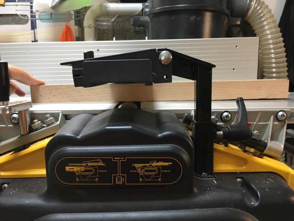

Salut a tous,
Comme vous pouvez le voir sur la photo j'ai comme un souci de dégauchissage...🤔
Et j'ai beau tourner le problème dans tous les sens je ne comprend pas !
Mes tables sont parallèles et mes fers sont alignés a ma table de sortie.
Je suppose donc que ca peche côté technique et pourtant je pense faire correctement.
Je présente la planche côté concave sur la table. J'appuie avec mes 2 mains l'une derrière l'autre. Une fois que ma main avant passe le pont de protection j'applique l'effort uniquement sur la table de sortie.
Et au final j'ai une planche plus gauche qu'avant 😳😳 (cf photo)
Pouvez vous m'éclairer ?
Merci d'avance

Nul besoin d’appuyer fortement sur la planche. L’ideal pour degauchir, c’est de pousser simplement la planche sans appuyer dessus. Si et seulement si la table est réglée au poil ça fonctionnera. Les fers bien affûtés « aspirent » la planche, nul besoin d’appuyer. Un effort trop important sur la table de sortie, et elle peut très légèrement, voir subtilement, fléchir vers le bas, et c’est la cata.
Pour reprendre la pièce que tu as sur la photo, je la retournerai en tête à queue, puis là, exceptionnellement tu appuis sur la partie avant de ta pièce , juste assez pour la faire porter sur cette partie. Une fois de plus nul besoin de forcer.

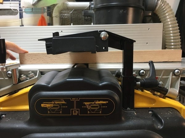

En fait j'ai l'impression que c'est quand je passe le pont de protection que ca par en sucette.
J'ose pas l'enlever mais je suis sur que ca irai mieux si je me contente d'avancer la pièce comme tu le suggère
niconathy
Le pont de protection est juste là pour la sécurité de tes mains, si il touche ta pièce c’est qu’il est trop bas. Si il touche ta pièce et qu’il est impossible de le lever plus, tu le baisses à fond, et tu le décales vers toi pour laisser seulement la valeur de la largeur de ta pièce avec le guide perpendiculaire. ATTENTION A TES MAINS DANS CETTE CONFIGURATION mais c’est la seule solution.

J'ai refait un test aujourd'hui sans le pont et ca a l'air de mieux fonctionner. Certes j'ai choisi un planche pas trop gauche mais j'ai deja un meilleur feeling avec la technique et j'obtiens un bon degauchi.
Ce qui me fait fortement penser que ca venait bien de ma technique. Je pense que j'étais trop concentré sur l'appui sur la table de sortie. En poussant juste la planche sans trop appuyer ca va mieux.
Je referai un test avec un planche plus gauche pour confirmer tout ca et si ca marche je remettrai le pont

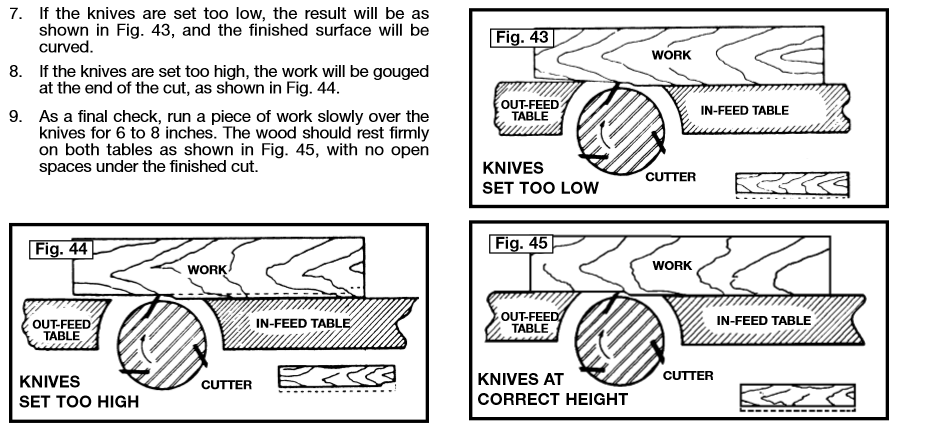

A mon avis la table de sortie est beaucoup trop haute, elle doit être rabaisser et de ce fais même les couteaux et la table d'entré. L'angle t'attaque ne c=sera pas la même. Fais l'expérience et tu verras que le problème ce règlera
MICNO
1:Ajuster les couteaux à 1 à 2 mm du porte couteau. 2: ajuster la table de sortie parallèle aux couteaux et terminer ajuster la table d'entré avec les couteaux, ne pas oublier de mettre l'ajustement de la table selon le manufacturier.
