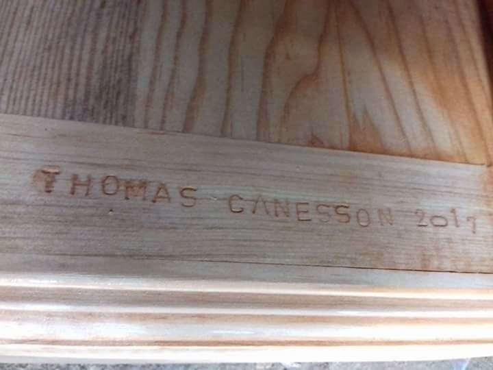

Selon la complexité de ta signature, le moins cher sera surement la gravure (possible avec une petite défonceuse ou à la main :) )

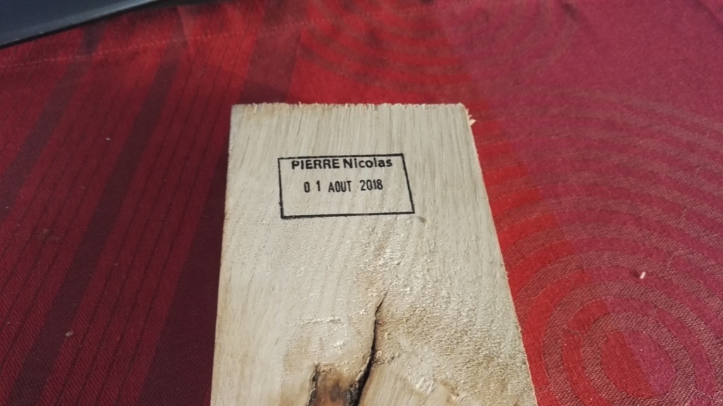

Perso j'ai fait faire un dateur avec mon nom voulant signer aussi pour avoir une date de fabrication (dans 10,15, 20ans ah j'avais fait ça!!!). Je l'applique avant finition en ponçant grossièrement la zone à tamponner. Je n'ai par contre pas de recul dans le temps si ça tient bien à voir, ce n'est surement pas le mieux mais en temps qu'amateur le prix d'un tampon à chaux c'est 4 serres joints que j'ai pas sur les 15 qu'il me manque...

De mémoire environ 40€
Ca donne quoi comme résultat ?
Nico39
Je ne l'ai encore pas trop utilisé mais faut bien attendre que l'encre sèche. A creuser aussi peux être un coup de vernis ou fond dur en bombe serait mieux qu'un pinceau.

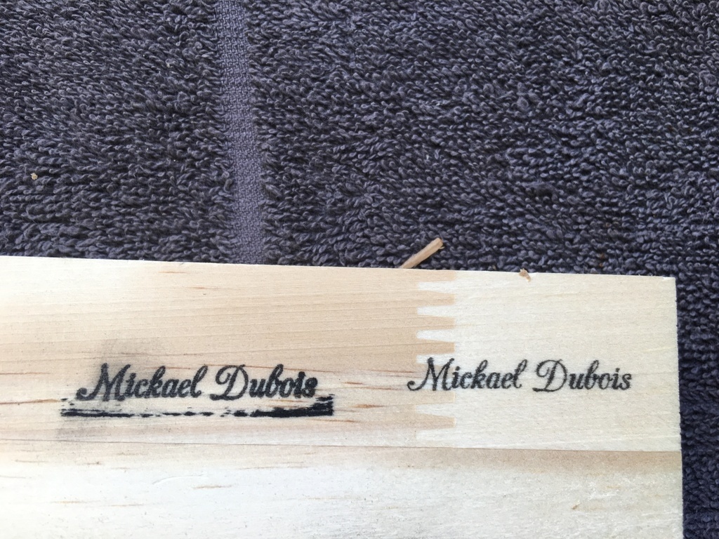

Nico39, ta solution me paraissant interessante selon mes critères j'ai commandé un tampon encreur mais juste avec mon nom et prénom (oui je m'appelle DUBOIS ca ne s'invente pas 😂😂)
Mon premier retour d'expérience est que je trouve l'écriture vraiment jolie. Côté utilisation il faut prendre le coup de main car si on appui trop fort ca bave.(voir photo)
Je n'ai pas encore essayé de rattraper les bavures mais cela ne doit pas etre evident.
Bien évidemment je ne sais pas encore ce que cela donne dans le temps.
Je compte proteger la signature avec un vernis aérosol (sauf si vous avez une autre suggestion)

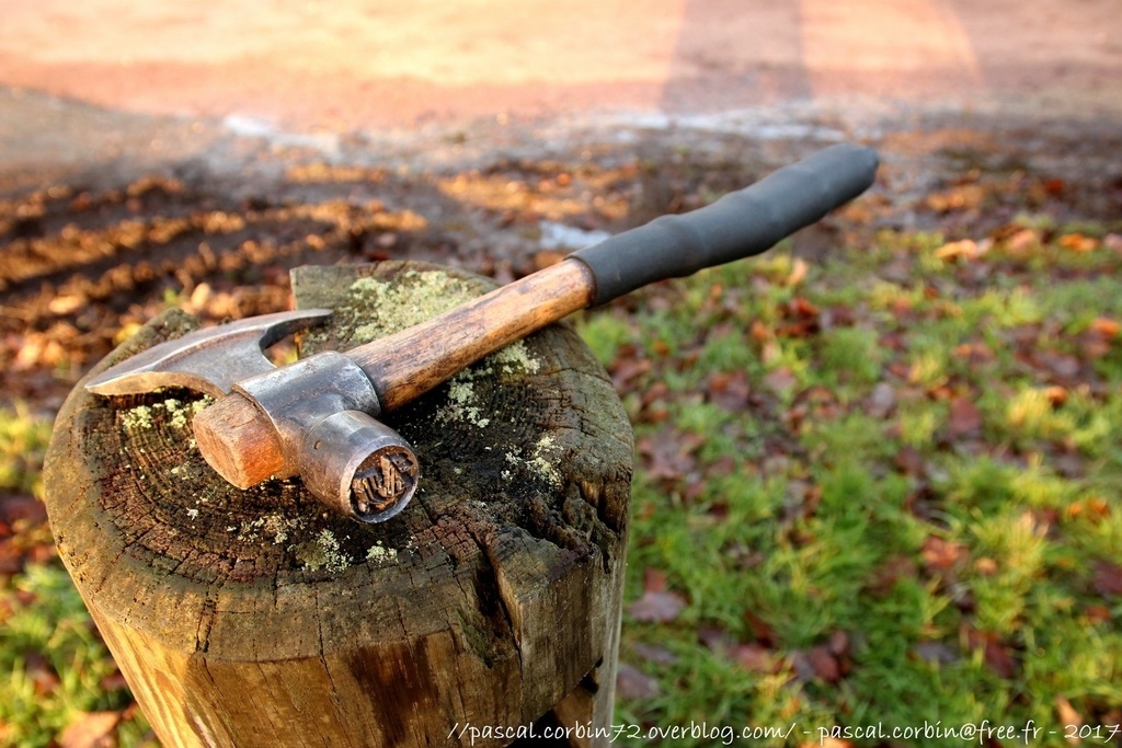

Une hachette de forestier comme ça, à chiner dans une brocante :

A loupé, l'idée c'est la hachette de marquage et les lettres à souder (zimmer les soudes gratuitement). Ça revient à 37€ la hache, 17€ par lettre et 10€ de frais de port.
Pour la violence, ça dépend du coup que tu donne. Idéalement faudrait les faire souder sur un morceau de métal à frapper avec une massette ça augmenterai la précision et plus simple pour gérer l’impact.
L'avantage de ces lettre ça donne une jolie forme et sur le bois ça ressort bien.
Faites attention, les empreintes marqué AF dans un cercle sont protéger (Administration française) Normalement chaque marteau est identifié et est détruit une fois hors service, si vous en possédez un sans autorisation, vous êtes hors la loi. Le numéro d’identification est à la base des lettres, si le marteau est numéroté y a des chances pour que ce soit un marteau de l'administration.

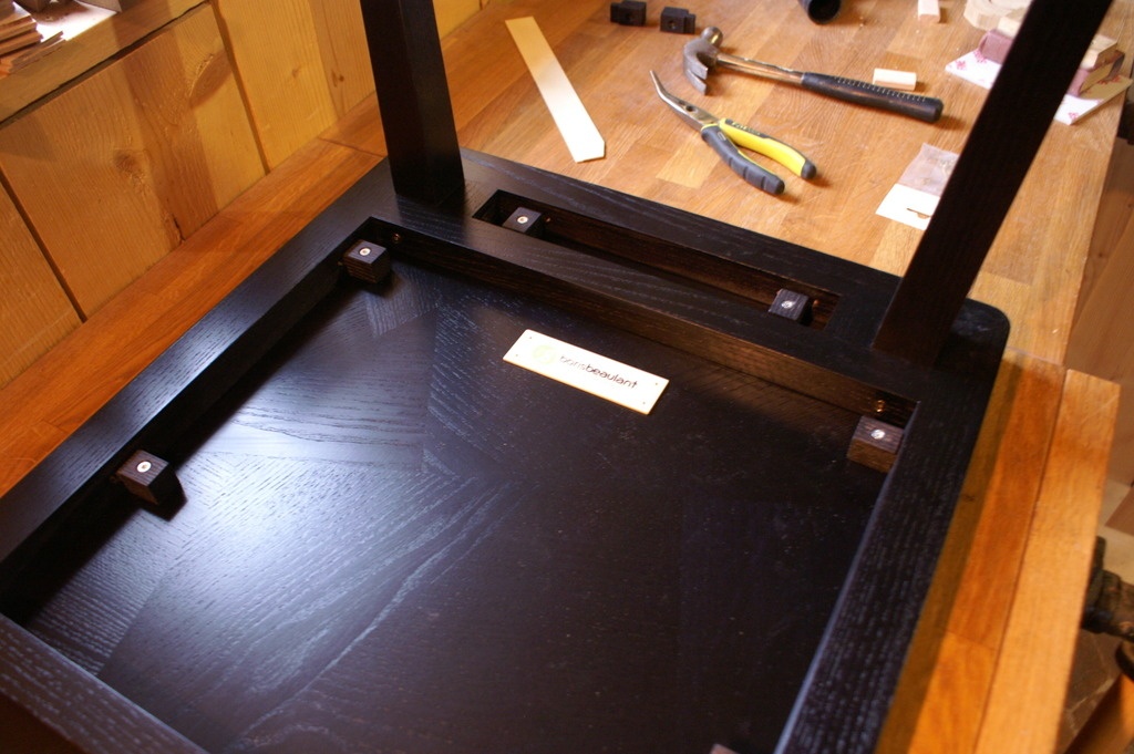

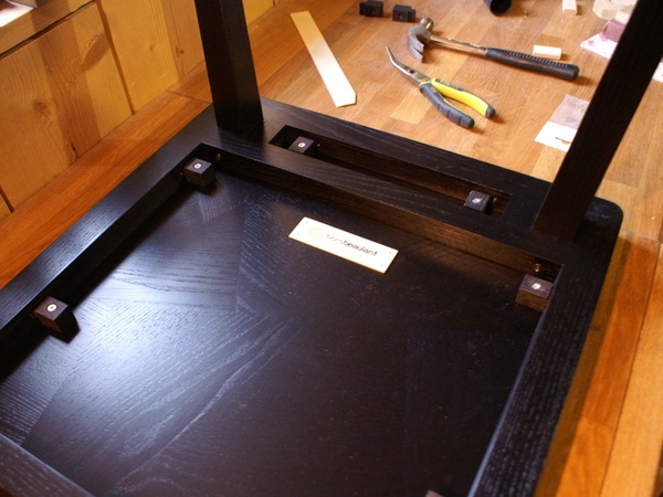

En attendant d'avoir un fer à marquer, pour ma part je cloue une plaque que je fabrique comme mes cartes de visite.
Une peu comme on le voit mal sur cette photo :)

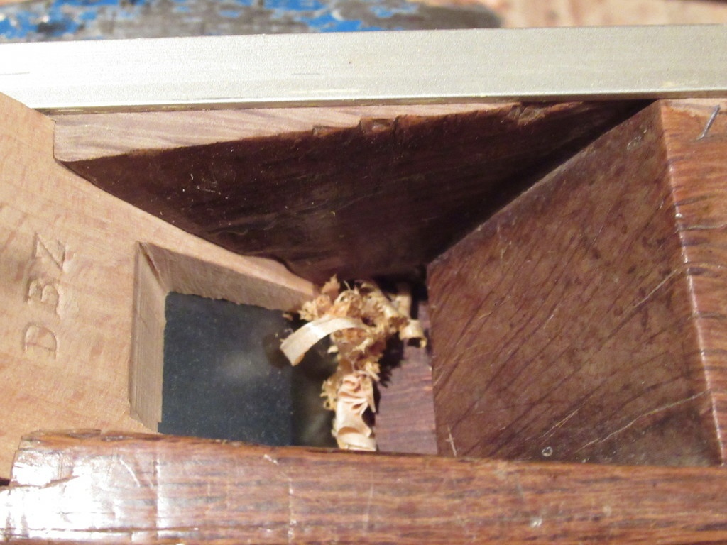

j utilise la marque a frapper de mon grand père ernest desthuilliers cela va embrouiller un peu les historiens et autres expert plus tard mais un client qui veut une estampille fait une bonne affaire car la valeur de l ouvrage prend 40 pour cent d'un seul coup de marteau pour les féru d histoire il me reste encore des plaques à mon nom que l' on mettait sur sa chaise et son prie dieu a l' église les temps changent
