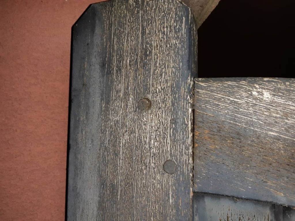

J'ai un portail et un portillon qui sont assemblés par des chevilles, mais qui ont pris du jeu. Régulièrement je dois tirer dans la diagonale avec des serre-joints pour remonter les ouvrants qui traînent par terre...
Y a-t-il un moyen de réparer / renforcer cela ?

si les assemblages ne sont pas collés, décheviller et coller l'ensemble puis cheviller.le portail ne semble pas tout jeune le coller n'est pas gênant et lui permettra de durer quelques années.on peut le renforcer aussi avec des équerres. La pose en diagonale d'un cable ou petit fer plat avec ridoir(tendeur) est une solution rapide ,efficace mais peu esthétique

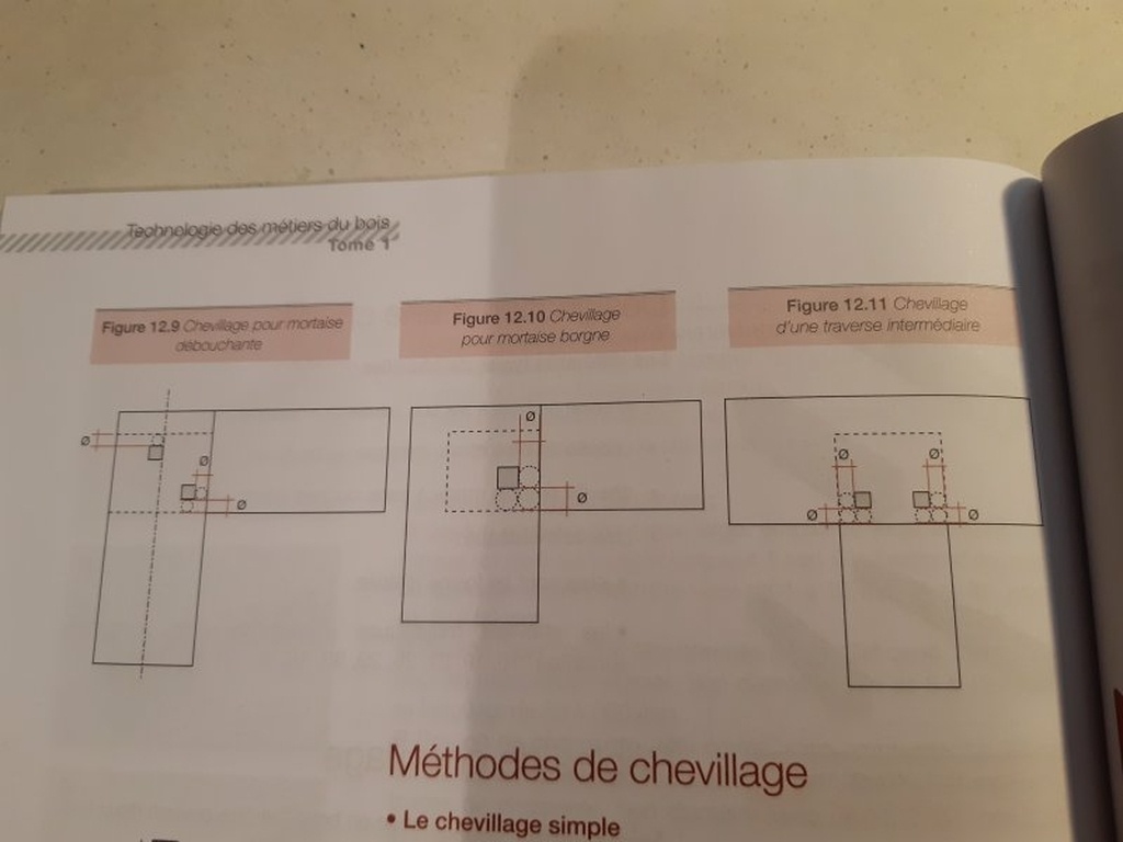

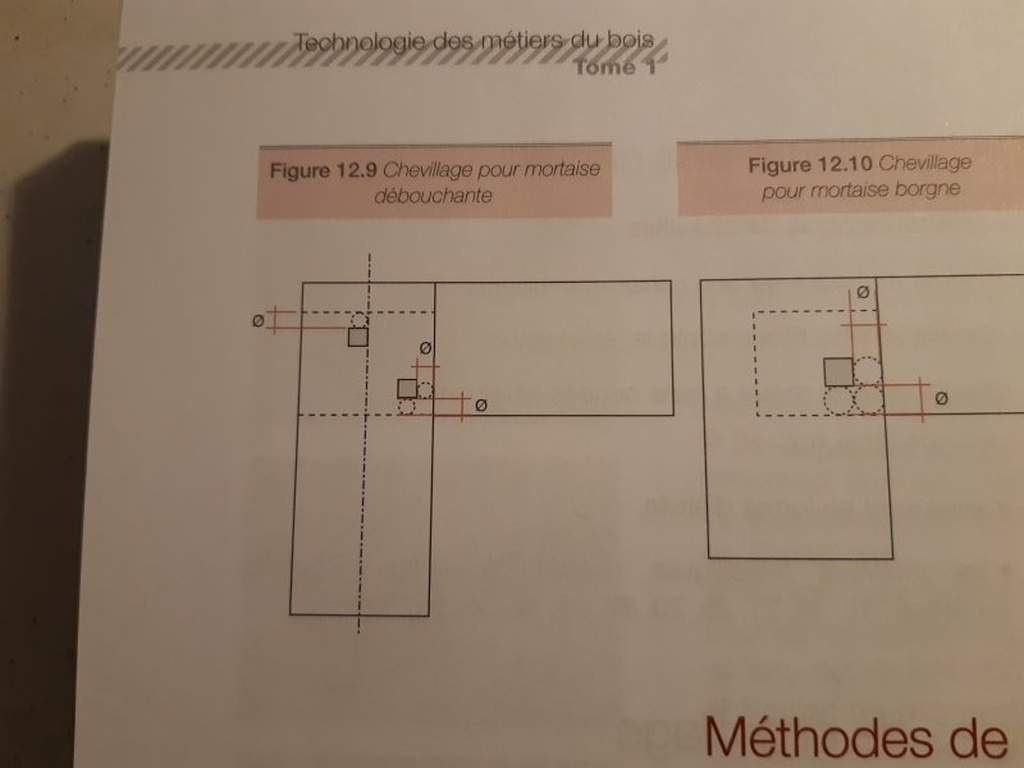

etiennedesthuilliers les chevilles sont positionnées de la manière indiquée dans mon bouquin de technologie... Y aurait-il une subtilité supplémentaire ?
Ici, Heurtematte explique via sanglier comment il faut procéder.
Le schéma que tu montre correspond à une mortaise débouchante. C'est le cas ?
trente six seb non en effet la mortaise ne débouche pas. Dans mon bouquin ils ne mettent pas la seconde cheville dans ce cas... je ne comprends pas pourquoi il y aurait besoin de 2 chevilles dans un cas et d'une seule dans l'autre.
Ara je n'ai pas d'explication sur le nombre de chevilles. Jusqu'à présent je gérais ça en fonction de la taille des tenons et mortaises.
ne jamais tenir pour acquis ce qui parait être acquis
on vous indique dans un ouvrage les grande lignes du chevillage , c' est à vous a chaque ouvrage de prendre des décisions et non d' appliquer une recette
pour ceux qui on fait des études différentes en résistance des assemblages l' approche peut se faire par le calcul afin de décider l' endroit optimum des chevilles
faites le calcul avec la solution existante et refaite un simulation autre comme celle qui a du être choisi pour la traverse basse ou la la cheville haute est dans l'autre sens
et incluez dans le calcul le fait que l'eau rentre bas l'assemblage a chaque pluie
je sais la menuiserie n 'est pas un art facile
D'après mes calculs justement, le poids de l'ouvrage va faire pivoter la traverse haute sur le "coin" intérieur de l'assemblage (c'est ce qu'on voit sur ma photo : le montant reste où il est et la traverse baisse, faisant apparaître un jeu qui augmente vers le haut).
Par conséquent, l'effet de levier produit un effort plus important sur la cheville du haut que sur celle du bas (les deux ayant tendance à être projetées vers le haut, et non vers la droite). Du coup, mettre celle du haut en plein bois et celle du bas proche du bord plus fragile, ça me parait cohérent.
Ce qui ne me paraît pas cohérent par contre, c'est de n'avoir besoin que d'une seule cheville sur une mortaise borgne (qui plus est, proche du bord), parce que les efforts seront pourtant les mêmes qu'avec mortaise débouchante...

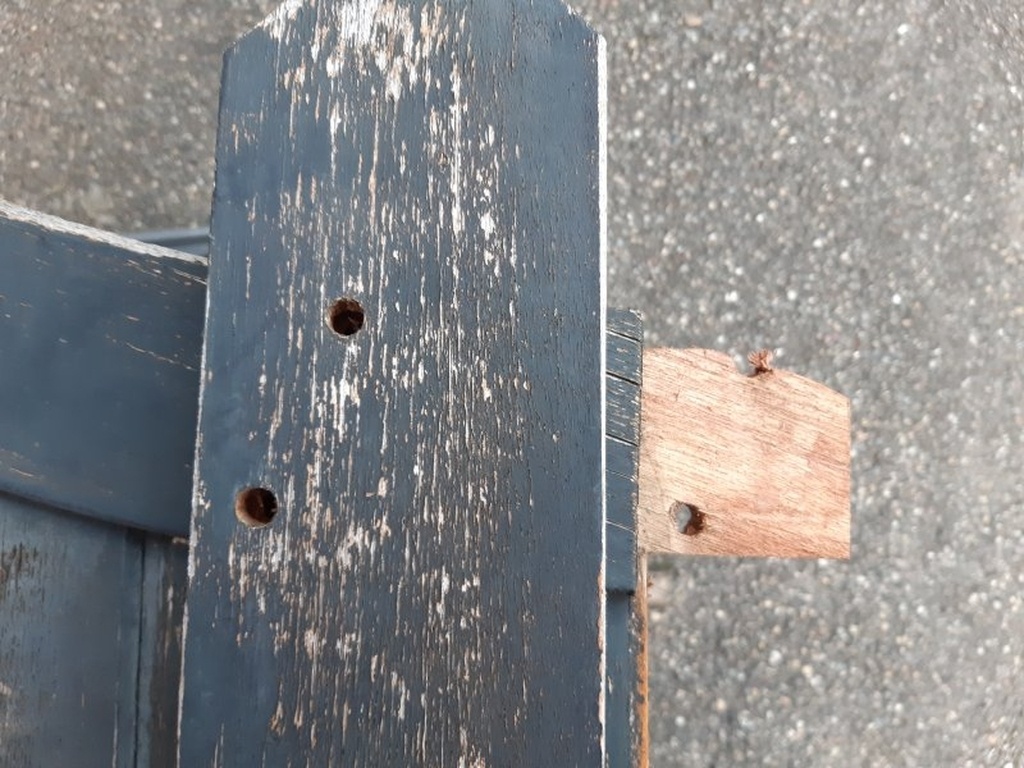

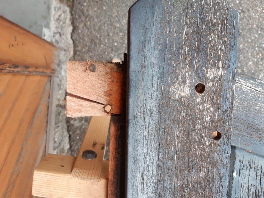

Le nouveau, c'est que j'ai enfin démonté le fameux portillon et que certain tenons sont fendus ou cassés.
Du coup j'hésite : couper / creuser et faire un faux tenon (enfin je ne sais pas si ça s'appelle comme ça mais le même principe qu'une fausse languette) ? Ou laisser tel quel et coller à la PU ?

Perso je préférerais éviter de coller. Du coup, le faux tenon pourrait être une bonne solution.
Mais je trouve que les trous sont trop près des bords des tenons et j'ai peur que ça casse à nouveau.
Reboucher les trous et en refaire à un autre endroit ? Pas sûr que transformer le montant en gruyère soit une bonne idée. Dans tous les cas, rectifier la position des chevilles risque d'être compliqué...
Bon ben, colle alors (en dernier recours). En espérant que quelqu'un a une meilleure solution 🙂
Ara Mon instinct de bricoloux me ferait procéder ainsi:
Recoller à l'époxy les morceaux du tenon (dans la fente pour celui qui est fendu, et refaire le morceau qui est cassé lui aussi collé à l'époxy).
Cela cassera peut-être à nouveau, mais certainement pas au niveau de la colle.
Et ensuite, ne pas coller les tenons, afin de pouvoir démonter à nouveau si nécessaire.
Pour les trous dans les tenons, les boucher à l'époxy, et repercer ensuite. L'époxy aura eu le temps de diffuser dans le bois, et de durcir un peu alentour.

On peut aussi (en plus) consolider le tenon réparé en faisant une fente dans l'épaisseur du tenon -selon l’épaisseur du tenon bien sûr- et en y collant une languette de bois en croisant les fibres de la languette et du tenon.
J'ai fait ça sur les tenons cassés d'un siège, pour l’instant ça tient.
JPLegno En effet, cela peut être une languette de cp fin (1,5+ 0,8 mm correspondant au trait de scie). Le nec plus ultra, c'est du cp aviation.
tu peux adapter une technique de restauration de pan de bois: après avoir déposer les parties qui le nécessitent, tu peux reprendre le trou plus large au forstner (avec un guide pré-foré bloqué par un serre-joint), y coller une pièce et la forer au bon diamètre pour ta cheville
