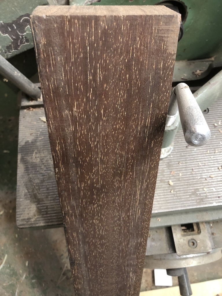

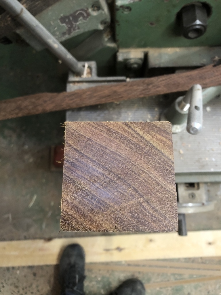

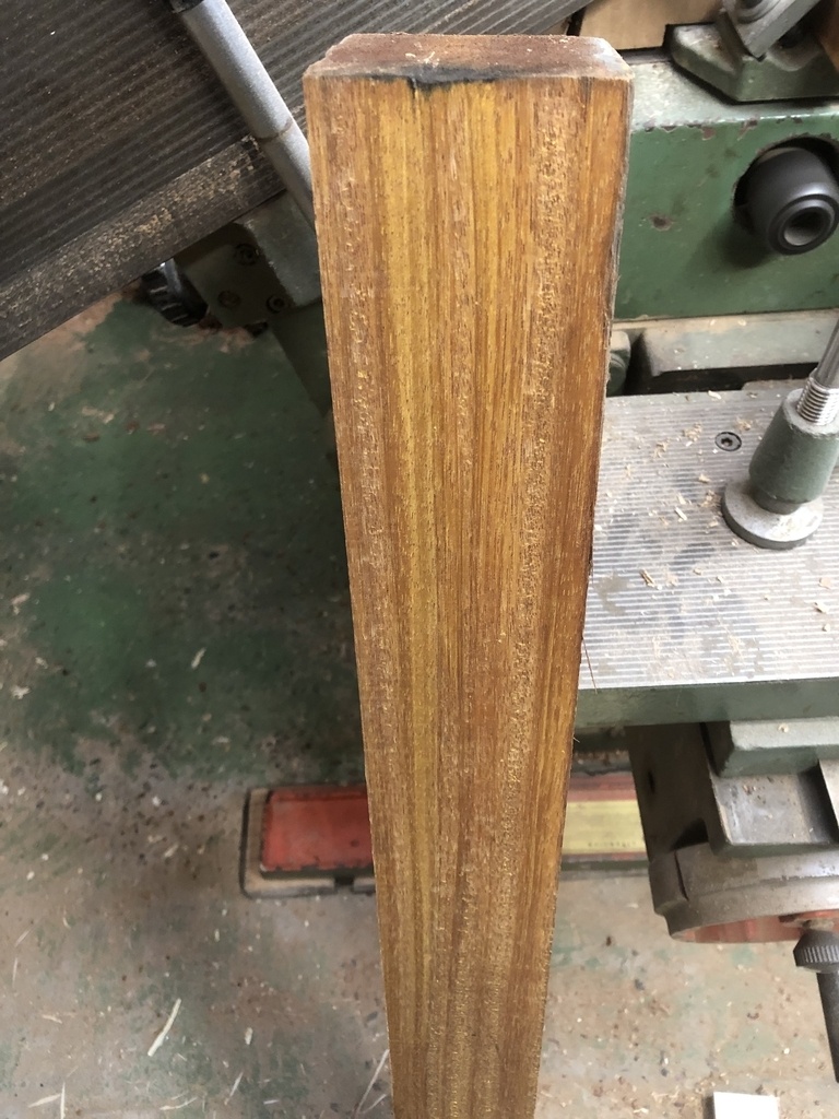

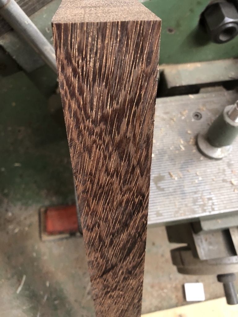

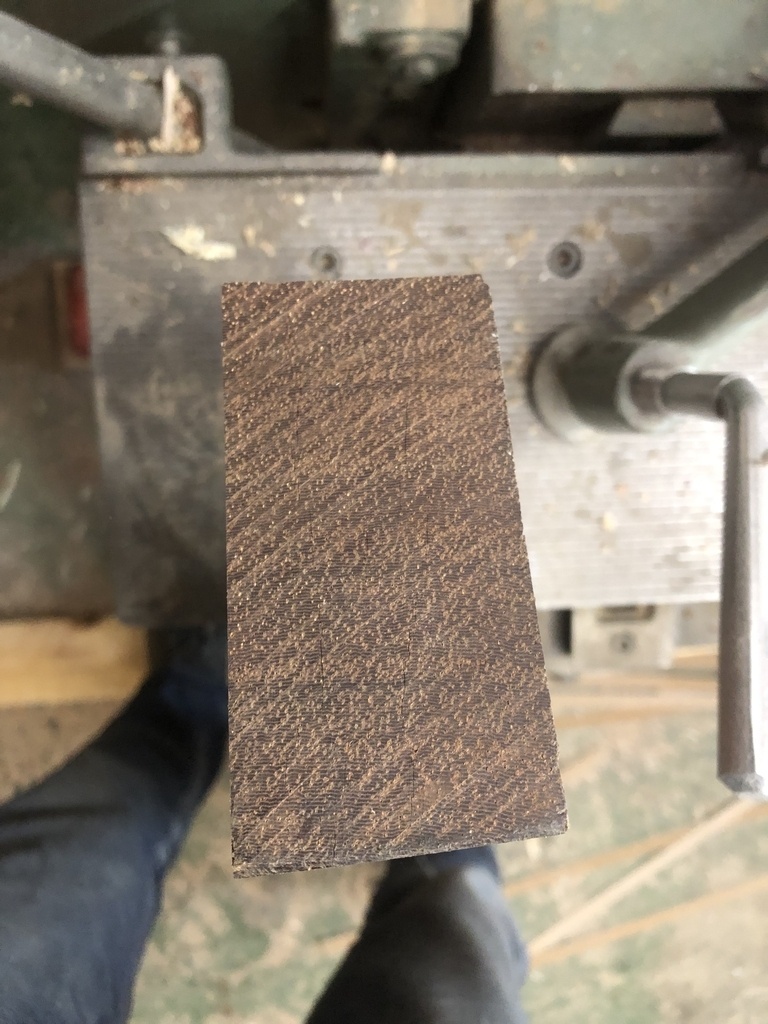

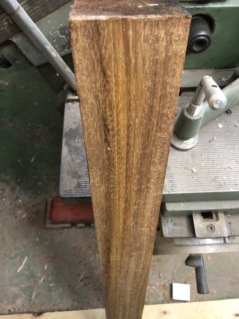

Deux essences que j’aimerais reconnaître
Bonjour les experts d’espèces en tout genre.
En l’occurrence on part sur de l’exotique.
De l’okan sur le doré ? J’en ai déjà mais les fibres sont moins serrées que sur le bois de la photo.
Pourriez-vous m’aider grâce à ces photos ?
Un grand et généreux merci à vous.
Rigolo : j'ai exactement les deux mêmes à l'atelier et ça fait deux mois qu je me dis "il faut que je pose une question sur l'ADB".
Le premier est une horreur à couper : il m'a flingué une lame de SAR fraîche d'affût en 20cm linéaires de coupe. A la circulaire ça passe mais par passes de 3cm maxi et en laissant la lame refroidir après.
Le deuxième pue des pieds à la coupe, mais se travaille étonnament bien. Je m'en suis fait des maillets et franchement ça tape dur.

A brule pourpoint j’aurais dit iroko et azobé.
J’attend les coups de martinet d’etiennedesthuilliers !

iroko , non mon coco il va falloir trouver autre chose
A priori amazakoué et azobé !😉
Je ne connais pas l'amazaoué mais ça y ressemble d'après les images:

Effectivement ! Merci

1/2 réponse pour l’echantillon 2 qui paraît être de l’azobé. Est-il très lourd? Ça confirmerait.
Le premier me fait penser à du sapelli, mais je crois qu’il est généralement plus rouge, avec des reflets dorés.
SDand
C’est très lourd effectivement.
Donc merci je vais voir un peu

et ça pue les pieds à l usinage. ;)
sapelli n' est pas présent

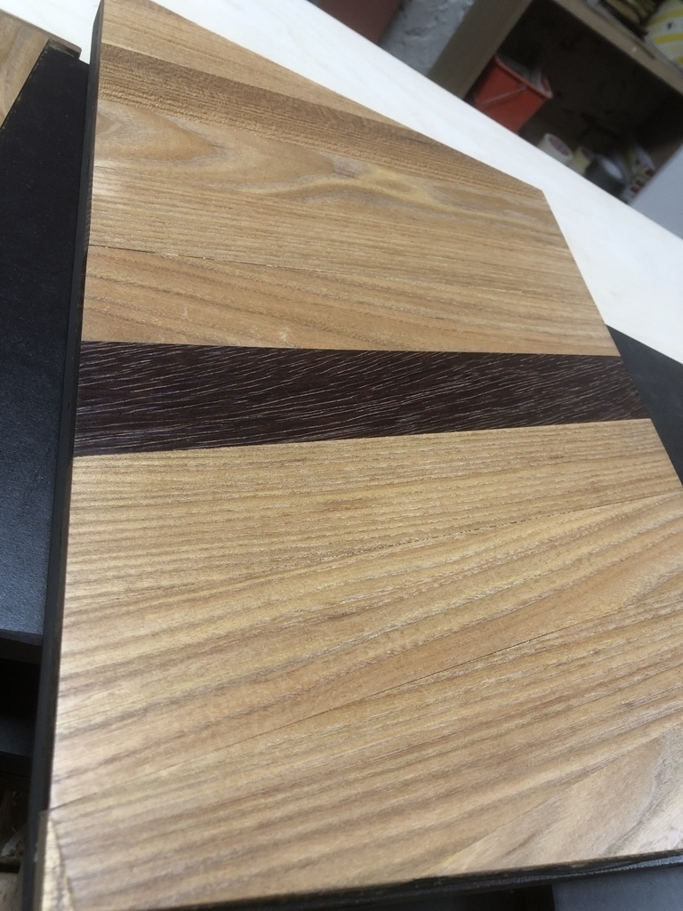

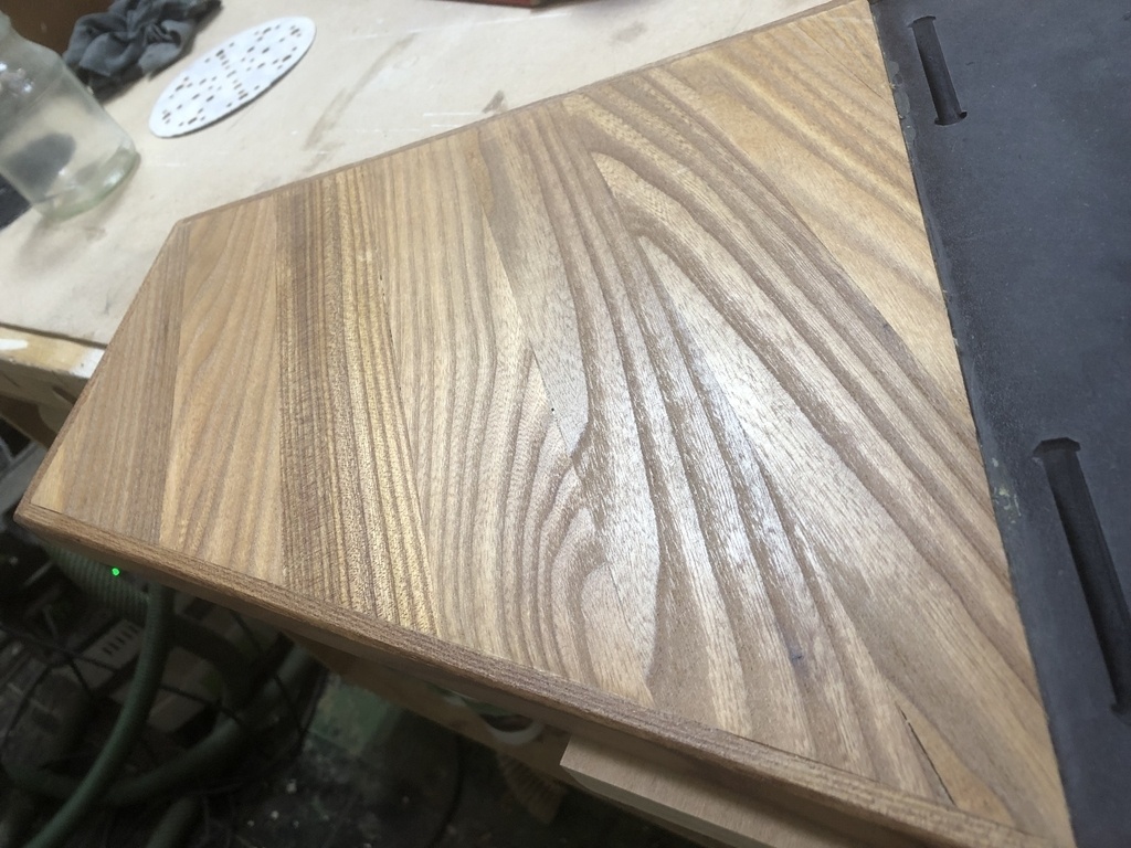

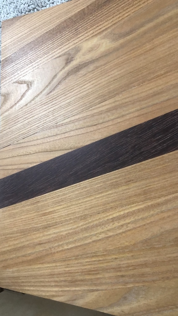

Et une image de l’un de ces bois placé entre quelques tranches d’orme.
Du rubio et il y a du violet qui en ressort. Ça promet

Pour moi le premier est de l'okan. Je reconnais le bois que j'ai à l'atelier, pour lequel j'avais posé une question et que j'ai identifié comme étant de l'okan.
flonflon
Pour moi le premier est de l'Iroko

Trois bois non ?
Azobe effectivement on dirait, wengé le dernier et le premier je pense à du Merbau.
SDand
Non Wenge j’en ai assez pour savoir que ça n’a rien à voir ainsi que l’okan qui n’a pas de fil aussi serrés ce sont deux bois beaucoup plus denses que l’okan et le Wenge
Sorry
SDand
Et il n’y a que deux bois.
