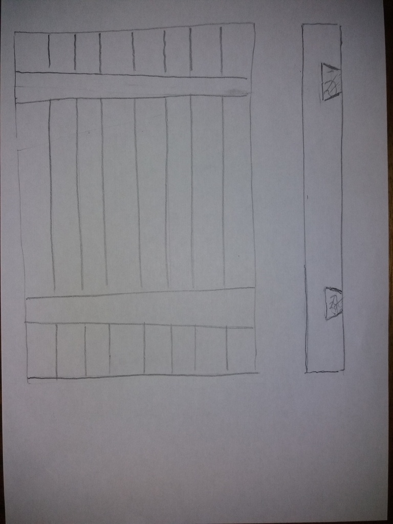

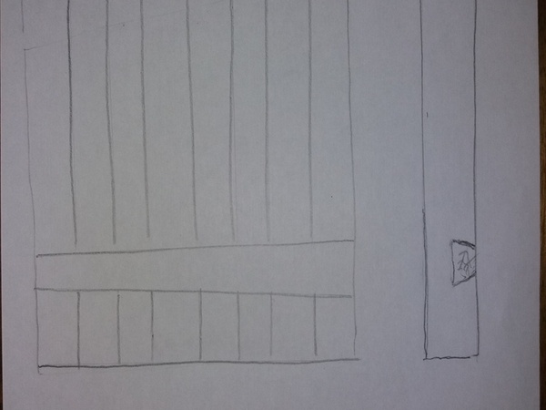

Guilh63
+1 Il y a plein de solutions élégantes au problème: traverse en queue d'aronde gainée comme dans le schéma de racmterrof, ou alors tu caches deux traverses dans une mortaise + un parement rapporté. La queue d'aronde gainée, je ne l'ai fait qu'une fois, c'est pas si compliqué que ça en a l'air.
