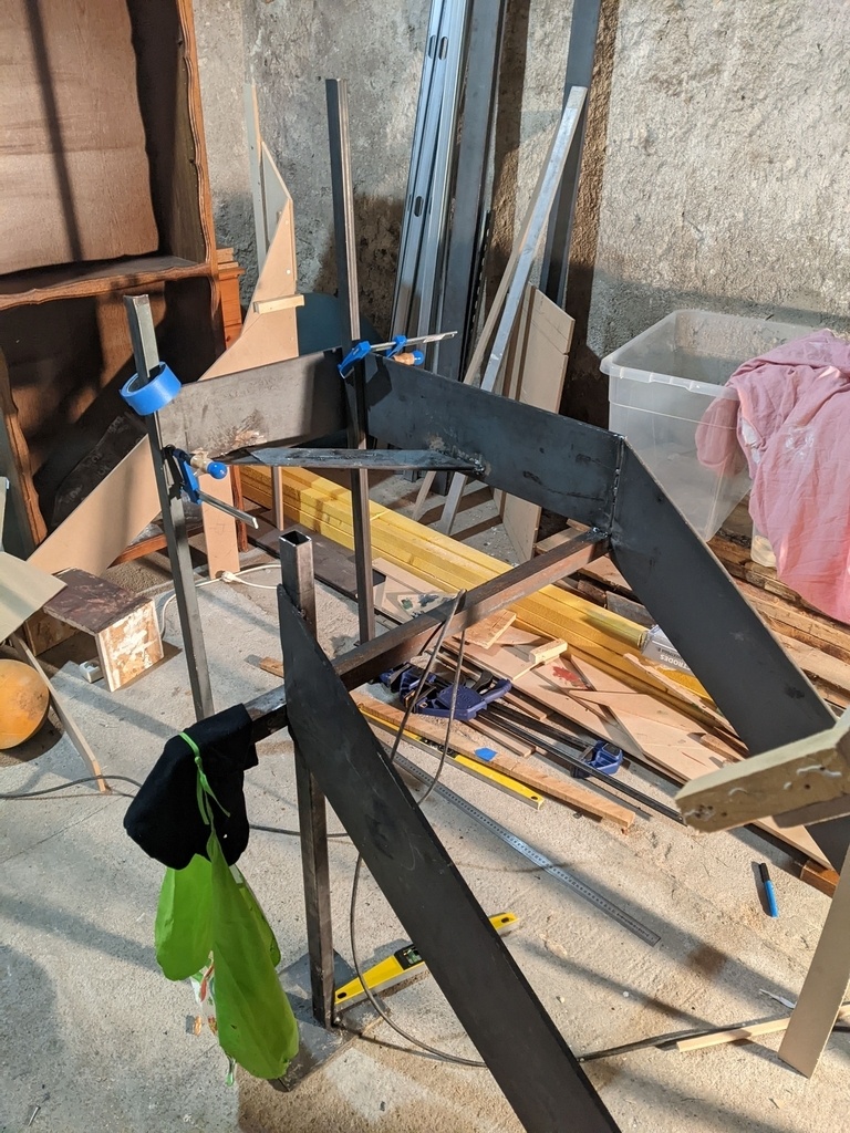

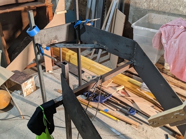

Je me lance dans un projet d’escalier.
C’est un quart tournant, avec 2 parties droites et une plateforme.
Pour les 17 marches 75x20cm, je pense soit à du chêne soit du frêne en 32mm fini.
Il n’y a pas de contre marche.
Le projet s’inspire du cet escalier: atmosfer.fr/pr...n-intemporel-1/
Puis je partir sur l’une de ces 2 essences ?
Quelle est l’épaisseur brute à prendre en scierie avant corroyage pour du 32.
J’ai pris 20% de marge pour la surface du projet. Faut il plus? 3,75m2
Merci d’avance pour vos précieux retours.
