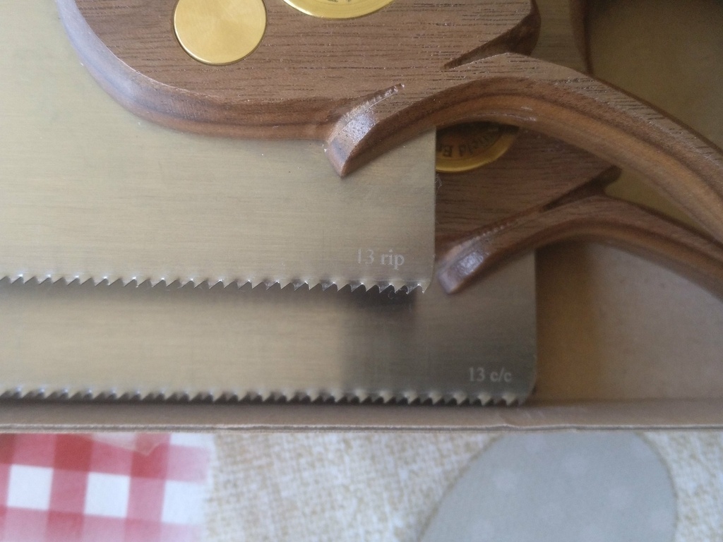

J'ai reçu le colis hier, elles sont magnifiques ! Je trouve cependant que l'affûtage des deux scies est un peu trop similaire... Pourtant les numéros d'articles sont bien différents, il est bien indiqué "c/c" (crosscut) et "Rip" sur les lames.
Est-ce normal que l'affûtage des dents de la scie pour tronçonner (crosscut) ne soit pas du tout finalisé ? Est-ce qu'il suffit d'un passage au tiers-point à 15° pour terminer l'affûtage ?

Sur le site de Finetools, il est précisé que les scies Pax sont à "finir soit même" même si le fabricant indique que les scies sont prêtes à l’emploi.
Il n’y aurait que les scies Veritas d’affutées convenablement d’usine.
C’est pour les conseils est descriptions détaillées que finetools à ma préférence pour les achats en ligne. Les autres sites se contentant très souvent du prix et éventuellement la description du site du fabricant…
Cordialement
Effectivement les scies (et outils tranchants en général) sont a affuter a réception.
De tous mes outils il n'y a que ma scie Veritas qui était bien affutée à l'arrivée.

Je m'attendais à ce que l'affûtage ne soit pas parfait et qu'il y ait un peu de travail. Je suis par contre toujours surpris que l'affûtage soit inexistant sur la scie transversale au point qu'elles semblent identiques.
Ce n'est pas bien grave, je m'en accomoderai bien. Apprendre à affûter correctement fait aussi partie de l'aventure.

En même temps c'est normal que les dents se ressemblent, pour des scie fines les deux affutages sont quasiment identiques 🤭 La seule chose qui fait la différence dans ce cas sera l'angle d'attaque des dents, les dents (soit disant) a araser sont plus inclinés vers l'arrière
Sans vouloir cracher dans la soupe la différence entre les deux scies sera très tenue voir imperceptible? Mais bon, maintenant que tu en a deux autant s'en servir...

Je ne comprends pas... Pourquoi dis-tu que l'affûtage sera quasiment identique?
La scie à refendre est affûtée avec un angle de 90° par rapport à la lame alors que la scie à tronçonner sera affûtée avec un angle de 60° selon le guide de fine-tools.
Tu penses que ça ne change pas grand chose pour des si petites dents et que je n'aurais pas du acheter deux scies? 😅
benjams
Honnêtement pour des scies si fines, tu pourra vérifier par toi même mais la différence est très ténue...
Pour le coup, les dents inclinées à 60° c'est beaucoup trop... Tes dents doivent faire un angle de genre 15°-20° par rapport à la verticale pour arraser.
Pour la denture a araser (ou tronçonner) Je ne mets du biseau que pour les scies avec des grosses dents (jusqu'à 10tpi, je ne voit tout simplement pas la différence et le gain en vitesse est substantiel). Après en fonction de ce que tu coupes on peut pousser beaucoup plus loin. Dans du chene et autres bois denses, j'ai une scie avec les dents non biseautés (mais angle d'attaque -15°) de 5tpi qui ne fait pas d'éclat notable (bon par contre, dans du sapin peu dense, elle fait un massacre).
Je préfère affuter sans biseau quand je peux car je trouve ça nettement plus compliqué et lent (il faut retourner la scie et tout)

Je possède une scie à dos Pax, achetée comme les tiennes chez fine-tools, et même si la denture était protégée par une sorte de vernis laissant penser qu'elle était déjà affûtée, j'ai dû faire la totale : avoyer et affûter.
Mais c'est un détail, c'est une opération à faire couramment.

J'avais bien deux dentures différentes.
Elles coupaient bien, ce qui m'arrangeait car je redoutais l'affûtage dessus !
Maintenant ça ne me pose plus de problème. (Juste que sur des dentures aussi petite il faut rester bien concentré et ça pique les yeux ! 😢 ).
Pour l'angle en crosscut je ne me prends pas la tête, je pense qu'il faut désacraliser un peu tout ça et qu'avant de voir réellement la différence il faut avoir un bon niveau déjà.
Donc dans un premier temps, s'habituer à affûter régulièrement et la technique s'affinera à force de faire et d'observer.
Mes deux indices pour affuter : en passant ma main sur les dents, et en regardant les dents au soleil (s'il y a un reflet sur la pointe des dents, ça veut dire qu'il y a un plat donc c'est pas bon puisque ça doit être une pointe sans reflet).
