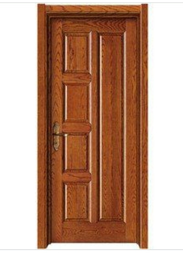

Dimensions d'une porte à Panneaux
Je souhaite calculer les dimensions des montants et traverses ainsi que des panneaux de cette porte (surtout les montants et traverses intermédiaires). Comment m'y prendre? Merci beaucoup

Pour les montants tu dois déjà voir la serrure que tu dois encastrer cela te donneras la mortaise a réaliser et ensuite de l'autre coté du montant tu as la rainure pour recevoir le panneau soit 15 mm cela va te donne la largeur mini, pour les montants intermédiaires tu as une rainure de chaque coté soit 30 mm et ensuite il faut voir avec ton matériel la mortaise la plus étroite que tu peux réaliser pour moi avec mon matériel c'est 35 mm soit une largeur mini de 65 mm. Avec ces mesures tu te fais un plan à l'échelle et tu vois si cela est bien équilibré et ressemble a ce que tu veux.

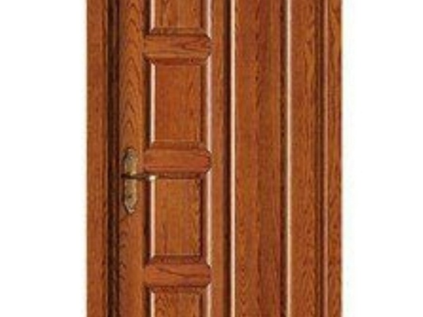

sur la photo, tu mesures l'entrée de serrure et ensuite tu te réfères dans un catalogue à sa taille réelle (standardisée)
En faisant ainsi tu t'es créé une échelle qui te permet de trouver, au moins approximativement, les dimensions que tu cherches.
