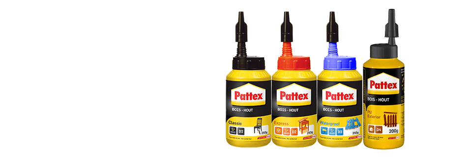

Perso j'utilise la colle express et la waterproof Pattex ou UHU vendues chez Lidl, pourquoi n'est elle pas chère.....Lidl possède 11000 magasins dans le monde et vends en une semaine 11000X 10 kg ,c'est à dire 110 tonnes de colle, vous imaginez bien que le vendeur de Henkel fait une petite remise" pro", je rigole juste une peu avant de continuer.
Donc cette colle "Pattex", en Allemagne c'est "PONAL" et on a les mêmes équivalents que Kleiberit avec les mêmes recettes.....cherchez l'erreur!!
Si chez Ponal ' euh chez Henkel , il ont mis sur la marché une colle blanche utilisable sans serre joint qui s'appelle "FIX and FEST", j'ai appelé "Henkel" en Allemagne et ils m'on dit que cette colle était de la PVAC avec un ajout d'acrylate.
Je teste cette colle actuellement , elle est en gel épais et difficile à extraire des biberons, son avantage c'est que l'ont peu combler des espaces de 3 mm , cela peut être sympa.

Pattex de Henkel

Titebond depuis 2 ans, avant de la bostick . J'utilise aussi, c'est pratique, les petits biberons de Henkel vendu à Lidl de très bonnes qualités. J'utilise parfois de la pu mais quand je suis obligé car ça en met plein les mains et les vêtements sont hs, pas les mains mais bien noires pendant plusieurs jours. Pas terrible ni très glamour pour inviter une belle avec des mains cracra 😕
ced21
je les aime bien aussi les petits biberons Henkel de chez Lidl, très pratique je trouve

ced21
c'est ces biberons que je trouve très pratique
Mike0411
Ah ca je connais ! 😊
Et ils vendent ca chez lidl ??
ced21
oui, de temps en temps. Par contre, c'est typiquement le genre de produit qui ne sont pas sur les catalogues et que "découvrent" en passant.
