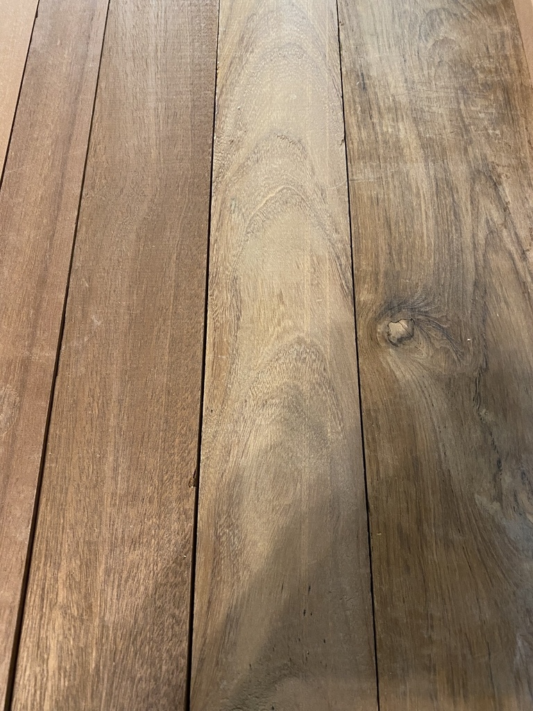

Bonjour à tous, j’ai pu récupérer quelques chutes dont je ne connais pas les essences, apparemment ce serait des bois exotiques, sauriez vous les identifier ?
Merci beaucoup d’avance…

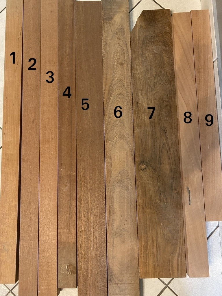

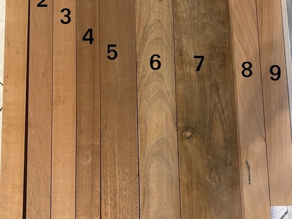

Il y a plusieurs essences à identifier, et beaucoup de photos.
Ce serait bien de numéroter les échantillons, car il est difficile de s'y retrouver entre les photos...
Pour l'instant, je dirais:
  1. ?
  2. ?
  3. ?
  4. ?
  5. Garapa. Voir les photos pour l'identification sur la fiche externe tropicaltimber.info. en supposant que cela correspond à ta deuxième photo en bout
  6. Orme
  7. Teck
  8. ?
  9. ?
Etign
2 3 4 je dirais du bossé
orme pour le 6 on dirait bien oui

Merci dneis !sympa d’avoir numéroté, effectivement c’est plus simple mais je ne suis pas très doué avec le téléphone pour faire ça. En fait la photo que tu as numérotée est la vue globale et les trois autres des vues plus proches, j’aurais dû le préciser…

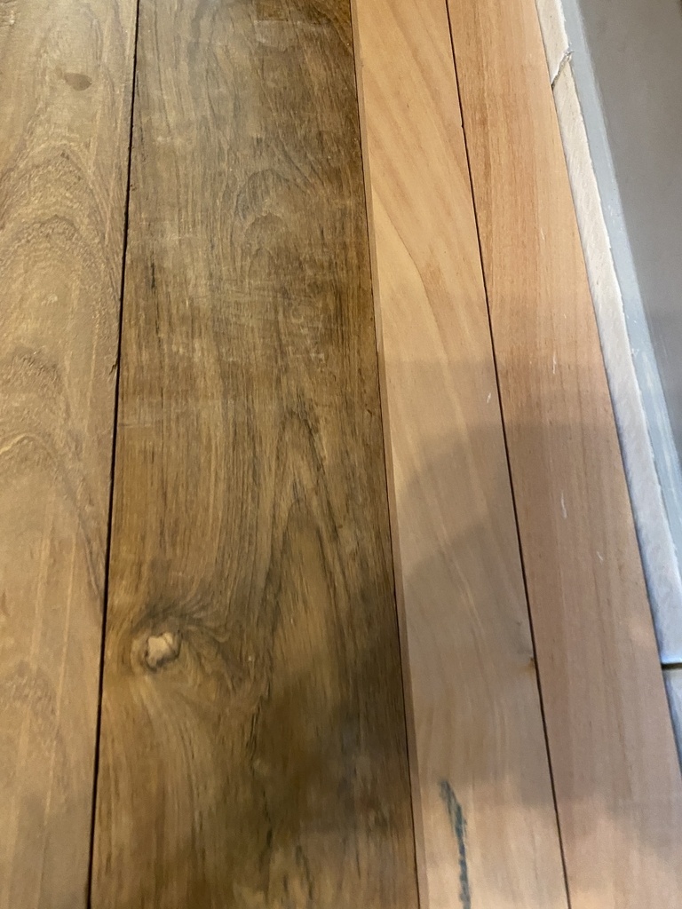

Bonjour, je ne suis pas sûr, mais je pense que sur la deuxième photo, au milieu, c'est de l'iroko...en tout cas il y a plusieurs essences
L'iroko passe du "jaune" au brun avec le temps en intérieur, autrement il grise sans intervention (à l'extérieur)
En espérant vous avancer un peu dans la recherche, bonne soirée

C'est celui du milieux sur la deuxième photo, je demanderai demain à un collègue de travail le nom d'une essence qu'il a utilisé pour sa terrasse, c'est du classe 4 naturellement et il est assez brun, c'est peut-être la même chose que ceux de droite sur la première photo

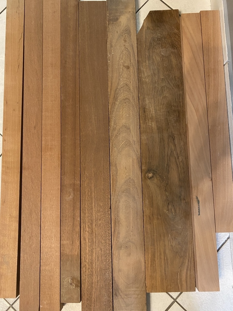

Sur la 4 émet photo, 4 sapelli, 2 iroko, 1 ? Et 2 sapelli
Mais pas certain sauf pour l’iroko, peux tu ajouter de photos de bois de bout ça aidera beaucoup

Photo 2 iroko 2000%, je viens de comparer avec mon stock

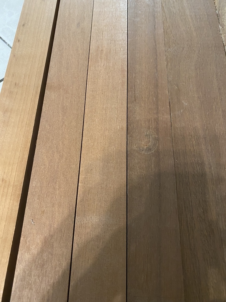

Photo 3 je pense à teck Pas certain) et sapelli (tres très proche de ce que j’ai)

Jérôme Weber
Sur la 4ème j'aurais proposé du sipo au lieu du sapelli...en regardant des xylothèques les deux sont qd même très similaires.

3lGring0
Photo 3 j'ai l'impression de voir du chêne et de l'aulne ??
Charlycoud
Je connais bien le chêne, il n’y en a pas c’est sûr, par contre jamais travaillé de l’aulne …
