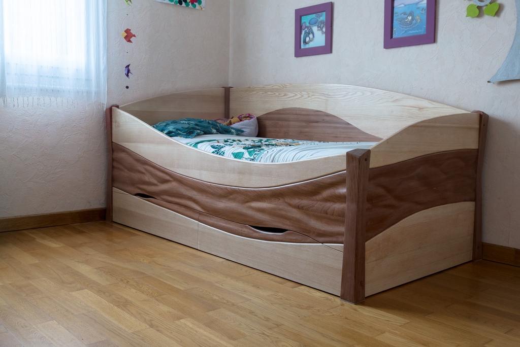

Pour info, j'ai utilisé la version "Bona Méga" satiné sur fondur white pour un lit avec partie texturée et là un peu deçu. Si la surface est effectivement (un peu) plus brillante, le frêne a été trop teinté comme je n'aime pas (un peu miel), en atténuant le contraste avec le sappeli.
