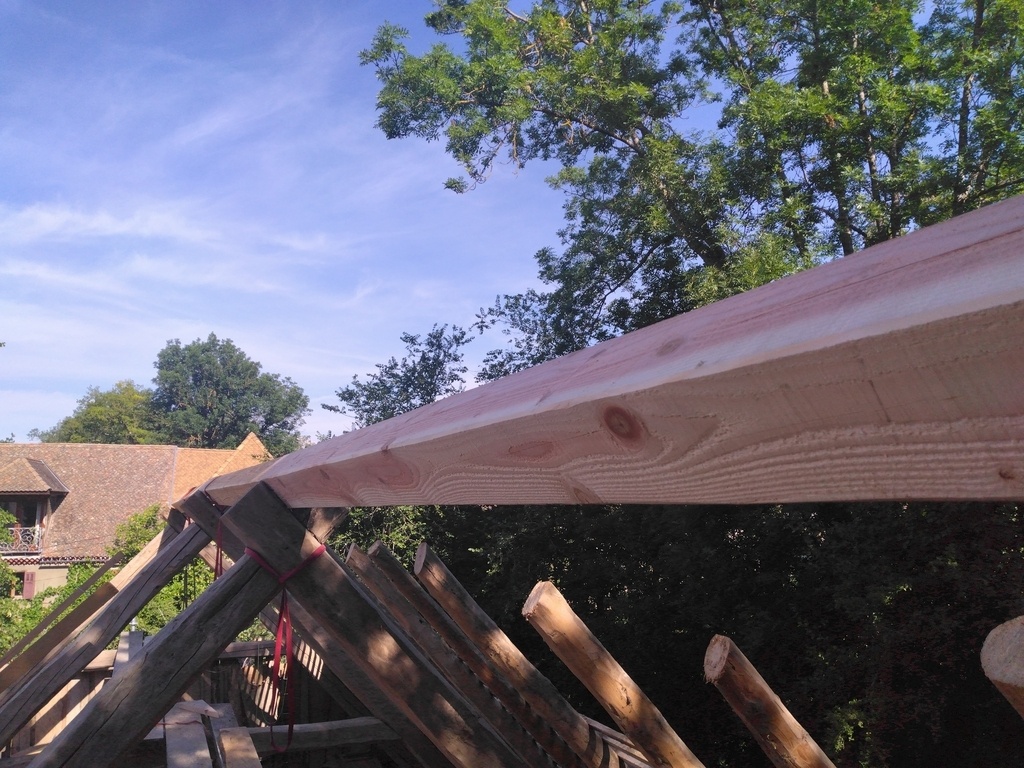

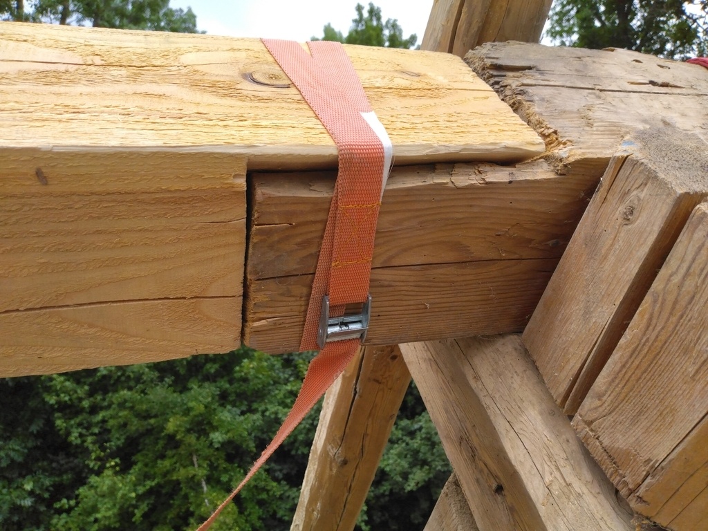

En cours de rénovation de la toiture de notre grange, je dois finalement changer toute la longueur de la faîtière. Elle mesure 11m de long.

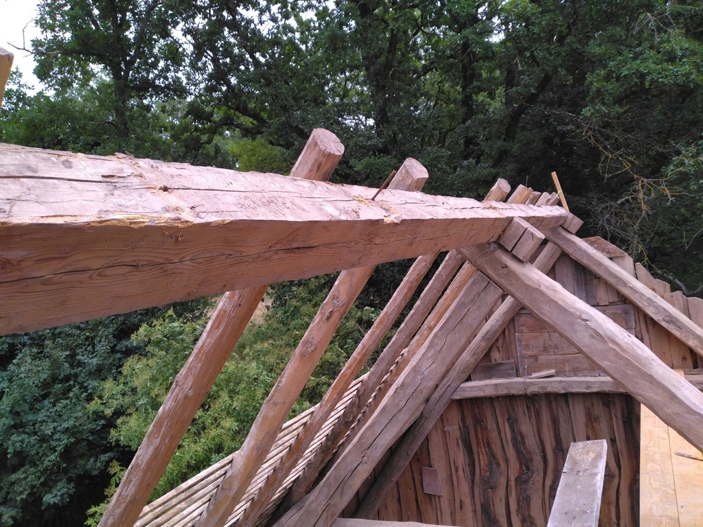

J'avais commencé à changer la 1ere partie en reprenant l'assemblage existant (1ere photo). Mais après avoir découvert l'ensemble du 2eme versant le reste de la faîtière montre aussi des signes de faiblesse. Je vais mettre 2 longueur de 3,5m. Quitte à tout changer, y aurait il un assemblage plus pertinent que celui qui avait été réalisé ?
Ps. La sangle n'a pas vocation à rester.

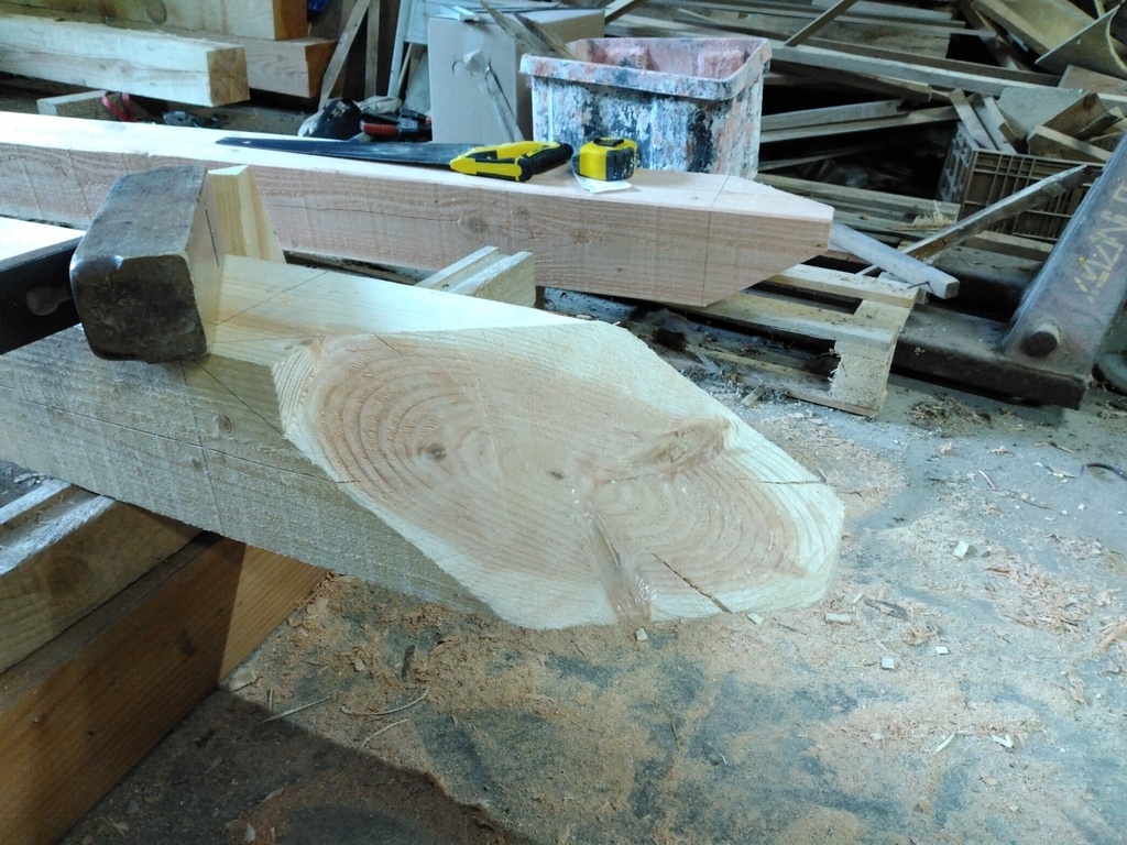

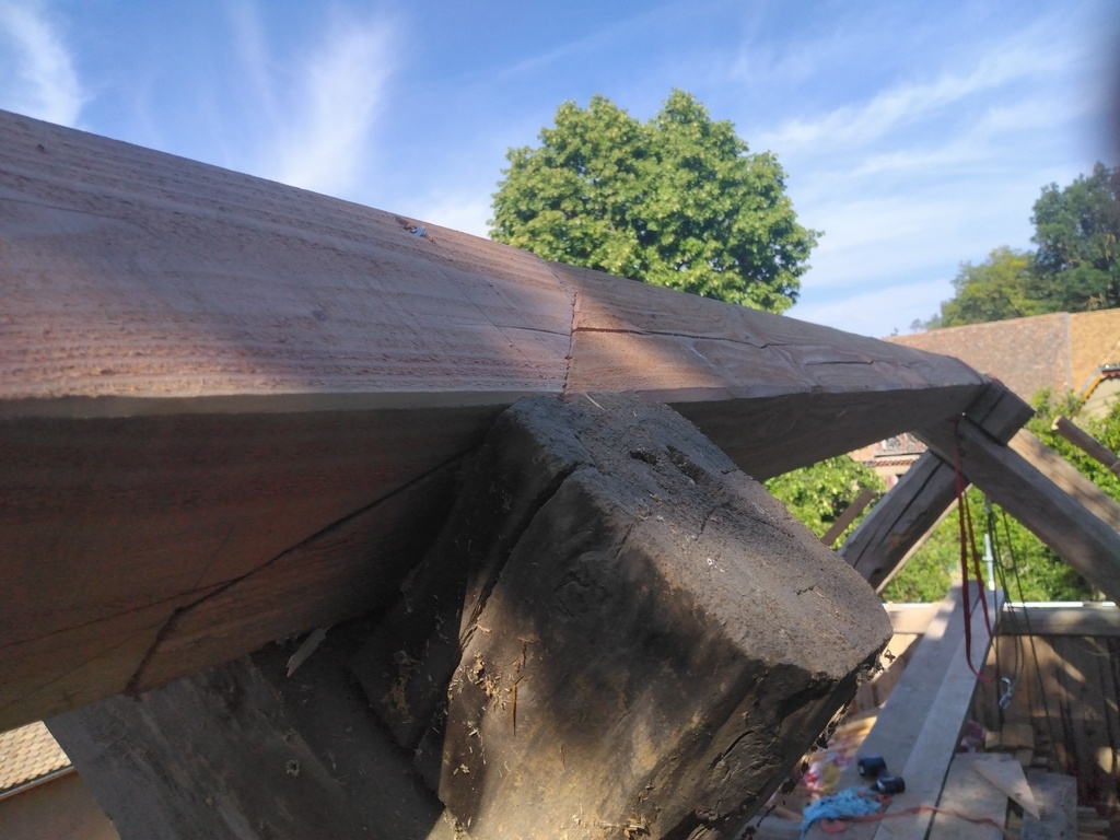

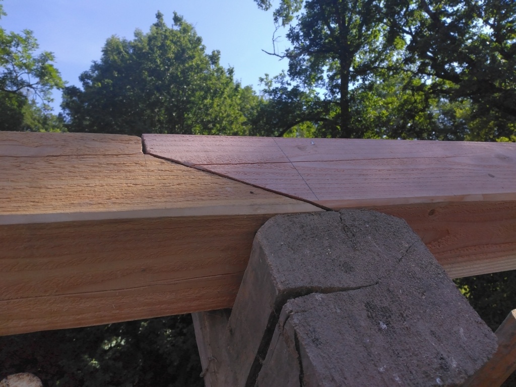

J'ai refait l'assemblage initial et je suis parti sur des coupes en sifflet axées sur la ferme.
Avec désabout car étant seul pour la pose ça me facilitait le calage.
Quelques photos de la réalisation.

Hello, normalement, sifflets axés sur la ferme ! (même déversée)

Mieux vaut des sifflets que des plats joints, cela évite de fragiliser au niveau de l'angle interne qui peut alors être un départ de fissure.

ces 2 assemblages serve principalement à rallonger les pannes et faitières. La coupe en sifflet désabouter évite le glissement des 2 pièves pour l'effort de compression
le role de la faitiere est de outre recevoir les chevrons de tenir le déversement des pignons et des fermes souvent avec des liens entre faitière et poinçon dans le cas de coupe en sifflet les éléments formant faitière sont cloués avec des broches ou des clous de 140 pour assurer la liaison dans votre cas mettez un fer plat tirefonné pour assurer les liaisons
