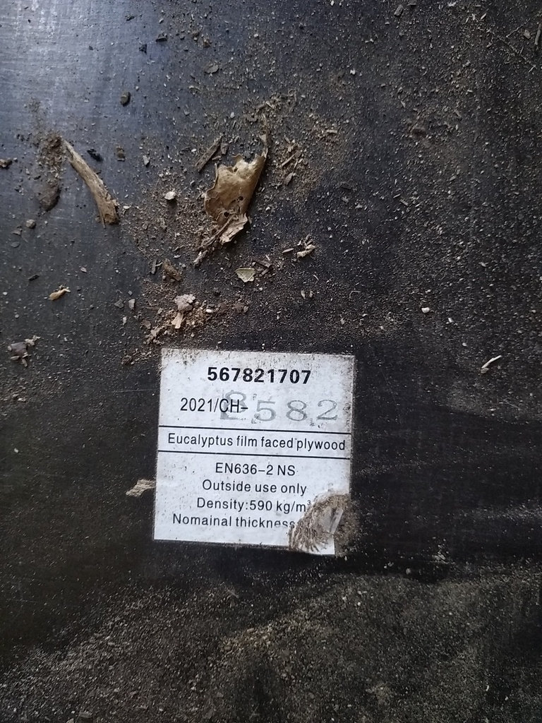

Normalement, je vais enfin commencer ma tiny cet été (alléluia !!!), et en protection contre les projections et autres, je vais mettre du contreplaqué filmé de 9mm sur la remorque.
Par contre je dois le recouper et je ne sais pas avec quoi je pourrais protéger les chants remis à nous!!???

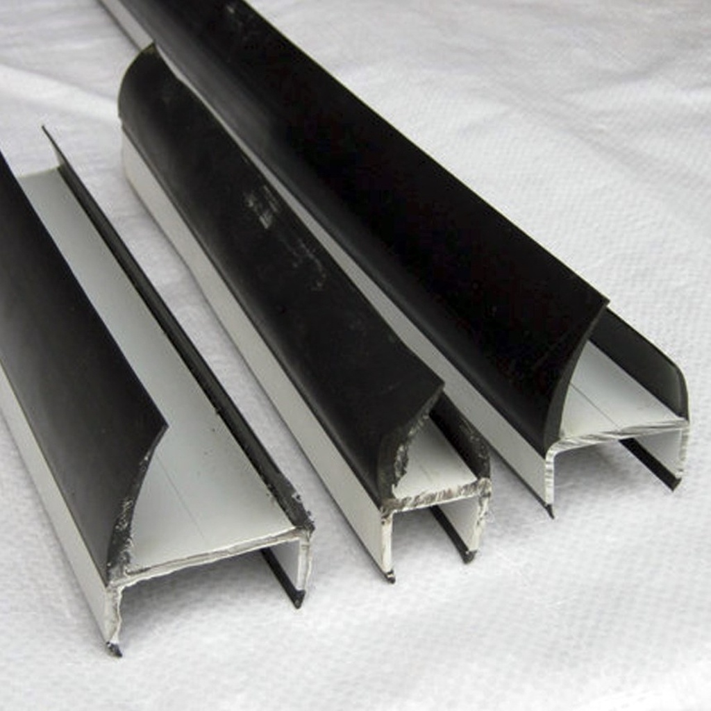

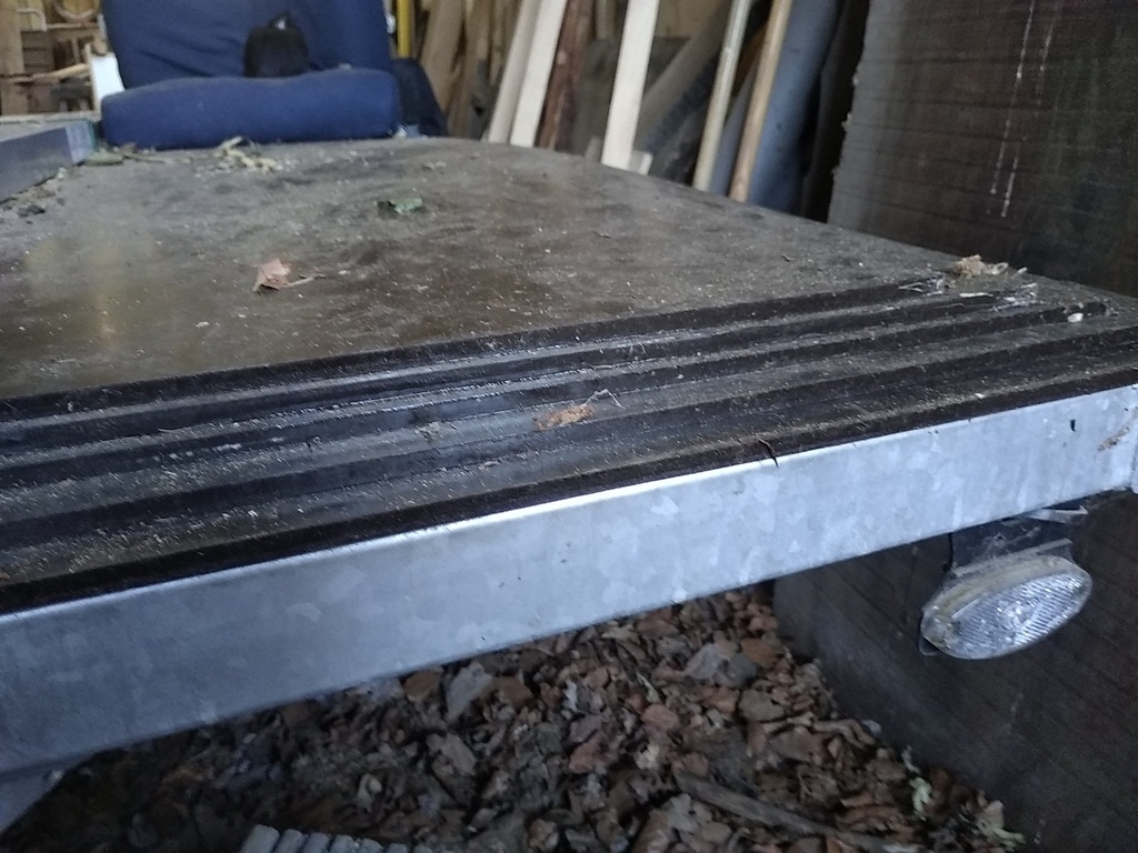

Ils seront où les plateaux de cp filmés sur la tiny. J'ai remplacé des portes de containeur frigorifique en polyfond. C'est un cp avec de la résine. Les chants sont protèges par des joins à lèvres. Mais c'est vertical et pour des portes. Mais si tu as besoin j'ai des photos.

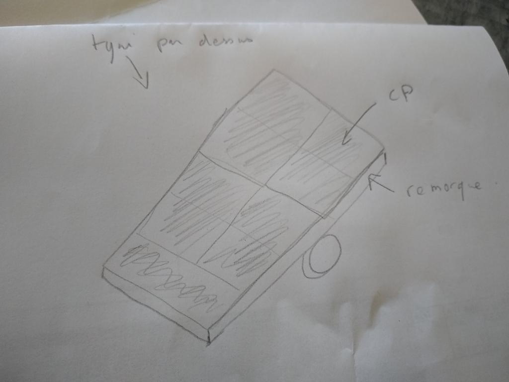

Ils seront directement sur la remorque. Ensuite dessus des tasseaux pour non jointifs pour assurer une lame d'air et par dessus pare pluie et structure.
Des joints à lèvre ?
c'est ce genre de joint

En fait les chants seront tous au même niveau les contreplaqués vont recouvrir la remorque.
Je ferai en sorte que les parties recoupées se retrouve au centre.
