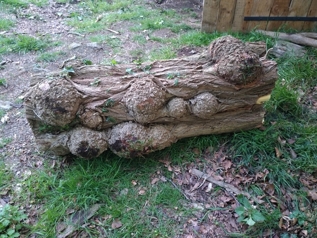

Voilà tout est dans le titre !!!!
C'est mon bout'd'bois !

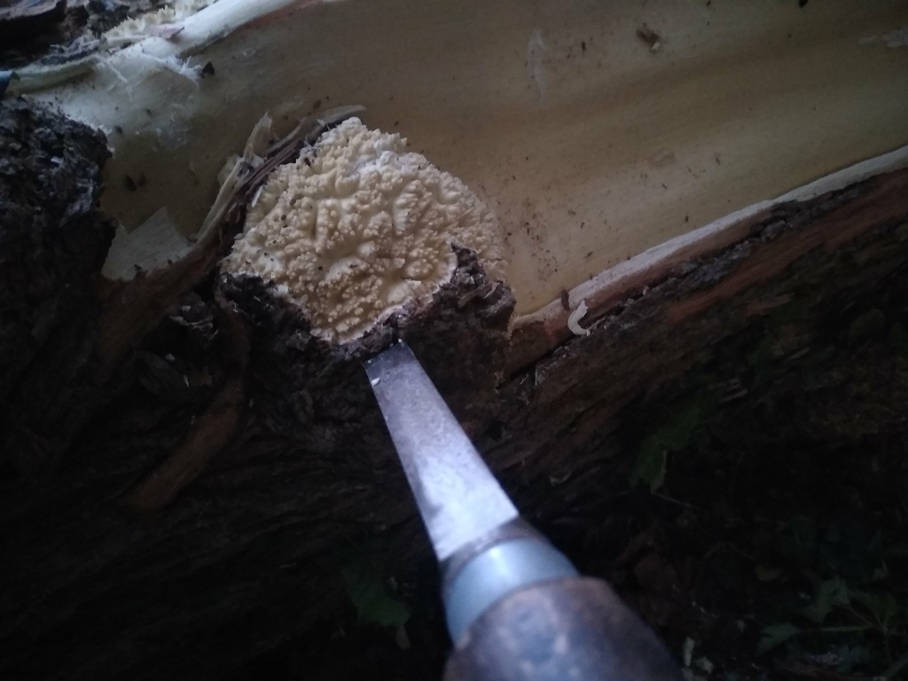

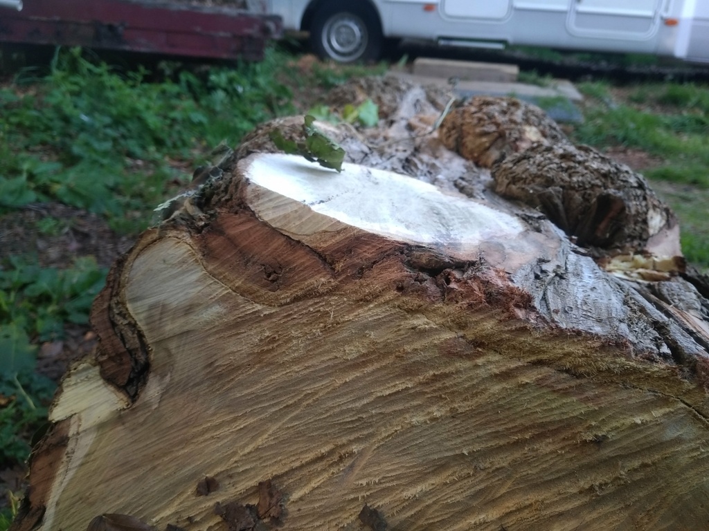

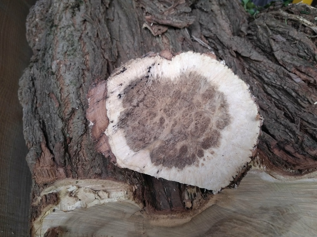

J'ai déjà prélevé une loupe facile d'accès mais j'avoue que pour le reste je sèche un peu.
Des idées ?

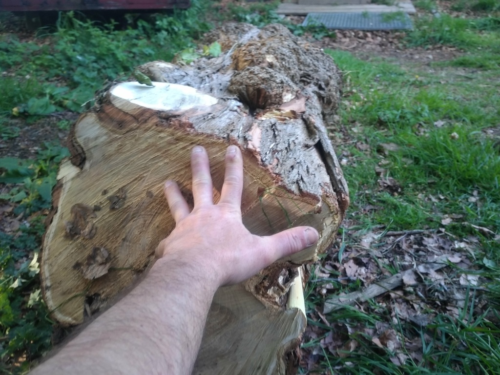

Sachant que le pépère est pas facile de manipulation. j'arrive même pas à souleveter (ce qui veut dire soulever un peu dans ma langue personnelle! ) un côté !

Pour avoir déjà rencontré le problème je l'ai fait scier en plot assez épais. Pourquoi ?
Avec une bonne épaisseur on peut faire plusieurs choses car on a de la matière et on peut le recouper en deux au besoin. Des fines épaisseurs vont travaillées inéluctablement et du perdra encore du bois au point de ne plus être utilisable.
Couper les excroissances une à une sans en connaitre la destination c'est à coup sur gaspiller ta pièce.

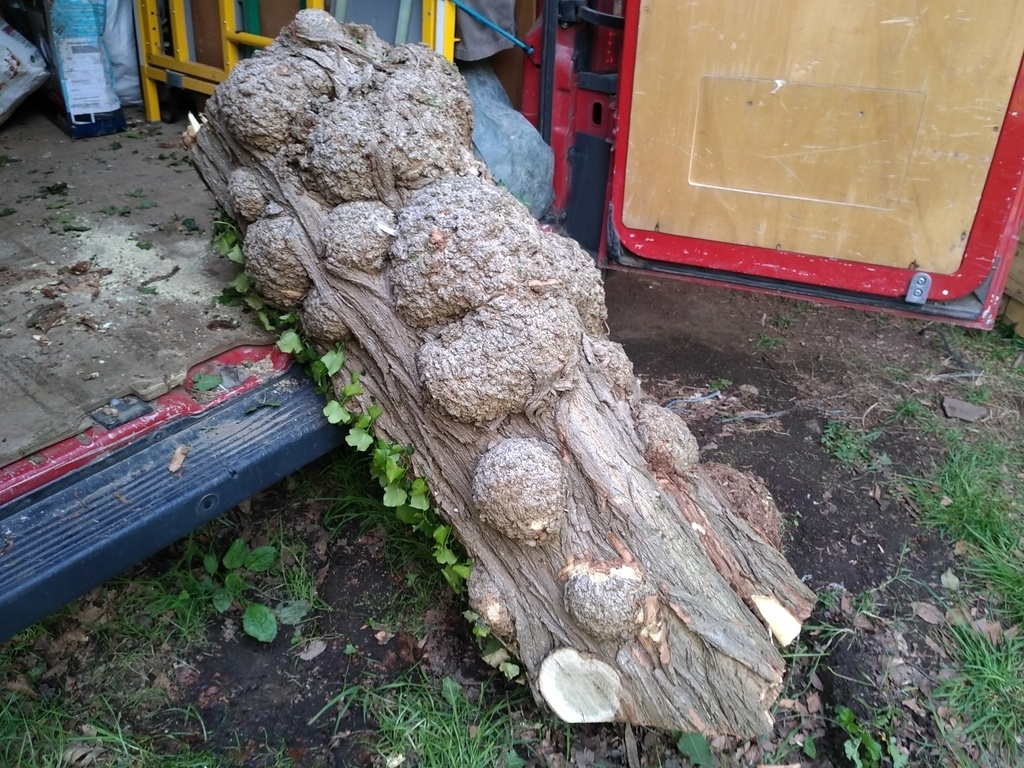

Derrière les excroissance logiquement le bois n'est pas banal

Je prélèverai les loupes et broussins pour le tournage et je ferai des plateaux avec la bille
euh !🤔
restauration-m...ois-de-placage/
Je ferais plateaux de 60 mm à sécher, et les loupes extérieures pas utilisables, vendues à un coutelier ! 😉

Je me demandais pour les plateaux, mais j'ai peur que les loupes n'amène pas grand chose au plateau. Elles sont vraiment en surface et le diamètre n'est pas si grand finalement.
Je pensais prélèver les loupes pour de la sculpture et tournage (et faire profiter une ou deux personnes effectivement !) Et voir pour les plateaux dans la partie centrale.
Du coup je répond en même temps à Amaury74 , c'est justement le prélèvement qui m'interpelle ?🤔

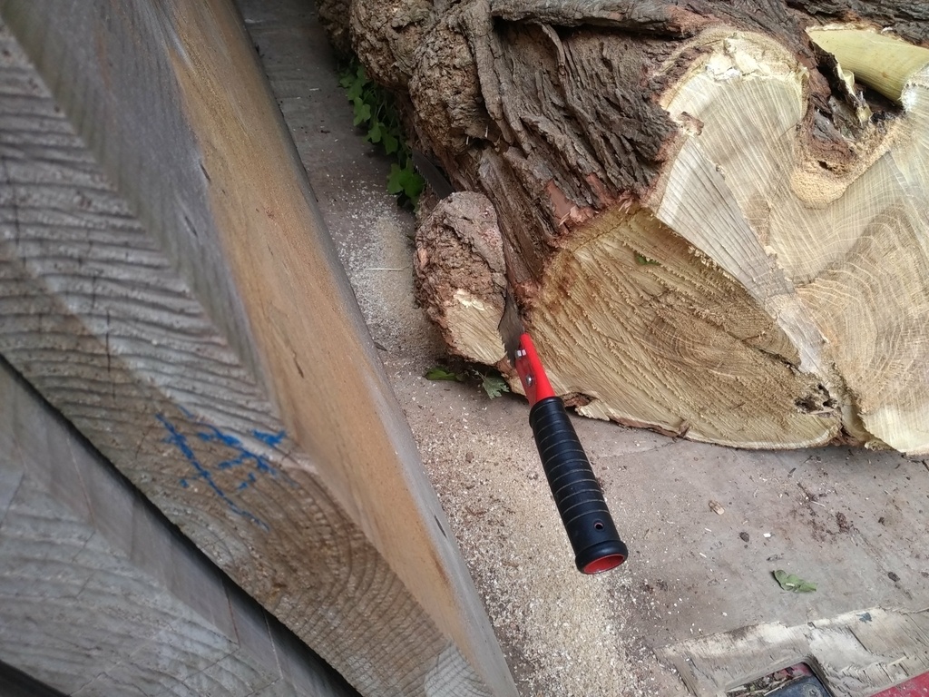

J'ai scié (p.... Il est dur et pourtant encore vert!) deux loupes facile d'accès mais c'est sur les grosses que je bute pour l'instant.
Du coup je tente un ecorcage autour de certaines pour prélever plus profond et ...

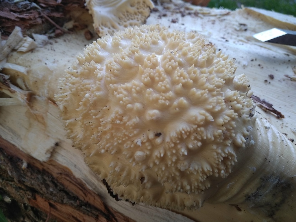

Wouaaaah !!!!! C'est beau!!!!
Du corail !!!!

Alors là je suis jaloux !
Elles sont splendides ces loupes.

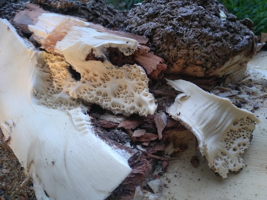

Regardez moi ça !

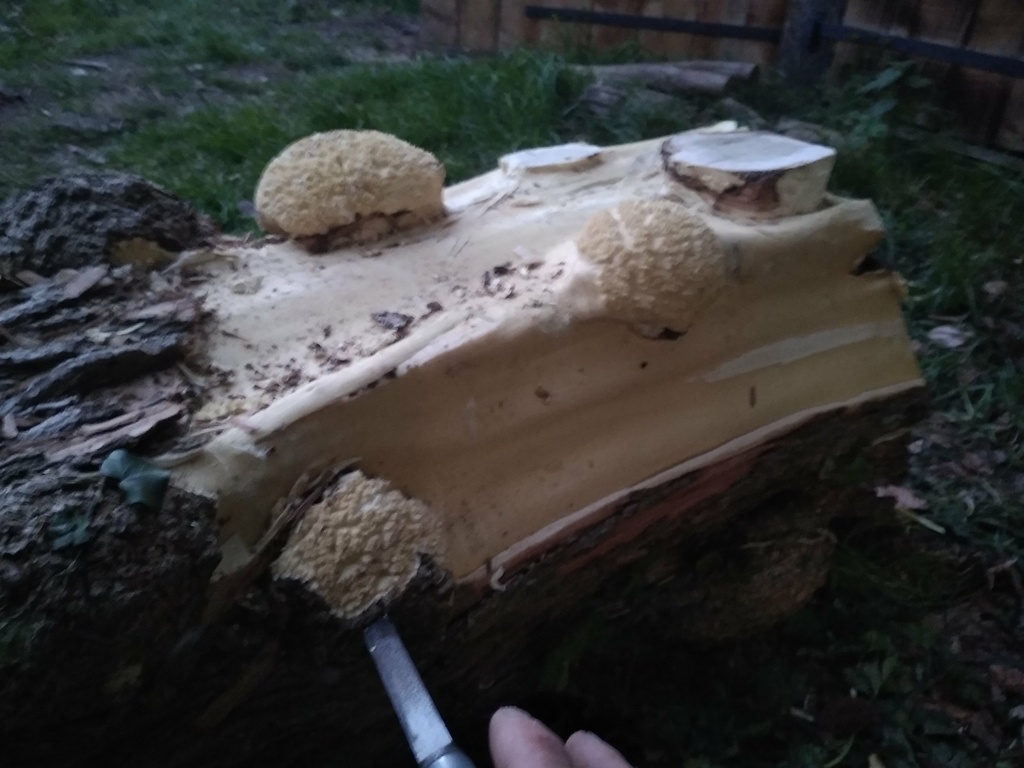

Du coup j'ai presque envie de l'écorcer entièrement !?
Raspitef - Homemade TeleBass
Wow ! Magnifique 🤩
Wow une merveille !
dependancesbois

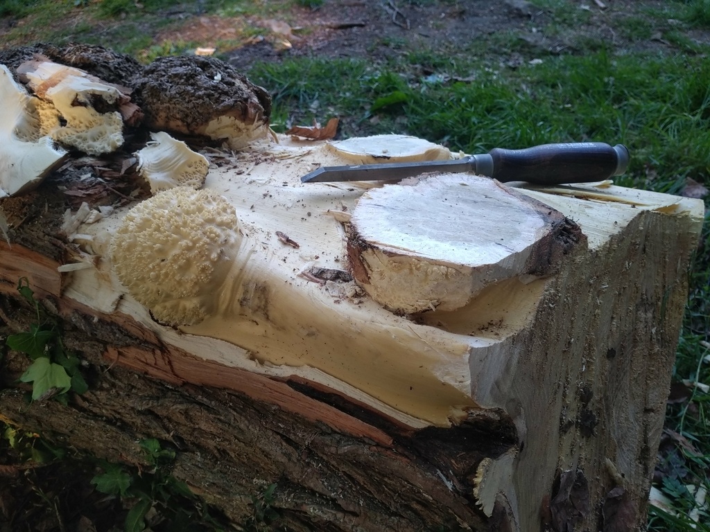

Oui mais faut que je me speed pour l'écorcer !
Obligé d'arrêter pour ce soir , j'me fait défoncer par les moustiques !
Demain j'my recolle mais va falloir que je le protège après et il pèse une tonne le b....l!
Bon ça va encore être une aventure ça ! (Je kiff! 😁)

L'écorçage est plus facile sur bois "vert"
La vue de l'écorce !!! Superbe ! Une forme pareille, on a envie de la faire perdurer. En faire un moule ? (idée farfelue)
En plus, en enlevant l'écorce, cela permet de mieux dégager les loupes pour pouvoir les prélever 😉

Amadeus41 c'est pour ça qu'il faut pas que je tarde!
dependancesbois
dneis 😉 et oui !
C'est pour ça que je l'ai retiré au début et je ne m'attendais pas à ça!
dependancesbois et tous ces pics permettent de comprendre les motifs que tu retrouves dessous quand tu coupes la loupe: ça fait plein de petits yeux.
