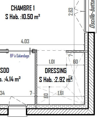

J'ai bientôt terminé mes travaux dans la maison et je vais avoir rapidement besoin de faire un dressing :D
Ci-joint un plan et un croquis de ce que j'ai fais.
Je le souhaite surtout peu cher. Donc je passe sur les fioritures : pas de portes ni de parements à part les glissières pour 6 tiroirs (ajoutés si ça rentre dans le budget).

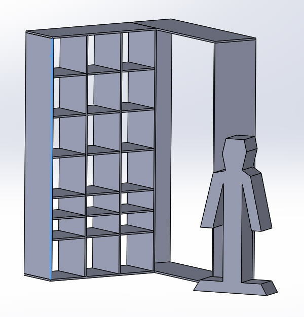

Sur le rendu 3D, le meuble fait 2m50 de haut et le personnage 1m60. Ce sera réduit un peu car je n'ai pas encore mesuré la pièce (pas le parquet posé encore). Après mesures et arrondi, il faudra 12 panneaux de 2m50 par 0,5m sans faire de tiroir. Je n'ai pas chiffré les vis (car je ne sais pas encore comment l'assembler), ni les fonds.
La grosse question c'est :
Quels panneaux, et quel type d'assemblage pour ce genre de meuble qui devra être fonctionnel au moins 2-3 ans ? Le budget sera de 400 euros environ.
J'ai une scie de table GTS 10J une visseuse GSR 15FC, deux bras, un peu d'expérience et plein de bonne volonté !

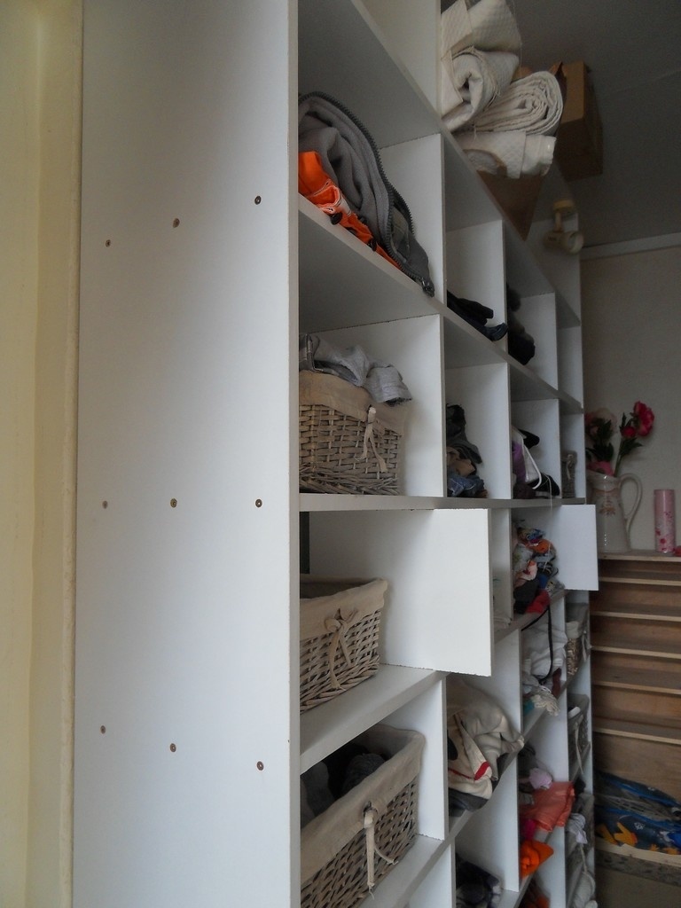

Alors, comme je te disais, j'ai fait mon dressing il y a 1 ans. Mais j'habite la maison depuis 3 ans.... donc entre temps, des étagères premier prix et une sorte de dressing en pin d'occasion ont fait l'affaire.
Les étagères on rejoint le garage et le dressing a été revendu au prix d'achat :)
Bref, mieux vaut ne pas se précipiter des fois ;)

Attention si tu prends coupé à dimensions : Vue ta pièce, on essaye généralement d'avoir un meuble qui prend toute la place. Mais si tu ne fais pas tes coupes à la demande, il va être difficile de prévoir pile poil. on a souvent des surprises liées par exemple à une bosse dans le mur (jonction de placo par exemple). Donc, garde toi du gras dans la longueur.
Tu peux par exemple ne pas faire venir tes étagères jusqu'à 60 cm du mur du fond et prévoir quelques cm plus grand pour les plateaux du haut et du bas. Tu pourras alors couper ces plateaux à mesure exacte et si tes coupes ne sont pas assez propres, tu les met côté mur entrée (comme ça, pas visible). Comme tes étagères n'arriveront pas pile à 60 du mur, tu ne seras pas embêté. De plus, ça te laisse un peu plus de place pour aller chercher les affaires contre le mur.
Attention, entame toujours ta coupe par le chant visible. Les éclats en sorties seront cachés derrières.
Dans la même idée, ne vas pas jusqu'au plafond, tu pourras mettre des choses encombrantes sur le dessus comme des valises par exemple.

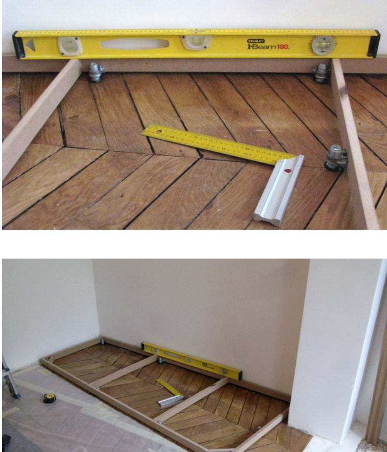

Et n'oublie pas de faire gaffe aux plinthes. S'il y en a déjà, tu peux te faire un socle comme j'ai fait (photo en bas) pour arriver au dessus de la plinthe.
Enfin, contrôle bien l'équerrage de tes murs pour anticiper les problèmes ;)

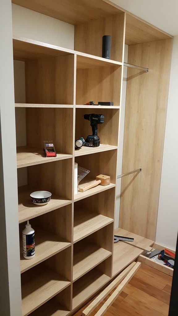

Tiens, voilà ça que ça donne avec du mélaminé GSB.
Avec un socle en tasseaux de sapin (j'ai ensuite deligné un panneau pour finir la plinthe)

ça rend bien ! Et puis ça ressemble beaucoup au rendu fini que je recherche :) Ci-joint une photo, utilisez-vous ce genre de pieds ?
non, pas de pieds, une chape bien d'aplomb et des cales :)
