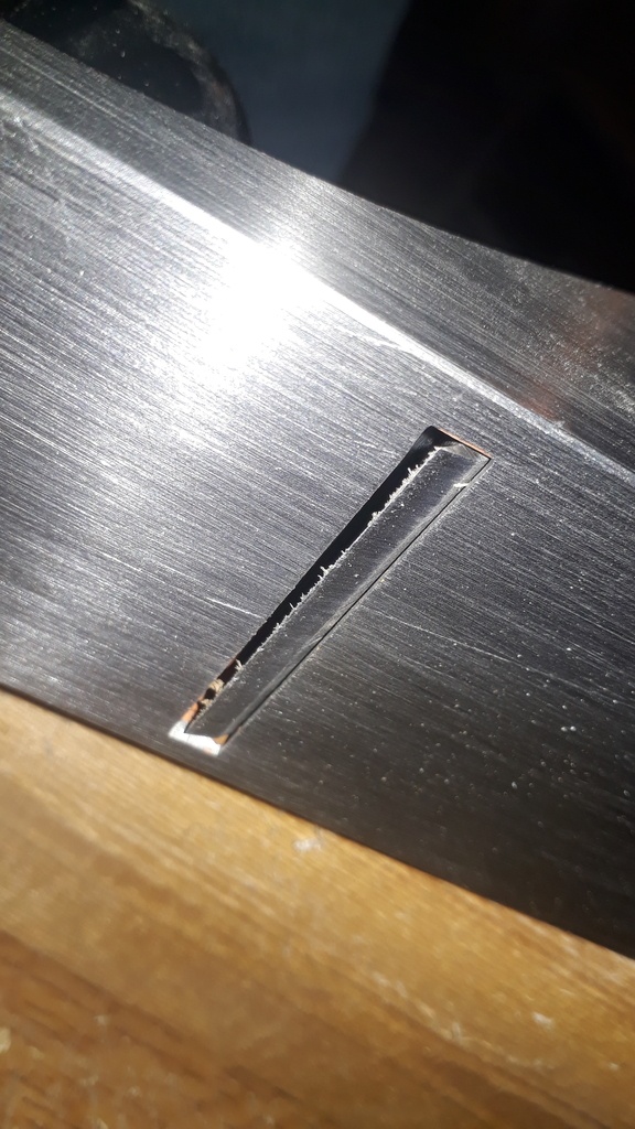

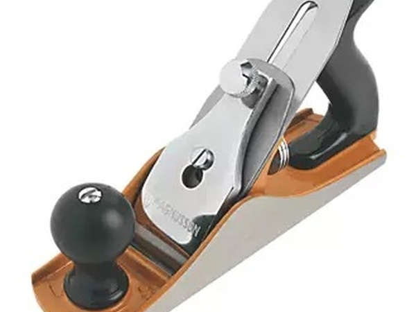

J'ai un problème avec mon rabot à main. Il ne prends pas de bois quand je rabote, le fer sors bien de la lumière mais il glisse sur le bois au lieu de le couper.
J'ai un magnusson n°4.
J'ai essayé les réglages suivants:
  • Affutage du fer à l'aide d'un guide fait maison sur papier de verre grain 220. Le tranchant et l'angle du biseau semble parfait
  • réglage de la profondeur de passe
  • Avance/recul du chariot pour régler la lumière
  • Avance/recul du contre fer pour régler la taille des copeaux
  • réglage du parallélisme gauche droite avec la tirette arrière sur un petit bout de bois
  • retourner le bout de bois pour travailler à contre fil
Dans tous les cas, la prise de copeau est très aléatoire et assez rare. La plupart du temps le fer glisse sur le bois sans rien couper...

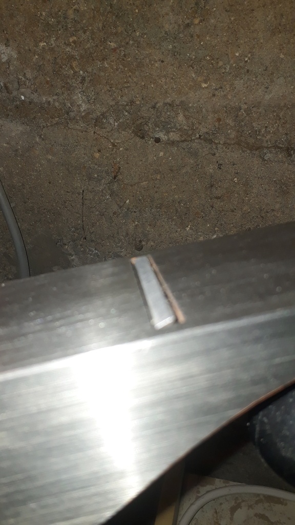

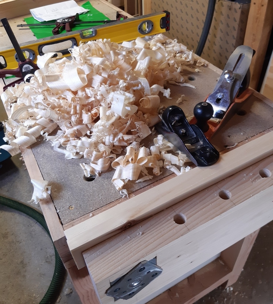

une photo de la semelle (lumière) et des fers montés svp

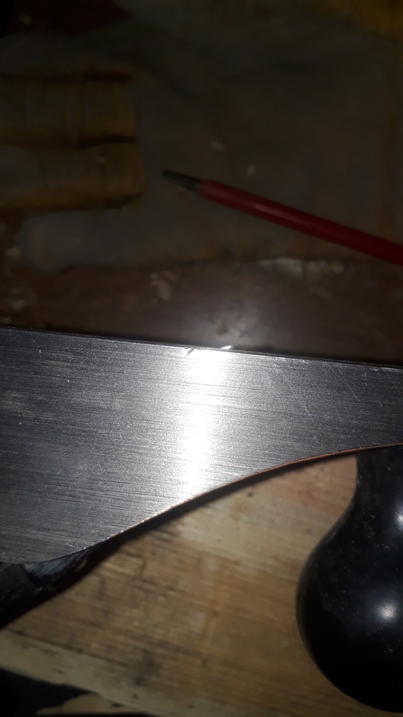

GabyLeBucheron la dernière photo où on aperçoit des fibres de bois accrochées au fer laisse a penser qu'il y a des dents de scie sur le fil donc un problème d'affutage
GabyLeBucheron
J'ai observé de près le tranchant de mon fer et il est effectivement très perfectible. J'ai un morfil important après affutage au grain 220. Cela rend le tranchant très peu durable, car après seulement une dizaine de passe, le fer ne coupe plus...

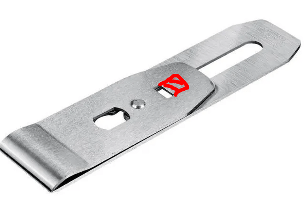

J'ai remarqué hier que mon contrefer n'était pas si bien "affuté" contre le fer. J'ai passé pas mal de temps à le limer pour que l'ongle n'accroche plus quand je glisse du fer vers le contrefer. C'est peut-être pour ça que ça bourre...

Je pense avoir mis le doigt sur quelque chose hier avec l'affutage du contrefer. Ce n'est pas encore parfait sur toute la largeur, mais mon ongle n'accroche quasiment plus sur le contrefer quand je gratte du fer vers le contrefer.

GabyLeBucheron Effectivement le contrefer a pour but d'éviter le bourrage donc si il est mal ajusté (ce qui est très courant) ça peut vite devenir l'enfer.

Erebor quand je règle le contrefer très proche du tranchant, je n'arrive pas à descendre suffisamment bas avec la molette de réglage. J'ai l'impression que l'ergo qui pousse le contrefer se coince dans la lumière. Je vais essayer de limer cette lumière pour y remédier.
Est-ce un problème courant sur ce genre de rabot ?

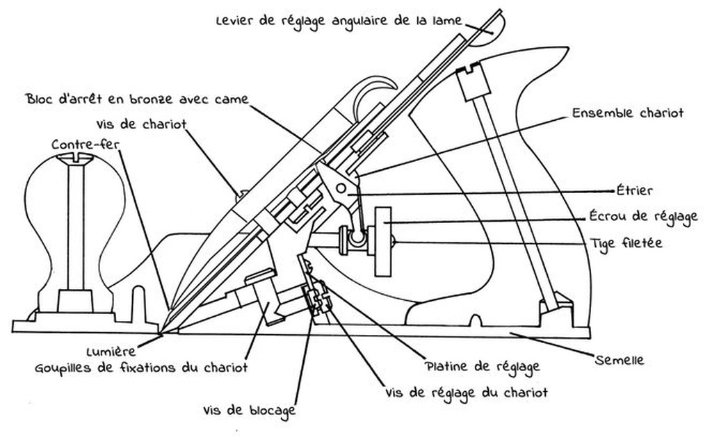

GabyLeBucheron Qu'est-ce que tu appelle l'ergo qui pousse le contrefer? tu parles de la vis du contrefer dans le logement du chariot?
si ça peut t'aider...
Par contre la lumière (le trou dans la semelle) il ne faut pas l'agrandir.
En ce qui concerne le test de la lime tu peux essayer sur le haut du biseau du tranchant (l'opposé de l'arrête tranchante) cet endroit doit être trempé si c'est pas le cas tu as ta réponse sur l'usure.
GabyLeBucheron
Erebor Le test de lime consiste à faire quoi exactement ? Glisser la lime sans pression ? Voir s'il ça prend du métal ? Si oui combien ?
Je parle de la lumière dans le contrefer qui accueille l'étrier.
Quand je veux descendre le fer, arrive un moment où l'étrier prenant trop d'angle, il se coince dans la lumière du contrefer et ne le pousse plus.
J'imagine qu'il faut limer la lumière dans le contrefer pour l'agrandir à l'opposé du tranchant ?

Après une lame de n°4 c'est pas cher il y en a des très bien chez Dictum.

mmahieu
j'ai le même et je confirme que l'affutage doit être vraiment poussé (j'utilise des pierres à eau 200-800-3000 plus cuir pour obtenir un poli et un tranchant rasoir) pour le contre-fer, il faut aussi le passer sur une pierre pour que l'arête s'applique sur la planche du fer sans laisser la possibilité que le copeau se coince entre fer et contre fer... je bloque le contre-fer à +/- 1 mm du tranchant du fer, et j'avance le chariot pour que la lumière soit de l'ordre de 2-3 mm, pas plus.
j'ai aussi rectifié la semelle pour qu'elle soit plane et lisse (papiers abrasifs de 100-180-320-500, sur une plaque de verre rigide). cela fait, je sors le fer de moins d'un demi mm sur du bois déjà dégrossi au riflard-varlope, et j'arrive à faire du copeau transparent. Au vu des photos, si ça ne coupe pas, c'est que l'affutage est à pousser plus loin, et/ou alors que la semelle n'est pas plane...
j'ai mis quelque temps à trouver les réglages sur le mien, au déballage, ce n'était pas gagné non plus 😉

GabyLeBucheron
Retour d'exp de ce week-end :
J'ai pris mon temps à affuter correctement le fer en passant dans l'ordre :
  • Papier 180 sur la planche
  • papier 220 sur la planche
  • papier 180 sur le biseau au guide à roulette
  • papier 220 sur le biseau au guide à roulette
  • pierre à huile face grossière puis fine sur la planche
  • puis le biseau, sans guide.
  • démorfilage à la pierre à huile tout doucement en alternant biseau et planche jusqu'à avoir un rendu acceptable en attendant de trouver un bout de cuir.
  • Papier 180 sur le contrefer pour coller au fer
  • Papier 180 sur le pressoir qui avait également un défaut et certain copeaux se coinçaient entre le contrefer et le pressoir.
Le rabotage n'a plus rien à voir. Ca me refait de beaux copeaux et surtout ça dure plus longtemps ; environ 30 minutes une heure.
J'ai réussit à corroyer une face de chevrons en une aprem, maintenant faut que j'attaque le chant.
Ca me fera d'autant plus apprécier la varlope après en avoir chié des heures à corroyer au n°4 😅

zanca
Ce qui m’interpelle dans ta description c’est « Il ne prends pas de bois quand je rabote ». Avec un affûtage moyen, genre au 200, lame bien sortie tu devrais arracher ou bien te planter dans le bois avec l’impossibilité de bouger le rabot vers l’avant.
Donc je pense que ton fer est effectivement mal affûté, mais pas parce que tu utilise un grain trop gros, mais parce que le bout est « rond », pas fin. Pour vérifier soit tu utilises une loupe, soit en orientant ton fil vers la lumière tu ne dois pas voir un trait reflet.
GabyLeBucheron
Salut zanca, oui mon affutage n'est plus bon après quelques passes, car je ne démorfile pas bien. Je vois effectivement un trait reflet sur le tranchant à la lumière après quelques passes.
Hello , au vu des photos, ton problème c'est l'angle d’affûtage trop fort a l’œil ! Le bon angle est de (env 25/30°)😉
lairdubois.fr/...et-son-affutage
C'est possible j'avais pas vu !
GabyLeBucheron
Je suis a 25° comme a l'achat. J'essaye a 20° si c'est mieux
bizarre, ou alors ton contre-fer est trop près , ce qui est bizarre aussi, tu ne devrais pas avoir de peluches sur un taillant ???
Quel bois tu essayes de corroyer ?
sylvainlefrancomtois c'est ces peluches qui me font penser a un soucis d'affutage c'est le symptôme d'un tranchant en dent de scie ou d'un morfil encore présent
GabyLeBucheron
Oui je confirme que mon tranchant n'est pas impeccable en y regardant de plus près.
J'ai essayé sur des chevrons en résineux et en feuillu.
Mon contrefer est de 1 à 5mm de distance du tranchant selon ce que j'ai essayé
GabyLeBucheron donc travailler le morfilage !
Et pour savoir ce qu'on fait, rien de tel quand on débute qu'une loupe d'horloger (celles à 3 sous suffisent amplement). Une fois que tu aura compris visuellement ce que tu fais et que tu aura associé la vue au touché, ce ne sera plus indispensable.
Didier
Si ton bois n'est pas plan, les premières passes restent au sommet des bosses.
Essai 5 ou 6 passes avant de modifier ton réglage.
Ceci dit, il faut que tu améliores ton affûtage.
220 ça reste assez agressif, quand j'affute je commence sur une pierre 400 et je termine sur une pierre grain 6000 puis démorfilage sur cuir avec pate à polir le tranchant est miroir.
Peut-être ton fer est-il a l'envers... sur la photo il semble à l'envers (même si c'est difficile à dire avec la qualité de l'image c'est peut-être le contrefer qu'on distingue) quoi qu'il en soit le biseau doit être vers le bas.
GabyLeBucheron
Mon fer est bien sous le contrefer avec le biseau vers le bas. Je n'ai pas de grain plus fin malheureusement. Le problème viendrait de l'affutage ?
au vu de la description du problème c'est la première idée qu'il me vient. Si le fer ne "mord" pas le bois c'est qu'il ne coupe pas. Sil était affuté en réglant une profondeur de passe agressive il devrait être extrêmement difficile voire impossible de pousser le rabot.
florian Garreau
Je te confirme que le grain 220 c'est peu, je l'ai acheté ce rabot pour en avoir un à utiliser sur les bois risqués. Bref j'ai pris un marbre pour rectifier la semelle, et les flancs. Et le fer j'ai repris avec une pierre grain 1000 /3000 et 6000. et ça prend bien. Même si le reglage de ce rabot est très très limite.
Et j'imagine que la qualité de l'acier de la lame ne doit pas aider non plus !
florian Garreau
Pour info Avec affutage un peu passé et grosse passe. (y'a aussi des copeaux du petit) sur du bois de palette
