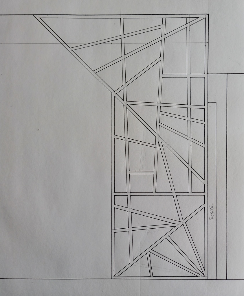

J'ai pour projet de réaliser un Claustra déstructuré en frêne massif tel qu'indiqué sur ce schéma :
J'ai déjà réalisé Ce genre de forme en plaquant mes collages en vissant/bouchonnant. Seulement c'est inesthétique à priori.
Cette Réalisation de DLMConcept semble proche du rendu que je recherche mais je ne sais pas si les mi-bois sont réellement possibles dans mon cas.
Si vous avez des idées à me soumettre ce serait top 👍🏻☺
Copalement ✌🏻 Oak.
PS : les sections seraient de 100mm x 28mm.

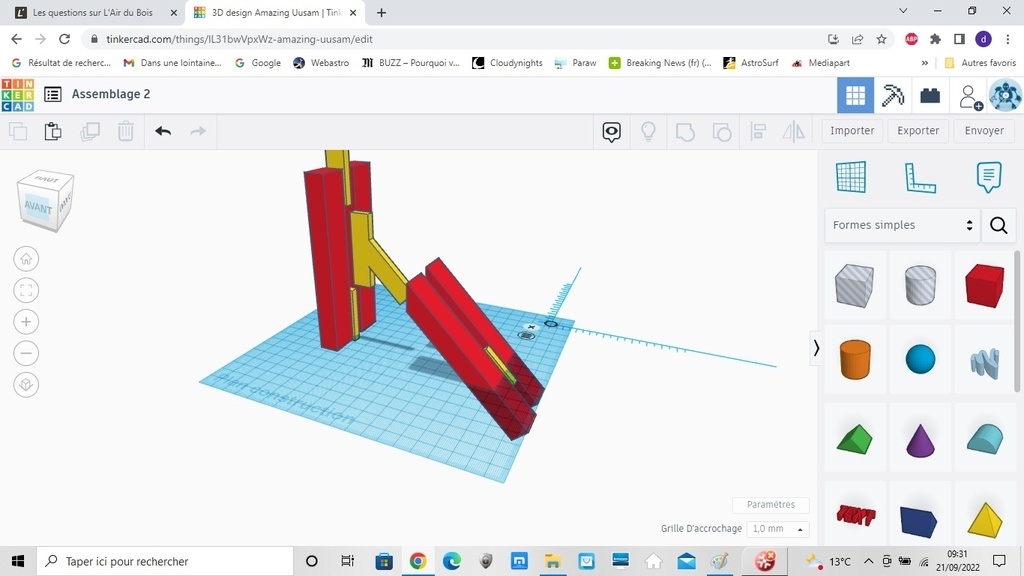

Chaque "bras" est constitué de deux tasseaux prenant en sandwich un cp de bouleau fin de 2 mm. Aux jonction, la pièce de cp est découpée en étoile (en fonction de la forme de la jonction), et les tasseaux viennent prendre en sandwich les bras de l'étoile. On a donc un assemblage très rigide.
C'est un peu long à faire, mais le résultat sera la.
L'avantage, c'est que tu peux préassembler des morceaux à l'atelier, et terminer sur place en assemblant les morceaux ensemble.

Oak Ah ok, c'est du gros. Donc, il y aurait de la place pour des dominos. Mais tu vas t'amuser pour les perçages en biais...
Je vais essayer de faire un dessin pour ma solution. A+
Oak Voila ce que je ferais.
Ok je comprends. Merci d'avoir pris du temps pour me présenter ton idée !
C'est très intéressant.
Oak Cela peut paraître compliqué, mais pour moi, c'est plus simple que d'essayer de faire d'innombrables trous précis pour des faux tenons/dominos/clamex dans des bois en biais avec des angles qui ne sont jamais les mêmes...
