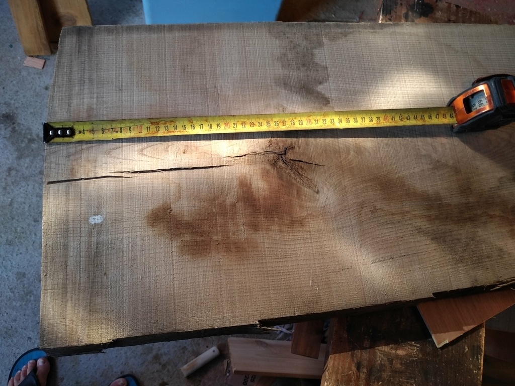

Je viens de récupérer un plateau de frêne chez mon fournisseur.
J'avoue ne quasiment pas commander en plateau (j'ai eu beaucoup de récup) donc je n'ai pas tous les us et coutumes.
Petite question qui peut en intéresser plus d'un : d'après les photos, pour les habitués du plateau, quel devrait être le cubage facturé.
merci de vos réponses, je donnerai ce que j'ai eu après.
Fred.
Edit : merci pour vos réponses en fait c'est un fournisseur avec qui j'ai déjà eu pas mal de déception (mais c'est un gros fournisseur dans le coin donc j'avais joué la facilité surtout quand c'est de l'ossature bois).

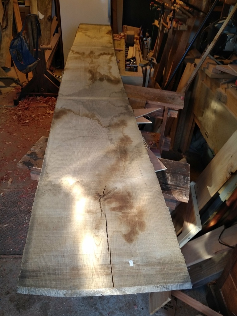

Je mets plus bas la facture et la surprise que j'ai eu en faisant les photos (pas vu sur place!) : le marquage "gris" à la craie bleue pour du frêne blanc.
En gros on me facture 3m par 35mm de large par 34 d'épaisseur.
Prix annoncé par téléphone 862 euros ht et prix pratiqué 894.
et surtout quand je demande des explications on me répond que c'est pas de l'avivé que c'est du plot (je vois pas du tout le rapport mais c'est un peu "je viens avec mes questions ils viennent avec leur réponses"). Quand je parle du prix annoncé on me répond que la personne a du se tromper, et quand je répond que la personne c'est elle, elle me dit "ah peut être je ne sais pas!".
c'est pas pour une histoire de prix; c'est surtout pour une histoire de confiance et de droiture.
surtout qu'en ce moment on ne peut pas choisir son plateau, on commande et c'est eux qui choisissent.
En plus j'ai demandé du gris au départ et ils m'ont rappeler pour me dire qu'il valait mieux prendre du blanc (pour au final me refiler du gris au prix du blanc et apprendre que la personne qui m'a dit que le gris risquait de plus travailler était stagiaire à la scierie).
objet de la question ici
Donc je trouve que ça fait beaucoup de chose pour un seul plateau.

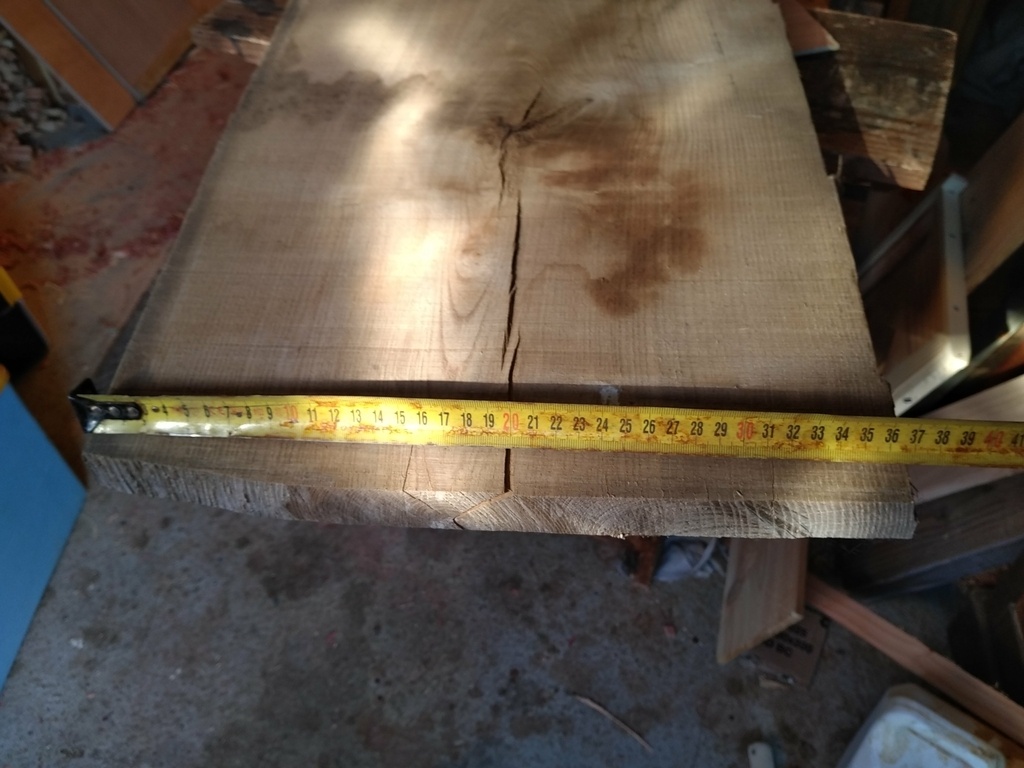

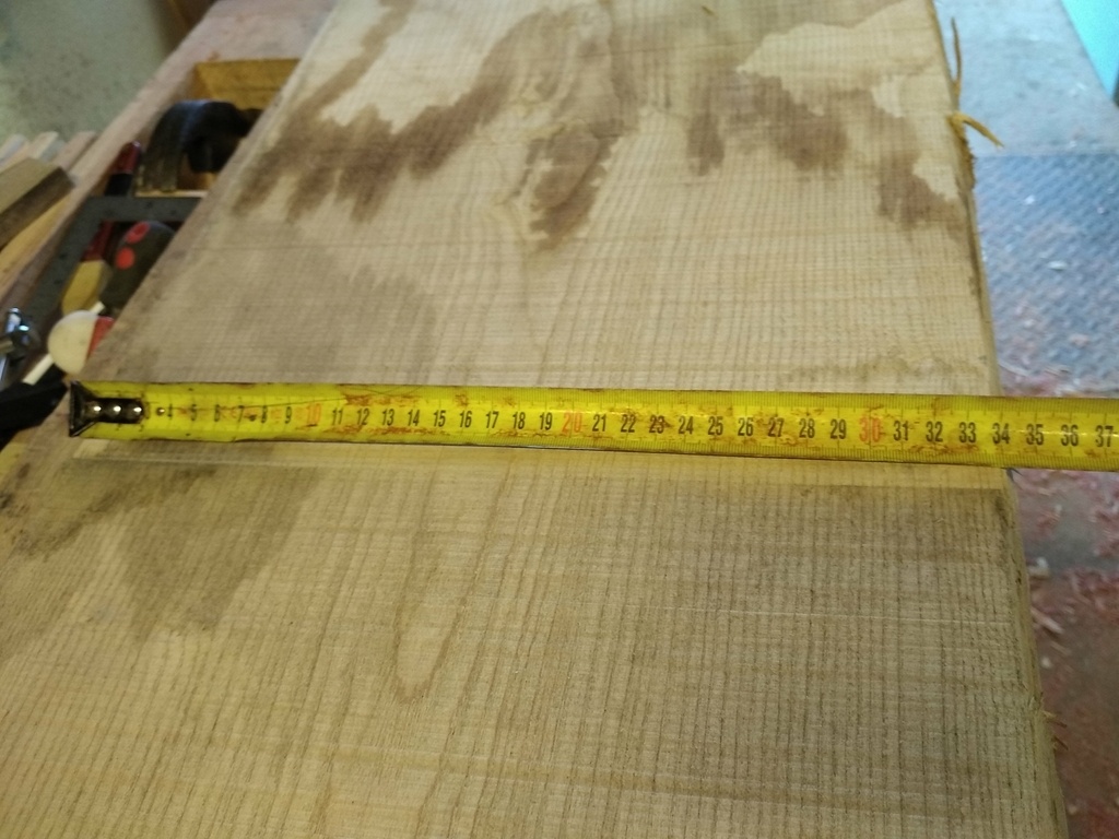

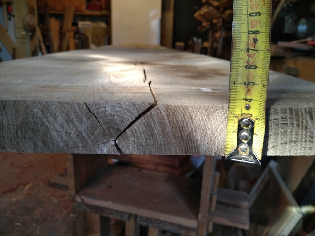

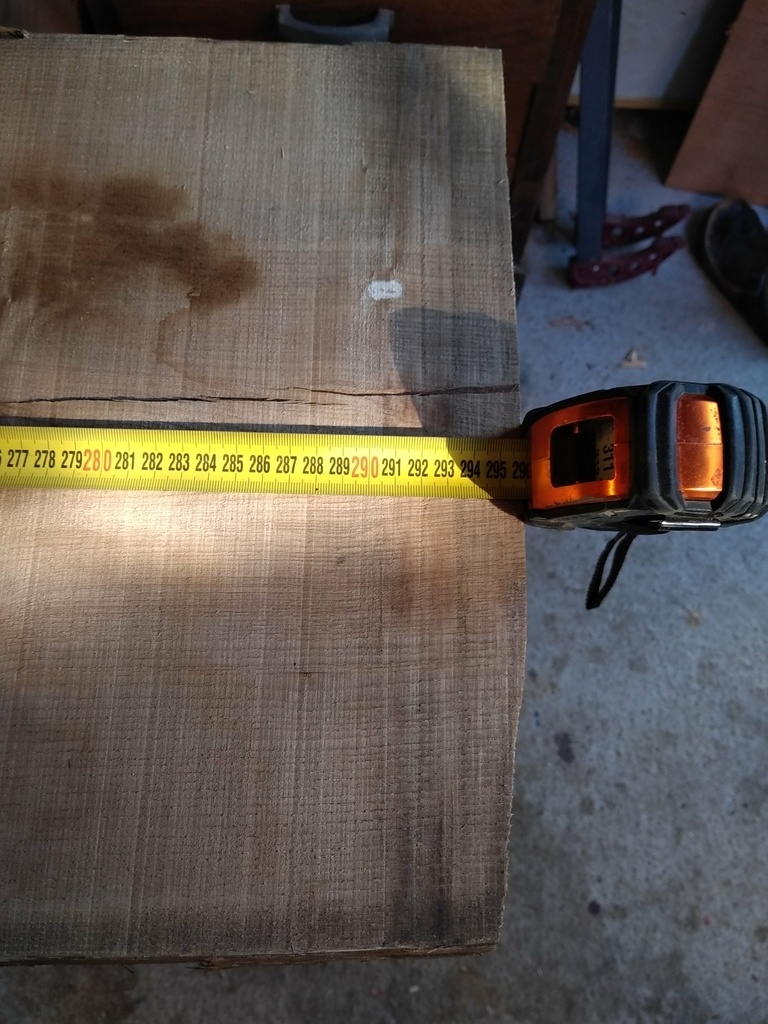

Je reviens avec la finalité de l'histoire après passage chez le fournisseur et également avec un petit (long!) coup de gueule de petit artisan :
Résumé rapide : je commande du frêne gris à prix donné ht de 614 euros
J'ai un coup de tel d'une personne de chez le fournisseur qui me conseille de prendre du frêne blanc car le frêne gris est le coeur de l'arbre et qu'il travaillera plus et sera plus sujet aux fentes (🤔!!!) . j'opte donc pour du frêne blanc à un prix annoncé à 862 euros ht. la personne me dit qu'elle a un plateau de 3m par 28cm de large, super tout roule. ça c'est mardi.
Jeudi La personne qui m'a annoncé le tarif m'appelle pour me dire que mon plateau est près.
A savoir qu'en ce moment on ne choisi pas son plateau, ils s'en chargent par mesure de covid. je suis sur chantier pas très loin et pour éviter de revenir le lendemain alors que je n'y serais plus je décide de m'absenter pour récupérer mon plateau et terminer plus tard ce soir.
Le plateau est donc facturé 894 euros au lieu de 862.
Les dimensions facturées sont 3m par 35cm de large par 34 d'ép.
voir les photos pour la réalité. sans tenir aucun compte du coeur à enlever.
Quand je demande des explications on me parle d'avivé (aucun rapport!) et pour le tarif la personne me dit que peut être oui c'est elle que j'ai eu au téléphone (elles sont 2 et n'ont pas le même prénom!).

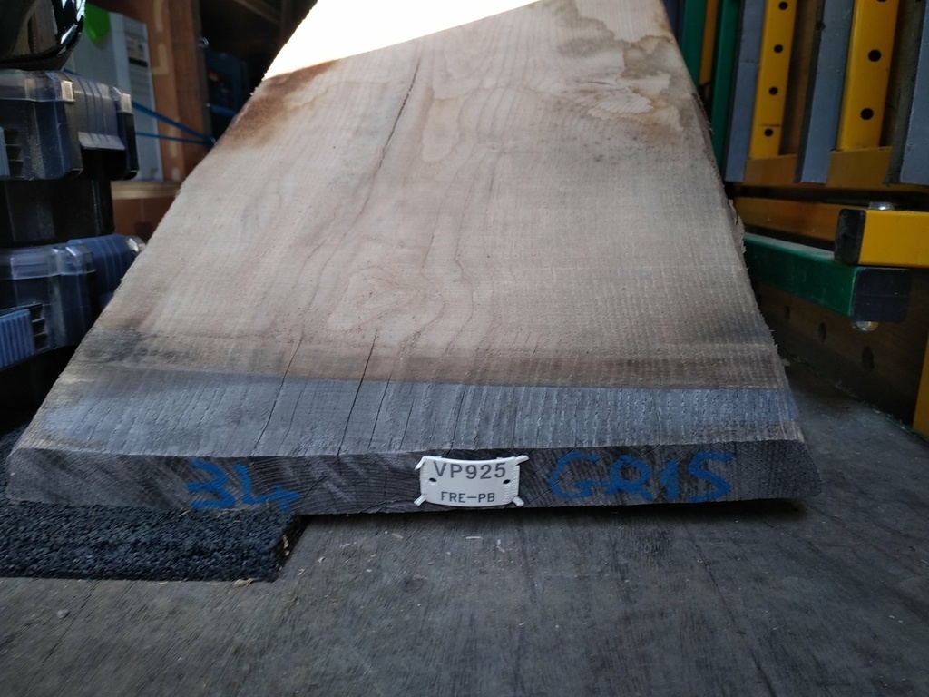

En prenant les photos je me rend compte de l'inscription "gris" sur le bois de bout ! je les appelle et leur dit que je repasse demain (ce que j'avais essayer d'éviter!).
Ce matin je vois le patron :
En fait il m'avoue que vendre un plateau comme çà unique ça leur prend une demie heure de manutention pour un prix dérisoire que très honnêtement ça ne les intéresse pas ce genre de commande. Que là c'est chipoté pour pas grand chose. que pour les mesures l'employé dans ce cas là prends les mesures vite fait et que c'est plus du dépannage.
Au final il accepte de me facturer le plateau au prix du frêne gris (ça tombe bien s'en est ), en passant il m'a assuré que hormis la couleur les propriétés mécaniques sont exactement les mêmes que le frêne blanc !!!!! 😫

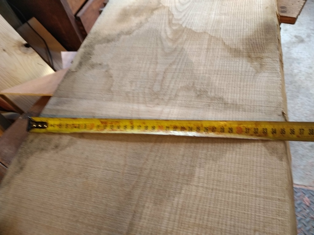

Il me semble que l'on ne déduit pas l'aubier dans le frêne , et pour le défaut , on enlève la moitié de la largeur de celui ci sur la longueur !
ici la fente et le nœud font environ 6 cm , donc on enlève 3 cm de largeur de la largeur moyenne de cette planche !
ici longueur planche x épaisseur planche x 31 cm
Effectivement je serais partie sur 0.33x0.035x2.95.

Je suis loin d’être habitué, mais de la pratique constatée chez mon marchand, la largeur serait autour des 330, ça à l’air d’etre la moyenne hors flaches, épaisseur, ben 35mm, la longueur serait peut-être arrondie à 100mm de moins pour tenir compte du noeud, mais comme de toutes façons tu dois purger le cœur...
Stef64
Salut fred.
Pour moi c est largeur au milieu hors aubier long ep.
Certain compte un aubier.
Stef64
Il y a eu un loupé les multiplier ont disparus. Larg × long × ep
Je confirme pour un plateau au détail largeur au milieu hors aubier long ep

l’épaisseur le vendeur retient le plus souvent l’épaisseur commercial qui peut sensiblement différée du sciage pas encore de gros problème
La largeur sur le plateau on devrait avoir les traces bleu qui matérialise l endroit du métré l'aubier qui a été exclu le cœur aussi s'il à été exclu. Dans le cas de plateau à conformité bizarre gros pied par exemple la mesure n'est pas toujours prise au milieu. En bref la discussion est ouvert au pied du plot et pas quand il est dans le camion. Le problème est un peu différent en cas d'achat du plot complet.

2.9x0.31x0.035
dans ce cas en fonction du fournisseur on peut discuter un peu sur le coeur car plateau sur quartier ..
ici le coeur n a pas trop fissuré et mes pertes devraient être minimes.Oter 3cm de coeur est normal

Cubage coté coeur, pris au milieu de la longueur de la bille aubier et défauts déduis. Ici je dirai 2,95 0,32 0,034= 28,70€, presque 4€ ht de moins, et là le marchand s'en sort bien, j'aurais dit 2,90* 0,30! Mais les prix sont devenus complétement spéculatifs et fous sur les bois!

Le coeur est le coeur de l'arbre. Sur un, deux ou trois plateaux de la grume on peut le retrouver. Et il faut l'oter car il fendra. Le coeur fend toujours.
Alors sur le plateau ou l'on ôte le coeur, en sciant de part et d'autre de celui-ci, on dit que l'on purge le coeur.
On peut également purger d'autres défauts du bois. Cela est nécessaire selon l'utilisation que nous en aurons.
On purge généralement le coeur, les noeuds, les flaches, les fissures et l'aubier.
Les flaches se sont les endroits ou l'on voit encore la forme de l'arbre si tu veux. Sa forme cylindrique. Il y'a l'écorce et l'aubier souvent.
Les plateaux ne sont pas des planches sur une grume, leurs flancs ne sont pas d'équerre. Cette partie est le flache.
Sur de l'avivé tu n'auras pas de flache, car il s'agit de bois scié sur ses 4 faces.
Il n'est pas corroyé 4 faces, il est scié 4 faces. Et le scieur s'arrange généralement pour purger les défauts cités plus haut sur de l'avivé. C'est en quelque sorte le meilleur du bois mais dans de petites sections (généralement)
La qualité BME est théoriquement la qualit Ébénisterie. Il existe en gros une qualité pour chaque métier et pour chaque usage. Du bois de chauffage jusque BME.
En construction les catégories sont 1 2 ou 3. La catégorie 1 étant la meilleure.
Mais pour ces qualités il convient plutôt d'avoir l'oeil, car à mon sens cela ne veut plus dire grand chose. On m'a récemment vendu du catégorie 1 que j'estime être un mauvais 2.
A toi d'entrainer l'oeil 😉
Oak la qualité BME n existe pas c'est une appellation pour gogo ou de la menuiserie , ou de l ébénisterie , les critères de classement et de déduction sont très différent les plateaux ne peuvent être vendu si le découvert est inférieur à un demi pied soit 16 cm environ , classeur est une spécialité
les bois d importation sont en général bien classés mais les revendeurs traficotent les classements
lorsque j achète je veux la note du classement d' origine et la il y a des surprises mes fournisseurs me connaissent et ne jouent pas avec moi
je sais cela peut sembler un peu hermétique pour certains mais c 'est comme tout cela s'apprend
