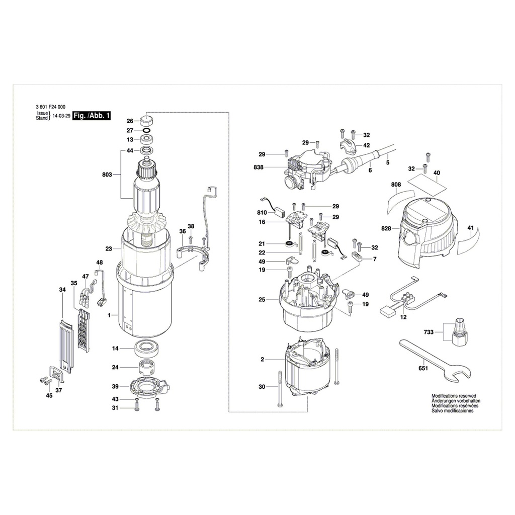

J'ai un souci avec ma défonceuse bosch.
Lorsque je la démarre, elle se lance et s’arrête immédiatement tout en laissant les leds allumées.
Si je rappuie sur l’interrupteur, elle ne redémarre pas.
Si je débranche/rebranche et appui sur l’interrupteur, elle se lance et s’arrête à nouveau dans la seconde.
Je me suis dit que ça venait probablement de la partie électronique mais en démontant, j'ai vu qu'une bague aimanté (tout en haut de l'induit, no 44 sur la vue éclatée) était cassé à l’intérieur.
J'ai donc pensé que cet aimant servait sans doute au freinage de la bête lors de l’arrêt, j'ai donc virer les morceaux et remonter la machine... même résultat.
Je suis un peu blazé, je l'ai pas utilisé tant que ça... m'enfin.
Je sais pas trop quoi faire: changer la bague, l'induit, la partie elec.
Je lance donc une bouteille à la mer pour voir si quelqu'un connais un test pour valider le bon fonctionnement du variateur ou de l'induit parce que j'ai besoin de la machine semaine pro absolument et que si je pouvais eviter d'acheter toutes les pièces (évidement, les 2 plus chers!) ça m'arrangerait quand même bien.

je pense que la bague n'est pas un frein mais une sonde qui contrôle le régime moteur
le freinage et électrique
mais ce n'est pas dit que si tu la change elle répare ta machine

francoisB30 Tu avais raison, la bague sert à priori à déterminer le régime moteur.
C'est le tachymètre nan?
En tous cas, sur les sites francophone, la ref donne "bague" alors que sur les site anglais, la ref donne "locating ring". Je pense que c'est parlant.
Bref, je l'ai changé et la défonceuse remarche... A 6€ la bague, je me suis dit qu'il fallait tester avant de changer une pièce a 150€
