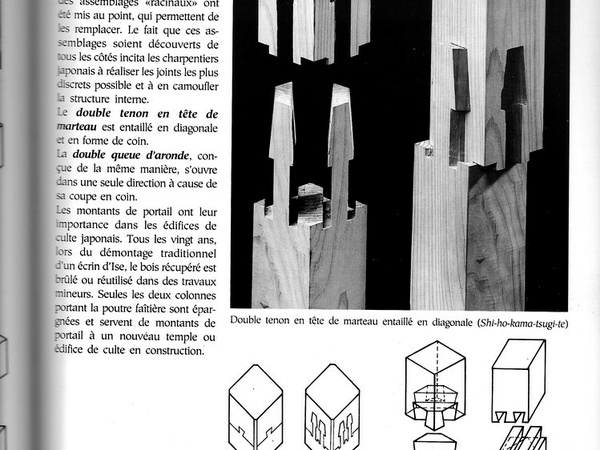

Comment réaliser cet assemblage vu sur le salon Eurobois ?

C'est juste un effet d'optique, l'œil croit que les queues d'aronde se croisent. Il n'en est rien. Elle sont à 45°. C'est à dire les deux parties s'assemblent en coulissant à en travers l'une par rapport à l'autre. La queue d'aronde de la face est une languette qui débouche sur le côté droit ou gauche.
Mon formateur en avait réalisé un, cela demande une précision chirurgicale.

Encore plus fort !
C'est le même principe que cet assemblage japonais sophistiqué qui s'appelle tout simplement
Shi-ho-kama-tsugi-te (à vos souhaits !)
Rien de bien nouveau puisque cela existe depuis le 7e siècle (temple d'Ise)
source : "Assemblages du bois, l'Europe et le Japon face à face" Editions Vial

Didier
Merci ebenober ! pour ce complément.
Petite nuance tout de même : l'assemblage n'est pas débouchant et les deux pièces sont identiques. Une version plus sophistiquée de l'enture à queue d'aronde...
J'avoue que je suis aussi tenté par l'achat du livre.

J'ai déjà vu un assemblage de ce type et en faite ça se s'assemble par l'arète

Bonjour, il y a quelques années, j'ai vu passer une vidéo sur ce type d'assemblage. C'est juste décoratif, pas du tout solide. Les parties mâles sont très fines et la pièce était passée à la vapeur pour la ramollir. Le tout était assemblé en déformant les partie mâles fines qui étaient ensuite remise dans une position normale puis l'ensemble était laissé à sécher.
Vincent BAZIN
ça depend en fait des versions, mais dans la version présentée (assemblage pleine, à 45°), c'est au contraire très solide. pas autant qu'un trait de Jupiter ou même un simple sifflet, mais quand même !

la question était comment réaliser l assemblage
prendre un morceau de bois de section carré
le secret est dans un traçage extrêmement minutieux
un sciage a la scie a arasée qui doit avoir peu de voie
faire un petit montage pour pour pouvoir serrer le morceaux de bois sur l' angle et pouvoir faire un sciage vertical des queues d aronde, avoir un ou deux ciseaux à bois affûtés fin et qui aient les bord amincis
l' usage d'une scie à chantourner facilite la confection des queues d' aronde pour les adeptes de la scie japonaise ils peuvent essayer
