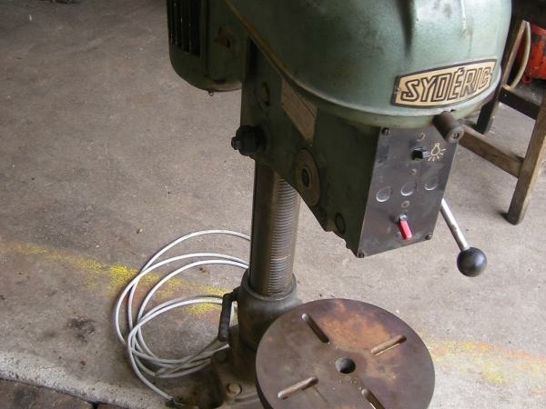

Perso j'ai scruté TheGoodCorner pendant pas mal de temps et dégoté une bonne vieille perceuse à colonne SYDERIC d’occasion ... elle a un age respectable la broche a 1/100 de jeu et ca perce comme dans du beurre ...
bref le pied ... et ça vaux toute les machines même neuve de maintenant (bon sauf a vendre un rein mais bon)
franchement il y a de très bonne affaire a faire .. un petit nettoyage ou une rénovation et tu as un truc top ... bon par contre ça pèse un âne mort ..( plus de 90kg celle la ..)

plus elle a de la gueule! même dans un salon elle serait belle!
Benoit95
C'est clair qu'elle a l'air top. J'en cherche une aussi. Quel est ce modèle, c'est quoi comme moteur ?
