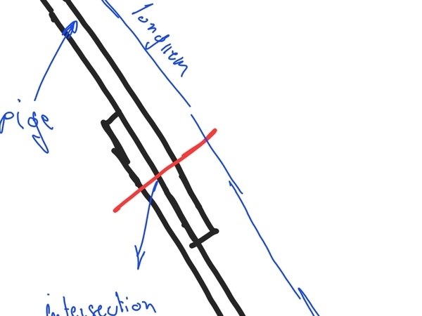

Carolobois
Quand je dois prendre des mesures intérieures (exemple int de meuble, diagonale d'un grand châssis) je prends deux piges en bois donc une extrémité de chaque et en sifflet et je trace un trait sur les deux piges
Désolé pour la qualité du croquis
