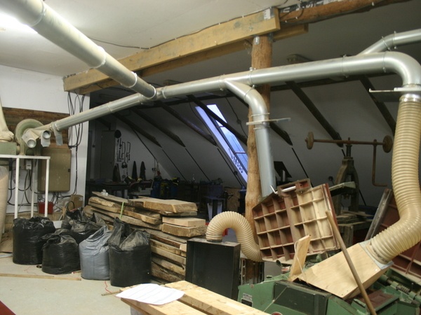

Je regarde actuellement à modifier mon aspiration car je dois acheter de nouveaux tuyaux pour raccorder ma tenonneuse et plutôt qu'acheter des tuyaux en 120, je me dis que je passerais bien mon réseau actuel en 200 et utiliserai alors mes tuyaux en 150 pour la tenonneuse.
Donc ça c'est le pourquoi je me pose ces questions.
J'ai bien suivit le pas à pas de mig (merci encore pour le boulot d'ailleurs!) et je crois que quelque chose m’échappe.
Plutôt que de le harceler sur le pas à pas, je m'en remets à la communauté entière pour m'aider à trouver où je merdois mon protocole d'observation! Parce que celles-ci ne sont pas du tout en accord avec la théorie du tableur du dit pas à pas.

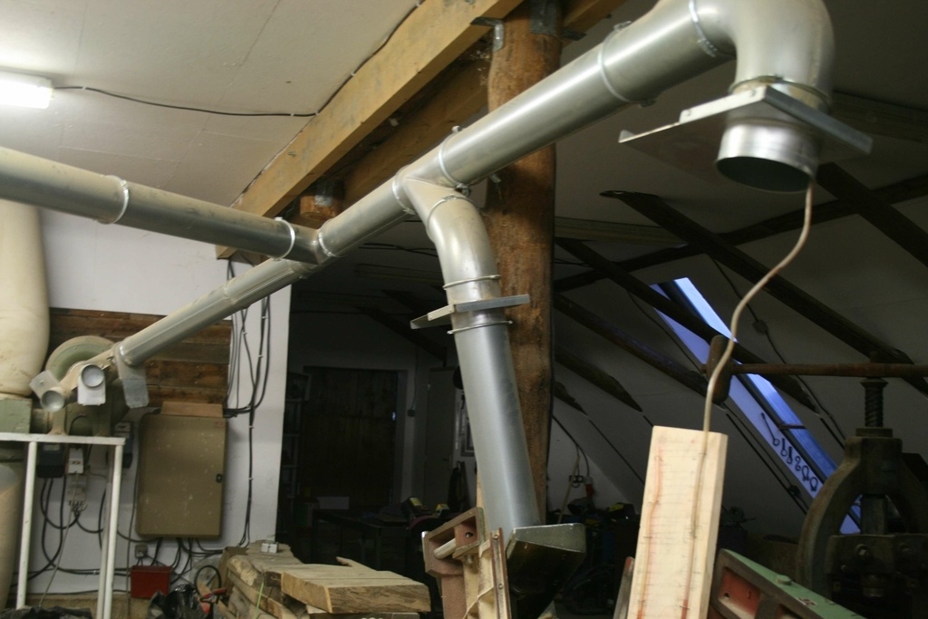

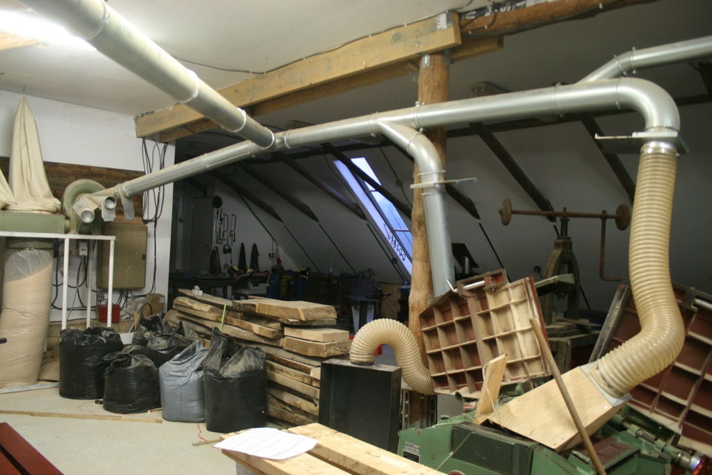

Alors déjà, une photo de la ligne d'aspi que je teste (J'ai essayer d'orienter les photos mais vous excuserez le bronx dans l'atelier.. 🙄..) C'est la ligne qui va jusqu'à la raboteuse.
Donc aux intersections, tout droit, tout droit, pis.... tout droit...

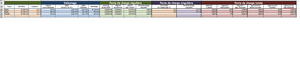

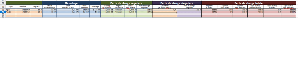

Pour le tableur:
  • 6m de rigide en 150 avec une perte de charge régulière k:0.75 (0.3 1ere deriv, 0.2 coude 30°, 0.25 coude 90°)
  • 1.3m de flexible.
Le tableur me dit donc que je suis censé mettre un délestage de 146mm de diam pour rester dans une vitesse de 25m/s de l'air et il me restera -1466pa de dépression dans le capot de la raboteuse.... Ben c'est pas mal...

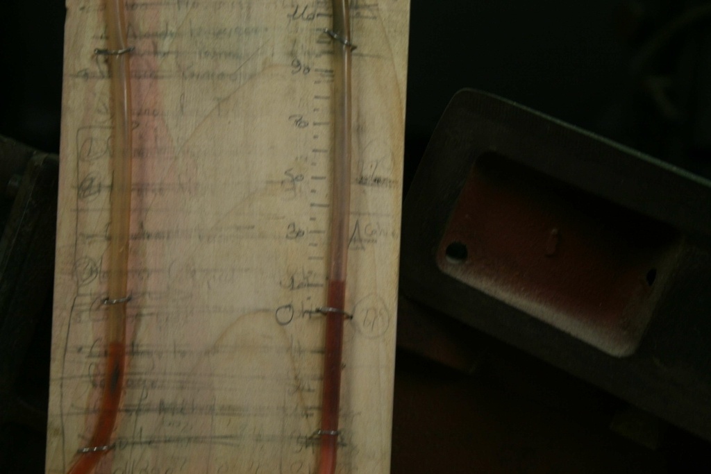

Alors d’abord, je verif la dépression de l'aspi.

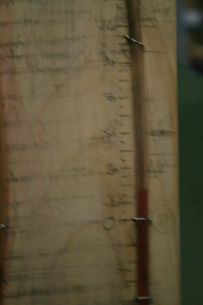

Sur les conseils de Mig, je glisse mon depressiometre maison dans la culotte la plus proche de la ventil, et je ferme tout comme sur la 1ere photo.
J'obtiens -2200pa (bon, sur la photo, ça donne moins parce que j'ai pas fermé à fond la trape de droite elle est chiante à ouvrir, mais promis, quand je ferme bien, le liquide monte à 112mm, ce qui donne 224mmh2o vu que l'autre coté du liquide à baisser d'autant)

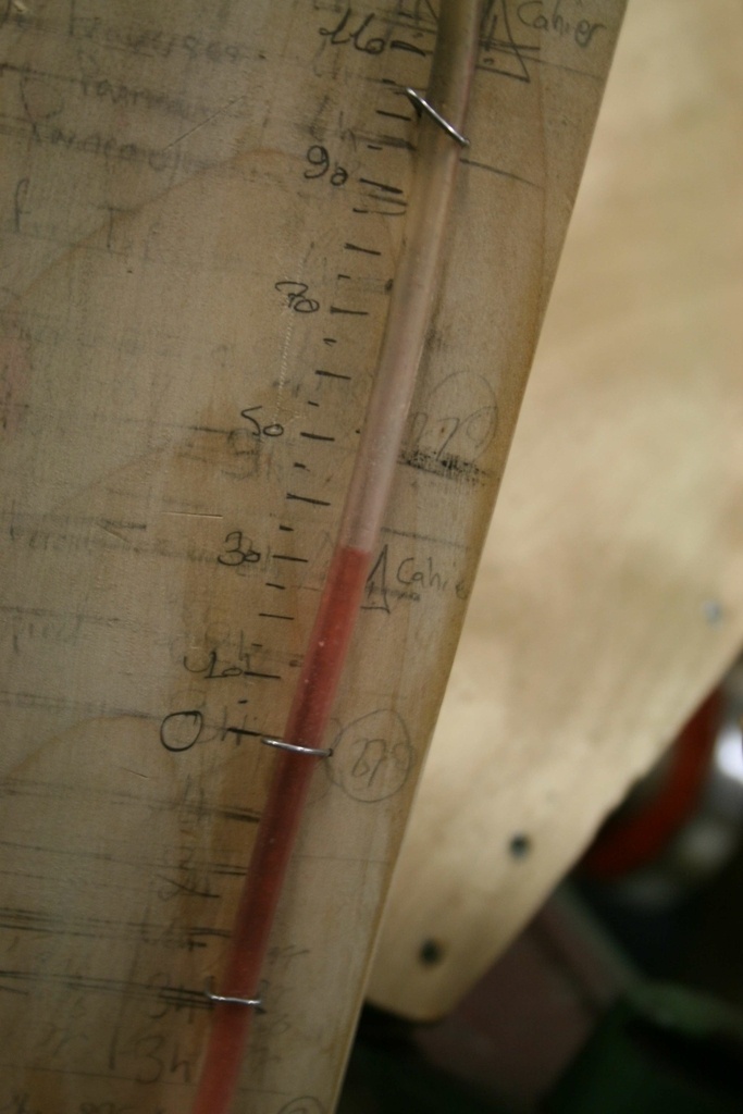

Pis je teste dans le flexible du capot d'aspiration de la raboteuse et là.... même pas -400pa (2eme photo)

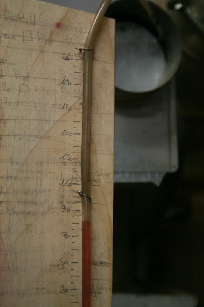

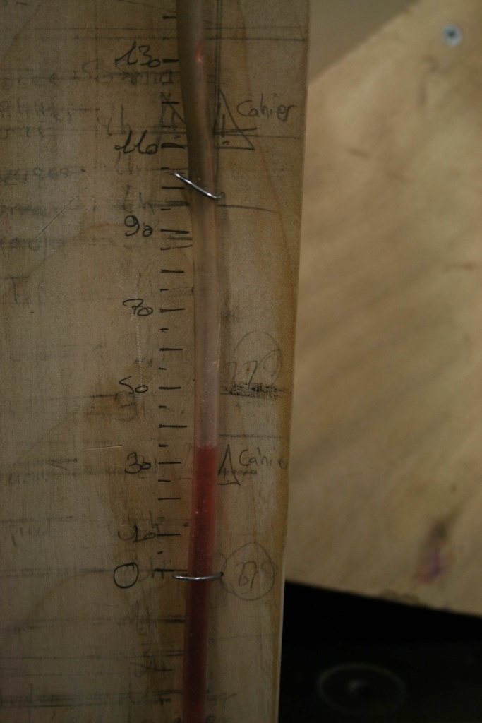

Bon peut etre que ça vient du capot un peu roots. Je démonte le flexible et glisse mon ptit tube dans le coude (photo 3) -700pa.
Il en manque 1000 si je ne m'abuse?
Bon, je retourne sur le tableur et je percute que j'ai oublié le délestage. Celui ci me conseil 146mm de diam.

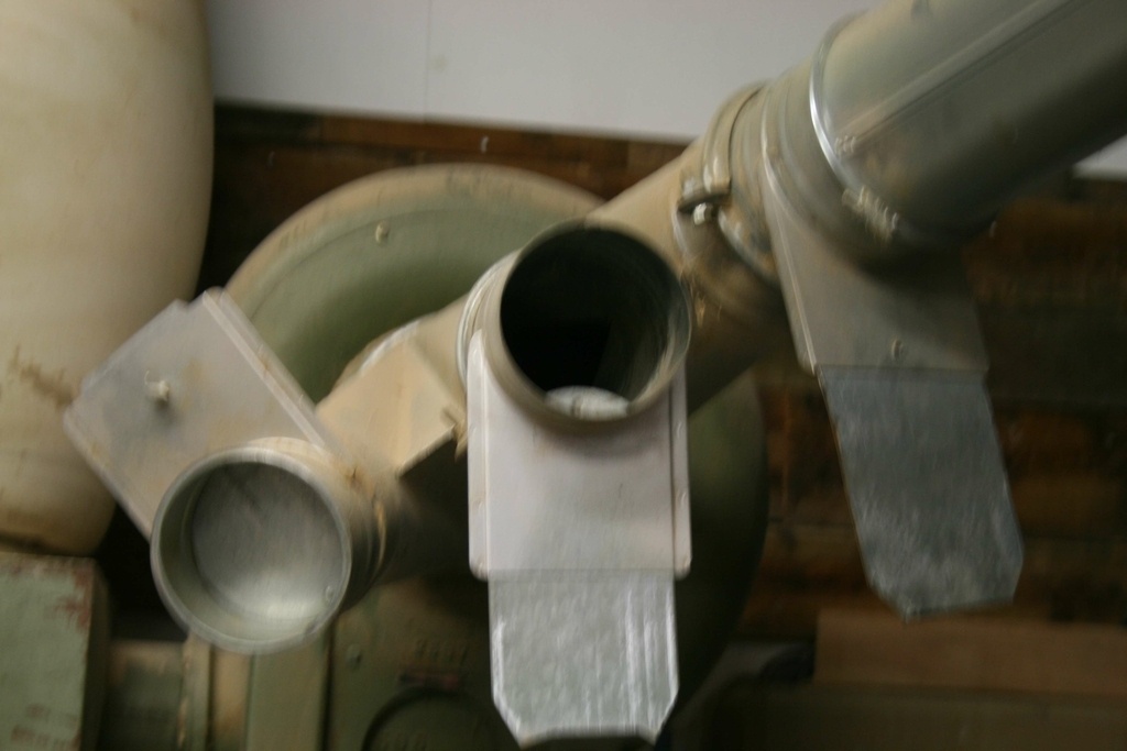

Je me dis que pour tester, je peux ouvrir la trappe du milieu de mon aspi. Elle fait que 120mm mais théorique ça devrait me faire tomber la vitesse de l'air à 30m/s au lieu des 52 actuel (toujours sur la papier hein!) et me donner une dépression finale de 1343pa au niveau du coude.
J'avoue que j'ai du mal à voir pourquoi en ajoutant une fuite ça va mieux aspirer, mais le tableur a dit Luc obéit!

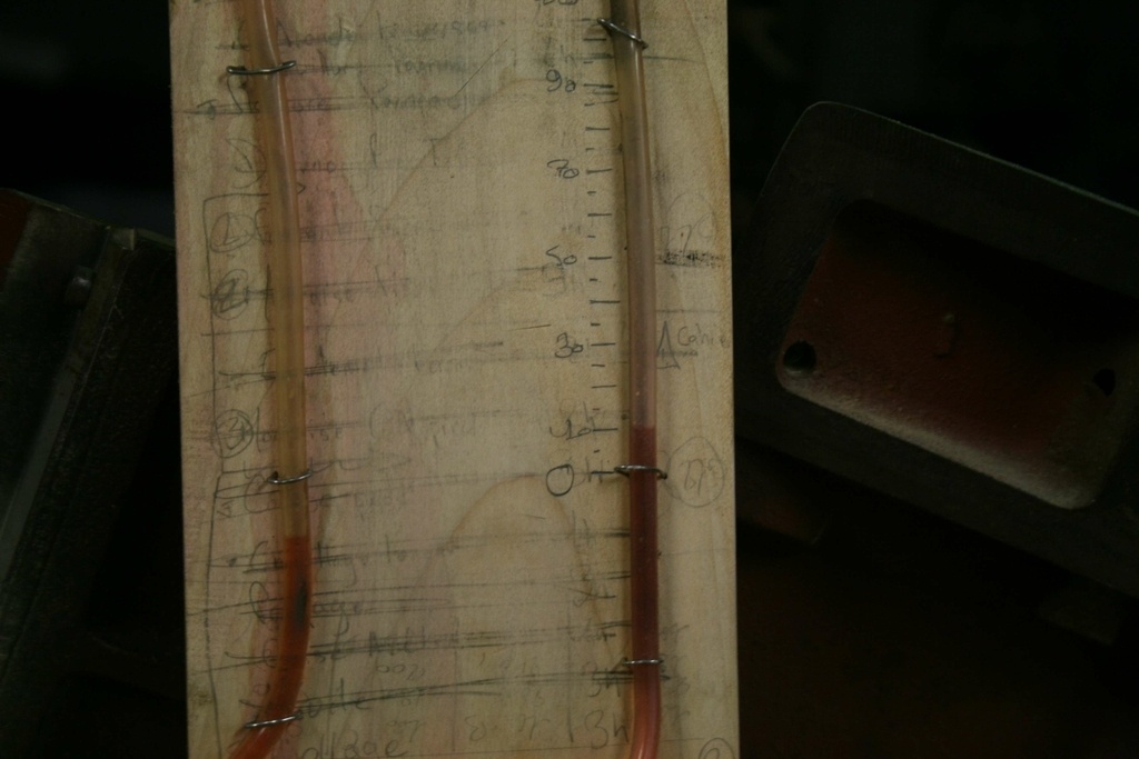

J'ouvre la trape:
Et le résultat -200pa au niveau du coude.
C'est pire quoi... J'ai essayer de fermer la trappe centrale et d'ouvrir celle de la dégau (premiere intersection à droite) en 150, même résultat qu'avec la trape en 120...

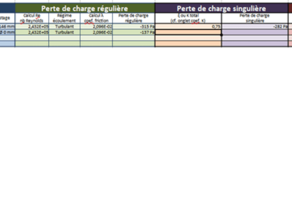

Encore un petite entêtement de ma part, pour ceux qui gèrent exel: Je n'arrive pas a voir si le calcul du délestage (dans la fiche exel du pas à pas de mig) joue sur le résultat de la dépression finale? (en gros, si on supprime l'option de calcul de délestage, est ce que la dépression change?)
Je ne m'y connais pas trop en aéraulique mais j'ai l'impression que quand on dérive un réseau en 2 avec le même diamètre, on divise par 2 la dépressions dans chacun des tuyaux.
Du coup je suis surpris et j'ai du mal a comprendre comment on peut obtenir un dépression de -1900pa, sur un réseau en 150 en délestant 146mm (donc dans ma petite tête, 2 réseaux parallèle en 150) en démarrant avec une dépression de -2200pa
Je réfléchis encore mal?
