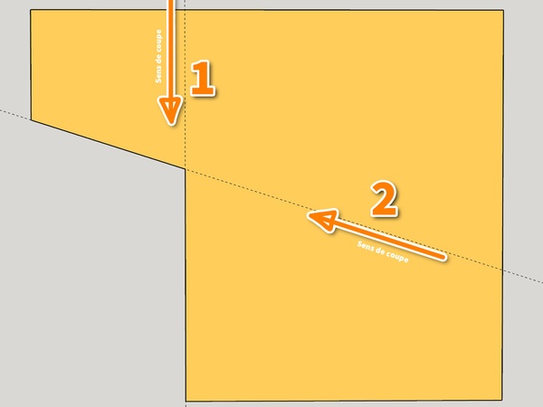

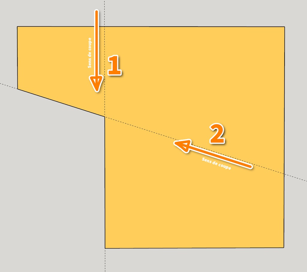

Il y a quelques jours je me suis achet2 une scie sur table et dans le cadre d'un premier projet, je me pose une question concernant la coupe d'un angle rentrant.
Ci joint, un schéma expliquant ce que j'aimerais faire.
Est-il raisonnable de penser que je puisse faire ça à la scie sur table ?
Le chiffre 1 représente la première coupe et le chiffre 2... le seconde, telles que je les imagine.
Si oui, est-ce que, lors de ces 2 coupes, je peux "arrêter" la pièce en bois et la retirer (en la glissant en arrière) alors que la lame tourne toujours ou il faut éteindre la machine ?
Est-ce que la deuxième coupe est réalisable de façon sécurisée ou la pièce risque de me revenir dans le visage ?

La 2ème passe n’est pas parallèle au chant?
Quelles sont les dimensions des coupes, de la pièce de départ, quelle scie utilisés tu?
Pour quoi faire ce morceau de cette forme là ?

Solution simple et efficace : coupe des 2 formes et collage à plat joint, tous simplement.
Pourquoi se compliquer la vie, un ?
Avec tout les risques que ça comporte…
fred59
Idem...
Je me permet de rajouter que je ferai les pièces légèrement plus grandes.
La 1ère partie.. celle à gauche du <1> serait faite en forme rectangulaire puis coupée à l'angle voulu mais plus large.
Le restant serait débité comme d'habitude mais plus large.
Puis on colle les 2 et on découpe à la largeur finale..
Ceci est surtout intéressant si les cotes la première pièce sont assez faibles et ainsi avoir plus de sécurité...
Avec un chariot de coupe coulissant, et la pièce de bois bien fixée dessus, pas de problème pour revenir en arrière.
(se faire un chariot de coupe sur une scie sous table est un truc indispensable pour la sécurité et c'est très utile)
Par contre, comme la lame de scie est circulaire, la découpe au coin ne sera pas belle. Il vaudra mieux s'arrêter un peu avant, et finir à la scie à main.
Effectivement c'est la solution la plus sécurisante
Il n'y a pas de question stupide !
Je ne sais pas ce qu'en pensent les autres, mais faire une coupe arrêtée et arrêter le moteur sans reculer la pièce me parait une bonne idée. Cela nécessite toutefois de maintenir ta pièce d'une main pendant que tu actionnes le commutateur de l'autre main, donc si tu tenais ta pièce à deux mains il va falloir en lâcher une.
Ara Quand on arrête la scie, la lame tourne moins vite et se met à vibrer. Les vibrations se transmettent au bout de bois, et j'avoue que je n'oserai pas avoir la main à coté...

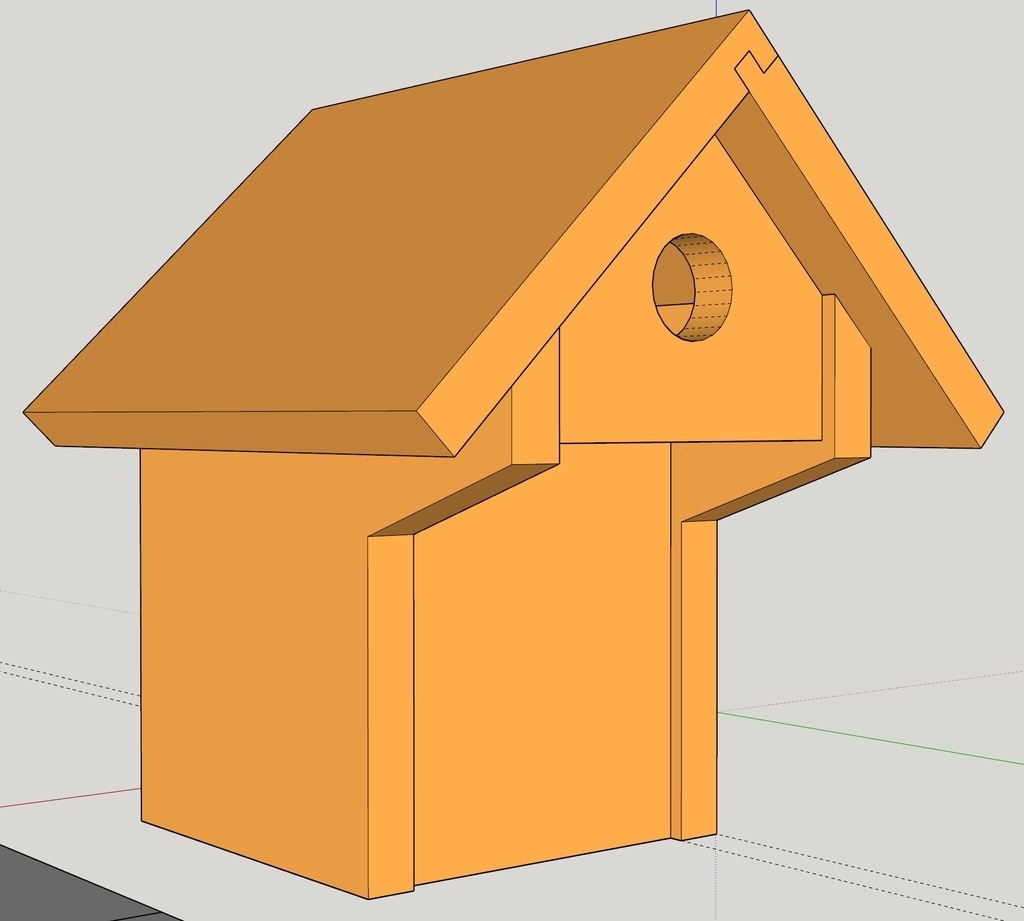

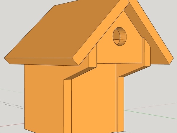

Ci-dessous une image présentant plus en détail le modeste projet, un nichoir à oiseau. Ici, il s'agit d'une des façades latérales.
Pour réaliser ce projet, j'utilise une planche de 18mm d'épaisseur en bois de hêtre lamellé collé (1200 x 300mm). Ce n'est peut-être pas le bois le plus adapté, mais c'est la seule planche que j'ai sous la main pour le moment et mon objectif est avant tout de me familiariser avec mes outils.
Pour la découpe en diagonale, je pensais utiliser la jauge d'onglet avec le plateau coulissant de ma scie sur table (une Bosch GTS 10xc). Selon vous, c'est une bonne idée ?
Encore une fois, je vous remercie sincèrement pour votre aide !
Etign
Oui c'est possible!
Arreter la lame est une bonne idée à condition que ton panneau soit bien maintenu. Tirer une pièce de bois sur une scie en marche est relativement dangereux.
Le plus sûr reste de ne pas finir la coupe jusqu'à l'angle à la machine. Ca sera plus propre car tu n'auras pas de trait de scie sur ton panneau (ta coupe va etre plus longue dessous que dessus) et tu n'auras pas à t'inquiéter de la chute.
+1
sauf que tu ne pourras pas finir ta coupe complètement, il faudra la finir à la main, surtout si tu ne veux pas que ton trait de coupe de dessous aille plus loin que l'intersection de tes 2 coupes.
Fait un essai pour voir la distance entre le trait de coupe sur le dessus et le trait de coupe sur le dessous. Tu pourras ainsi te mettre des repères pour éviter d'aller plus loin que tu ne le souhaites.
Plus la lame est sortie, plus cette distance sera courte. Mais plus la lame est sortie, plus c'est dangereux.
Autre point, faire une coupe non parallèle au chant oblige à travailler à la volée (potentiellement dangereux) ou de travailler avec un rail mais ce n'est souvent pas évident d'être précis.
Typiquement, je ferais plutôt cette coupe à la circulaire sur rail (plongeante ou pas en fonction du matériel, du matériau, du parement et du sens de coupe).

ou alors, si pas de scie circulaire sur rail, pour faire une coupe non parallèle au chant, fixer (adhésif double face, pointes fines...) un rectangle (CP, MDF...) parallèle au trait 2 qui viendra s'appuyer sur le guide parallèle de la scie sur table (il doit déborder légèrement du panneau pour éviter que l'angle risque d'accrocher et de dévier la coupe, et provoquer un kick back dangereux)
Le Bois d'Yv
C'est un peu ce qu'envisage Grymskit en utilisant le guide d'onglet, non ?
fred59
Tout à fait.....
Je me suis permis de rajouter le détail de la largeur en plus...pour la sécurité c'est tout
mmahieu
yvesdici oui, bien sûr, si la machine possède un guide d'onglet fonctionnel et précis...
