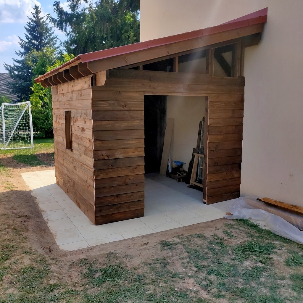

Bonjour à tous, j'ai essayé d'être le plus explicite possible sur le titre, je cherche donc la manière la plus pérenne de réaliser une porte double battant avec des voliges mi bois, si possible réalisable directement sur chantier, pour les charnières ce sera des pentures et gond fixer en tableau.

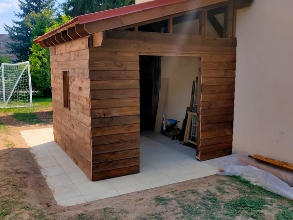

Voici l'abri avec bardage en recouvrement :

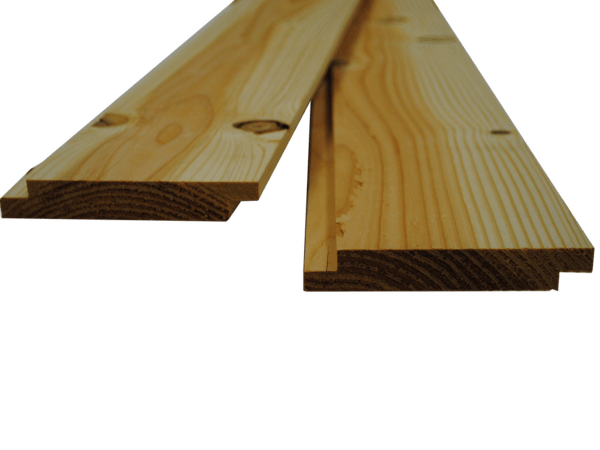

Voici les voliges qui m'ont servis de bardage et que souhaite utiliser pour la porte :
La baie mesure 206 x 130 cm

  • volige en douglas mi bois autoclave marron classe 4 : 132x20 mm

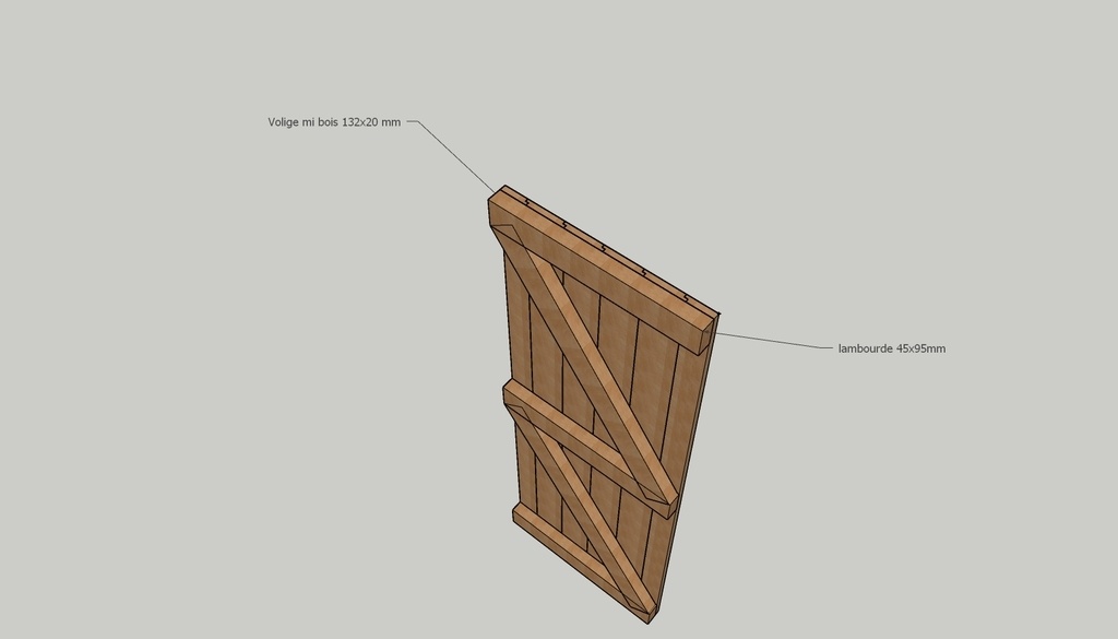

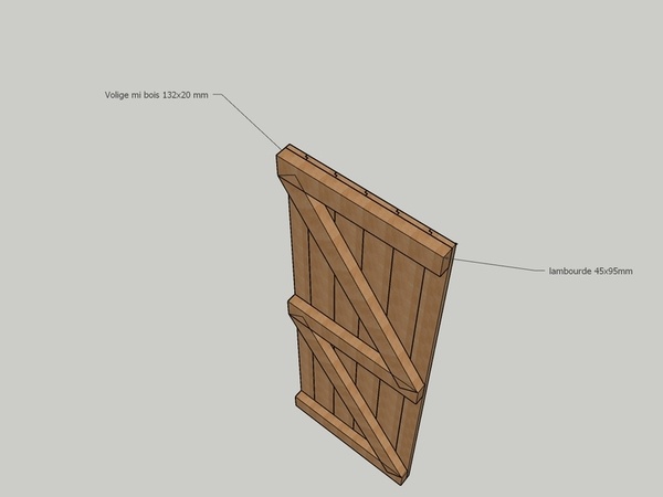

A la base je pensais faire quelque chose de ce style mais j'ai un doute sur sa tenue sachant que les voliges sont fixées seulement aux renforts/écharpes en contre parement et non entre elles via rainures languettes :

Votre bardage n'est pas à rainure et languette donc il ne faudra pas alterner les cœurs mes les mettre tous vers l'extérieur.
Pour le reste cela tiendra avec des dimensions de pentures adaptées à vos dimensions et clouage ou vissage des lames .
On peux aussi envisager la continuation du bardage en horizontal avec la réalisation de cadres intérieurs avec le même principe de fixation.

Merci Bonbonveronbi ! Par contre pour réaliser les portes avec la continuité du bardage horizontal, sachant que le bardage est en chevauchement comment fixerait tu les pentures ?
il faut usiner un cadre en contre parement dont les traverses vont coincider avec les pentures et prendre le tout en sandwich.
