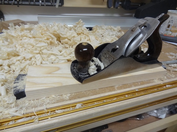

Je ne suis pas un expert dans ce domaine, mais histoire de me faire la main moi j'ai plutôt investie dans un vieux rabot Stanley pour commencer et je ne suis vraiment pas déçu.
Pour débuter je trouve ça largement suffisant.
Investir directement dans du Veritas ou du Lie Nielsen me parait peu raisonnable ...
Comme tu peux le voir on peut faire de jolie copeaux ... si l’affûtage est bon évidemment ;-)
