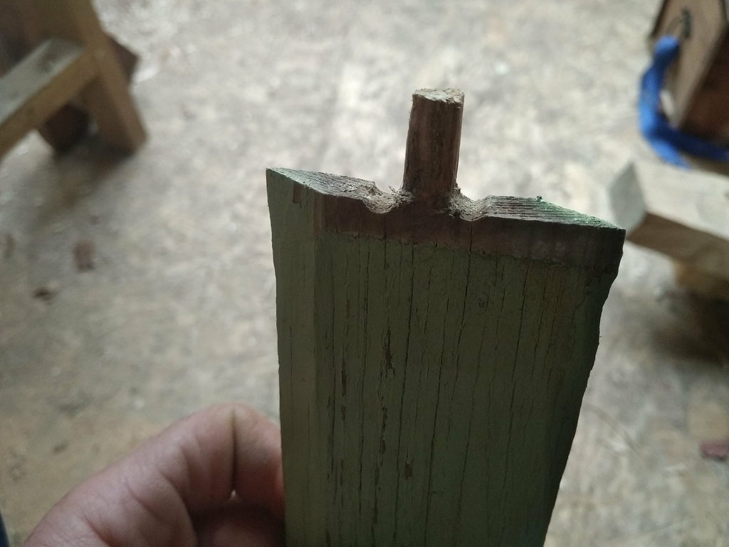

J'ai un volet à refaire et une petite question sur la partie persienne.
Les lames tiennent en place avec un petit tenon rond (presque un tourillon) et sur les côtés du tenonrillon deux petits creux qui ne correspondent à rien en face.
Question : y a t'il une utilité quelconque ou est ce dû à la machine qui aurait fait ce tenon ?
Niouniou
J'ai déjà vu le même usinage et je pense aussi que ça vient de la machine... Mais je suis curieux de voir cette machine !!

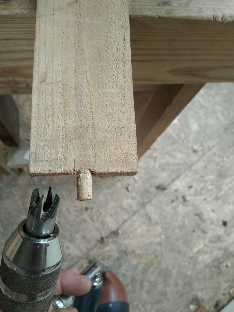

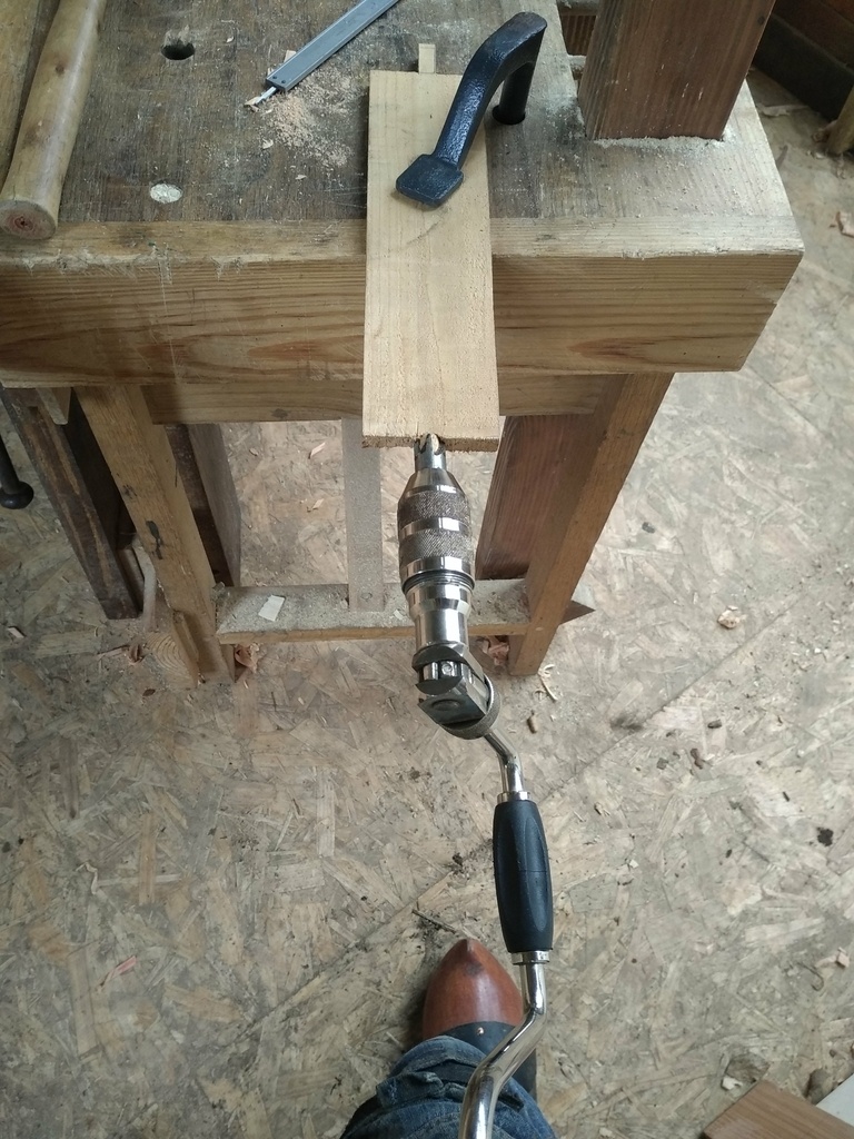

Bon un essai sur les persiennes avec une mèche à bouchonner sur mon vilebrequin !
je reconnais les mêches de lidl. Tu les as affutées avant d'attaquer ça ??
dependancesbois
trente six seb ah je ne sais plus où je les ai achetées ! Possible à l'époque.
Non je ne l'ai pas affûté mais ma lime est prête !
J'ai affûté ma mèche pour les trous par contre.
D'ailleurs j'affute de plus en plus souvent mes mèches maintenant, chose que je ne faisais jamais avant.
Ok, ma question venait du fait que je m'en sers aussi de temps en temps et elles brûlent vite le bois. Bref ça dépanne mais c'est pas très du très bon matos. Et j'étais étonné que tu coupe aussi bien juste au vilebrequin( même si je sais que tu peux tourner très très très vite !!! 😁)

effectivement il y a une petite entaille mais pas forcement pou une histoire de de mèche à arrondir les tourillons ,
pour ceux qui faisaient des persiennes en grand nombre les lames de persienne étaient passées en paquet a la toupie et les tourillons étaient laissés carré en section et cette petite entaille permettait que la bavure du tourillon carré enfoncée dans un trou rond est un espace pour se loger
car si vous voulez que votre persienne tienne votre équerrage dans le temps il faut que les lame rentre a force au niveau du tourillon
mais pas au niveau de l'entaille car cela devint immontable et déforme les montants
pour monter une persienne il faut taper fort et l' on employait le valet pour taper en fin de montage en arrondissant le montant pour éviter de le casser
et puis il y a les bricoleurs qui emploi leur casquette pour le montage et leur persienne baissent du nez
en menuiserie c 'est un des seuls ouvrages qui est monté a force , j' exclus le charronnage qui monte a force certains assemblages
Ben ça je savais pas ! Par contre , chez un de mes patron, il y avait cette mèche sur la mortaiseuse , (table fixe et gabarit d’équerre) pour arrondir les tourillons (dégrossis en "panneaux" a la toupie et scie circulaire)!
ç' est tellement logique ! merci maitre !

Bonsoir
le tourillon de la lame est carre alors que le trou dans le battant et lui rond .Donc on épanelle vite fait avec une râpe en faisant les deux marques pour qu'une bavure ne gène pas la mise en dedans.
dependancesbois
Merci Bonbonveronbi !
Du coup ce serait des traces de râpe !

Que ce soit lames fixes, ou jalousie, elles étaient taillées toutes pareil , il y avait mèche creuse a vilebrequin pour arrondir les tenons en tourillons ! 😉

Donc ça vient du vilebrequin (ou de la machine à arrondir !
Merci Sylvain !
oui, mais je ne retrouve ni le nom, ni d'images !
le taillage plus profond, avant d'araser a la scie !

sylvainlefrancomtois Je pense que les deux réponses s' additionnent les entailles ont effectivement l'air d'être faite par une machine et ont en plus la fonction d'éviter la surépaisseur du bois du au "forçage".

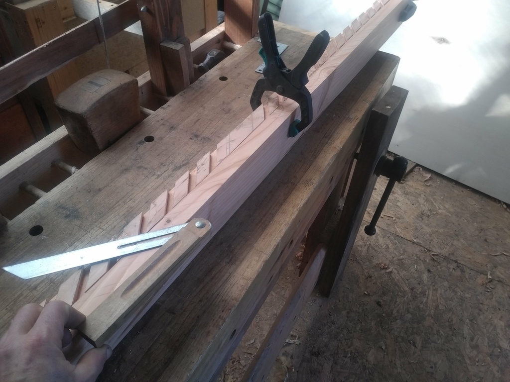

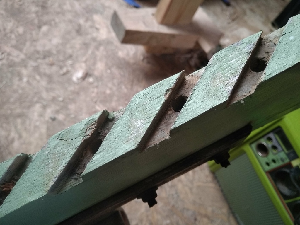

Le fameux outil à entailles:
archive.org/de...ge/n29/mode/2up
Un fer en biais derrière un double grain d'orge.
Fig 333 dans Heurtematte:
archive.org/de...ge/n37/mode/2up
