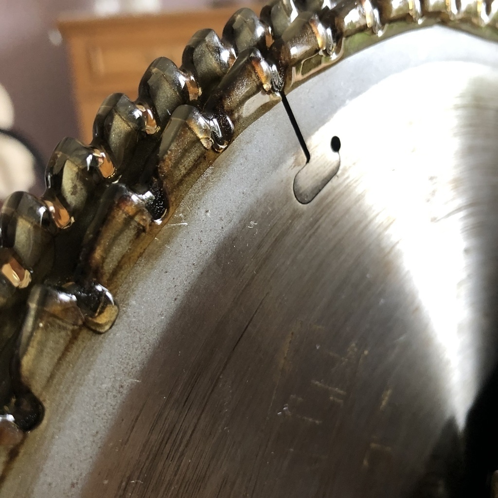

Pourquoi y a-t-il des point d'interrogation sur les lames circulaires ?
Je rebondis sur mon rebondissement sur une question antérieure à propos des lames de scies circulaires sur lesquelles on peut voir des découpes en forme de point d'interrogation.

Ceci va permettre à la lame de pouvoir se dilater en cas d'échauffement et doit aussi limiter la propagation les vibrations.

Plusieurs raisons :
Dilatation et stabilité du plannage de la lame.
Certaines ont des découpes en zigzag faites au laser, beaucoup plus importantes. Ça sert à éviter que la lame chante par vibration, donc moins de bruit lors de la coupe.
