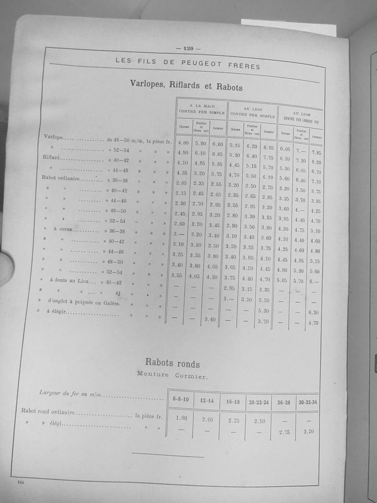

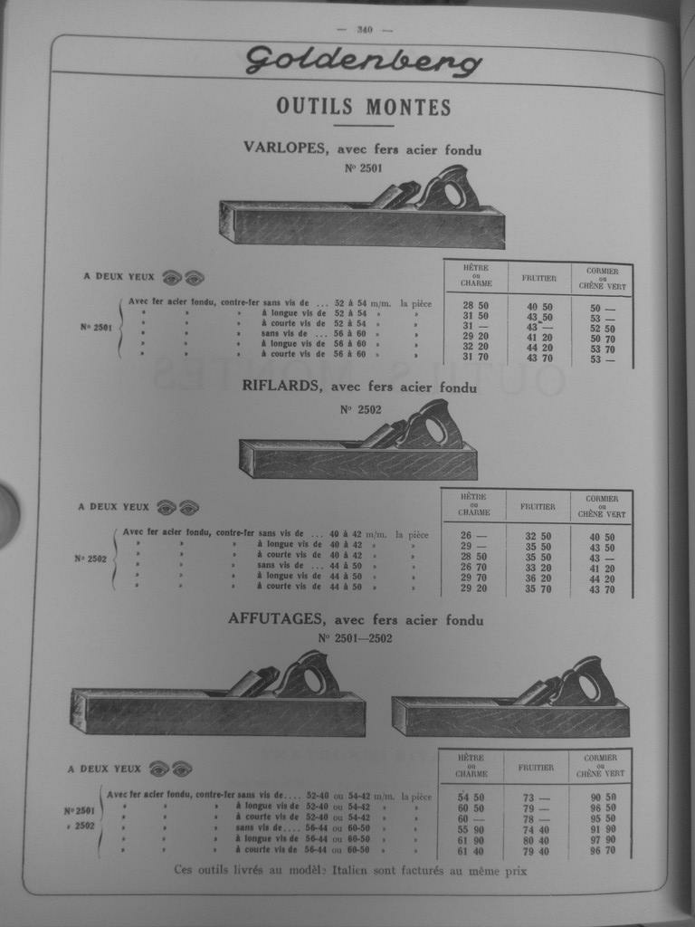

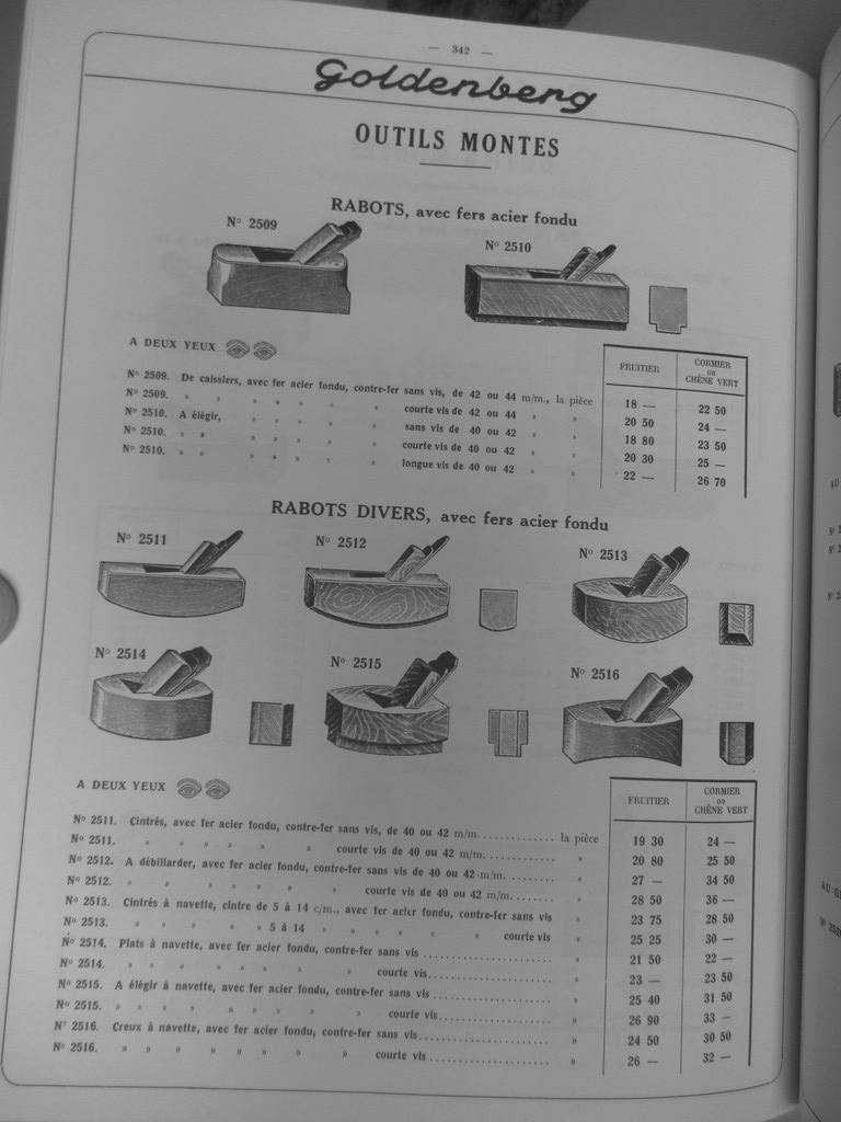

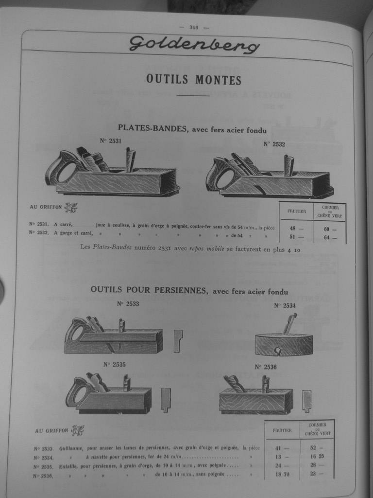

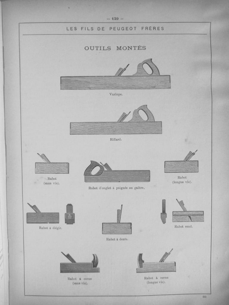

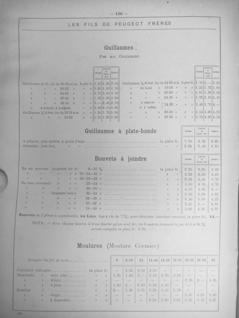

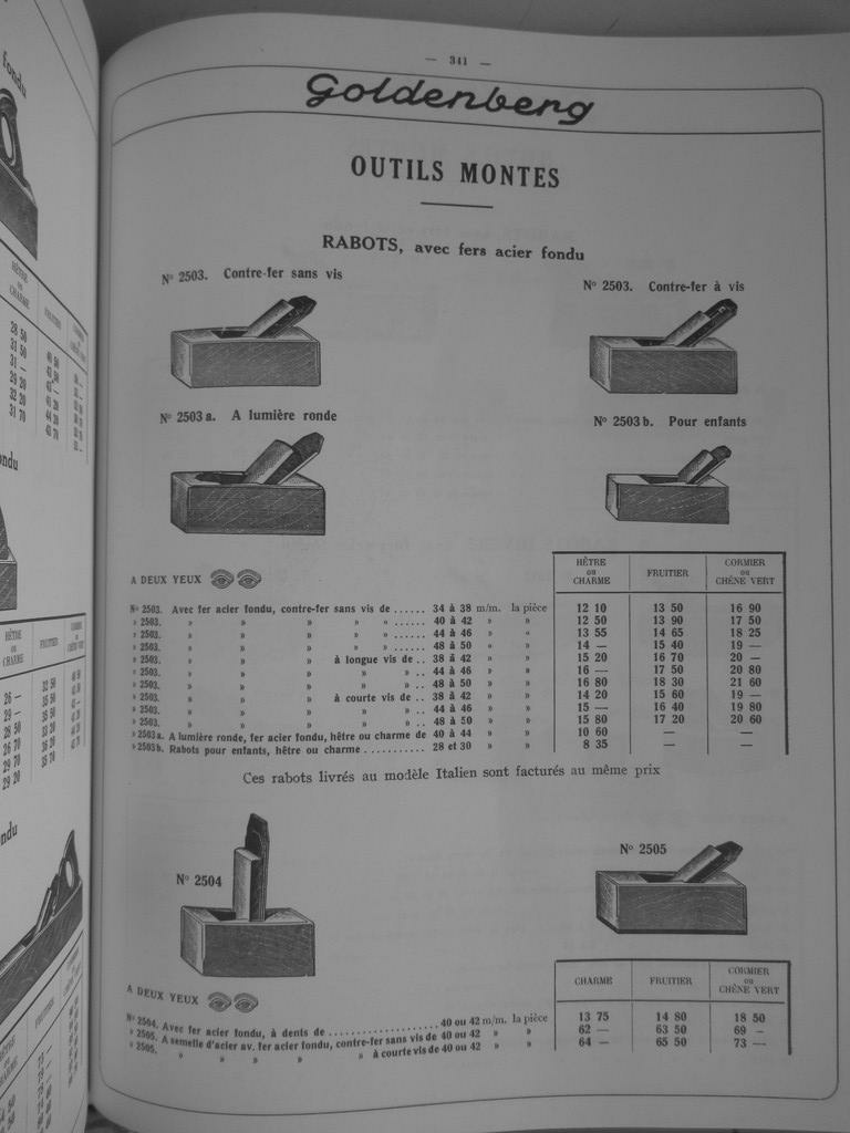

Les catalogues d'outils anciens permettent aussi de voir quels sont les différents rabots. Il faut taper dans les catalogues assez anciens:
Et pour résumer, je dirais que les 4 outils de base sont:
  1. rabot (24cm de long);
  2. riflard (50cm);
  3. varlope (60cm-70cm);

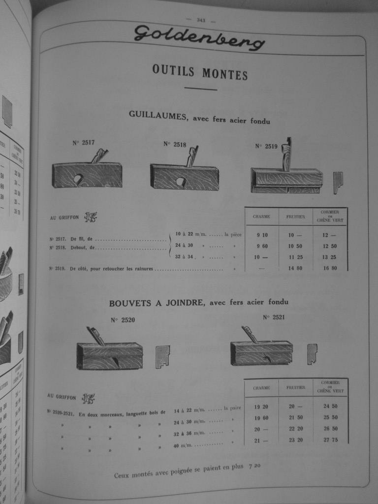

  4. guillaume;
Dans les catalogues, les variantes concernent la largeur du fer. Les dimensions de ces outils sont assez constantes (je les cite de mémoire). Avec ça, tu pourras déjà faire beaucoup de choses.

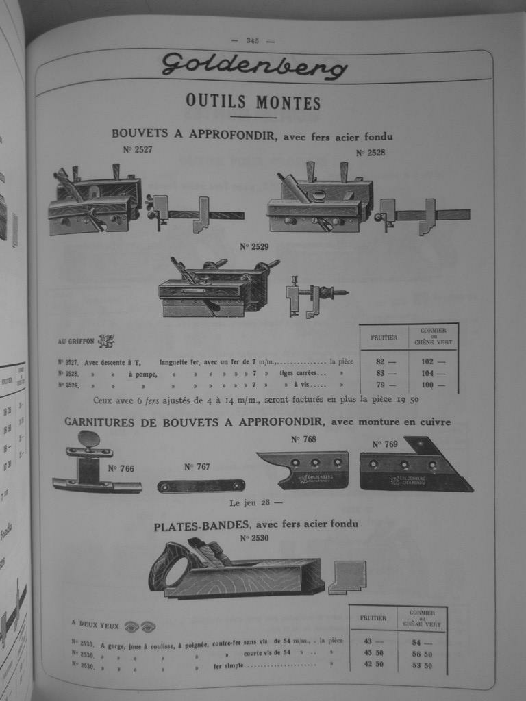

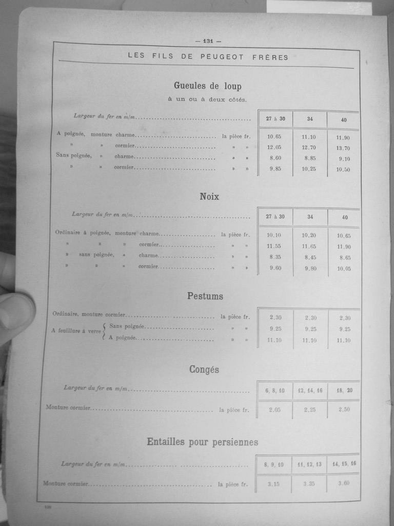

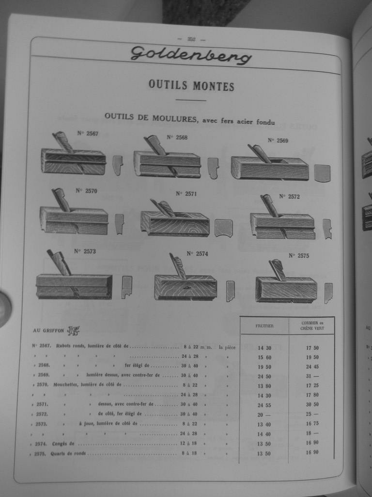

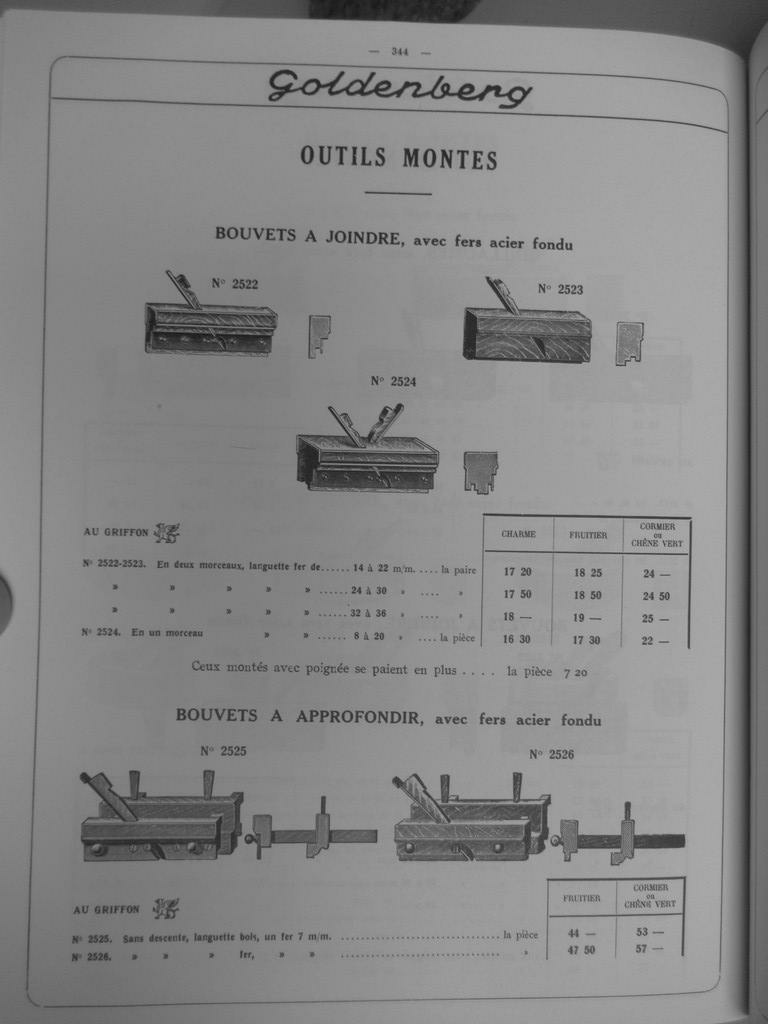

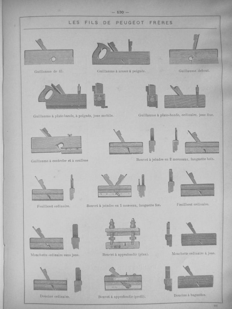

Ensuite, on peut ajouter les :
  1. bouvets à joindre;
  2. bouvets à approfondir;

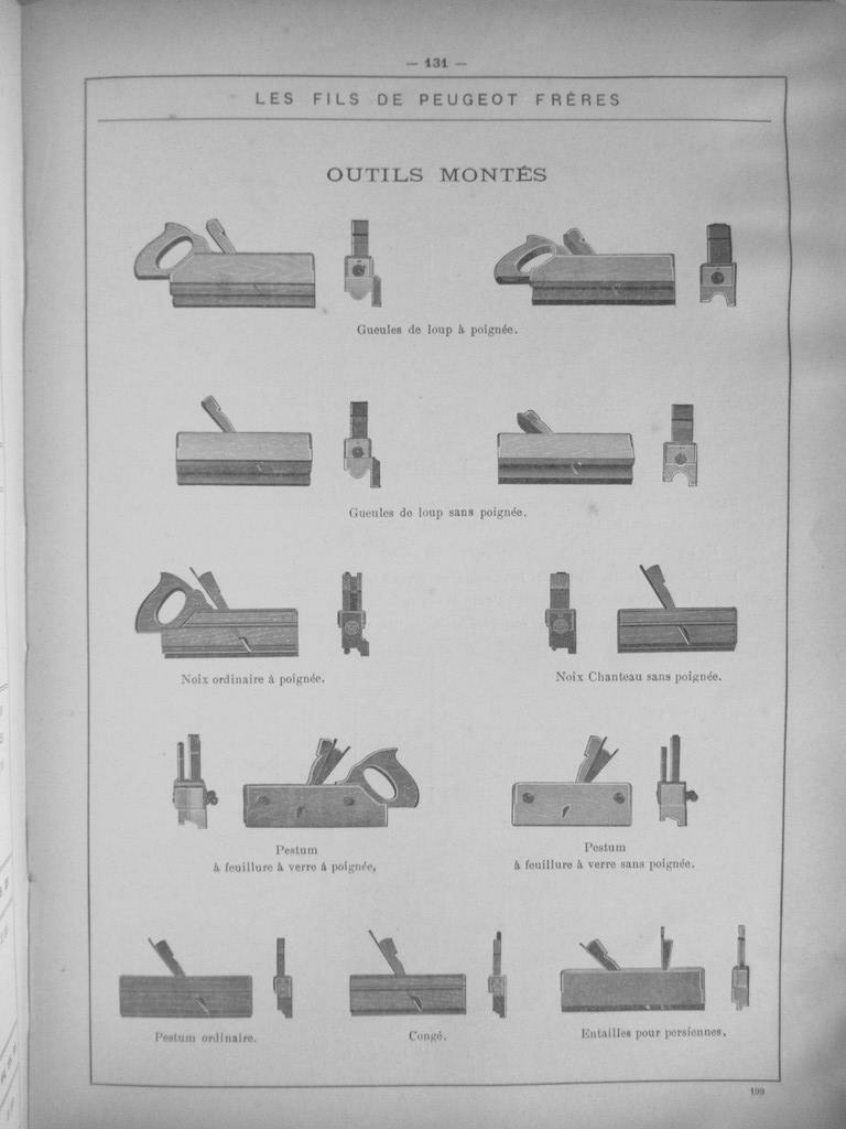

  3. outils à moulure.
Qui permettent des opérations supplémentaires (respectivement rainures/languettes, rainures, moulures, ...).
Enfin, on trouve des outils spécialisés pour toutes sortes de travaux (persiennes, croisées, escaliers, rampes, carrosses...) qui permettent de réaliser des opérations spécifiques

Les outils de base dans le catalogue Goldenberg de 1927
Les outils un peu plus spécialisés, toujours dans le Goldenberg 1927:
Et les outils figurant dans le catalogue Peugeot Frères 1904:
