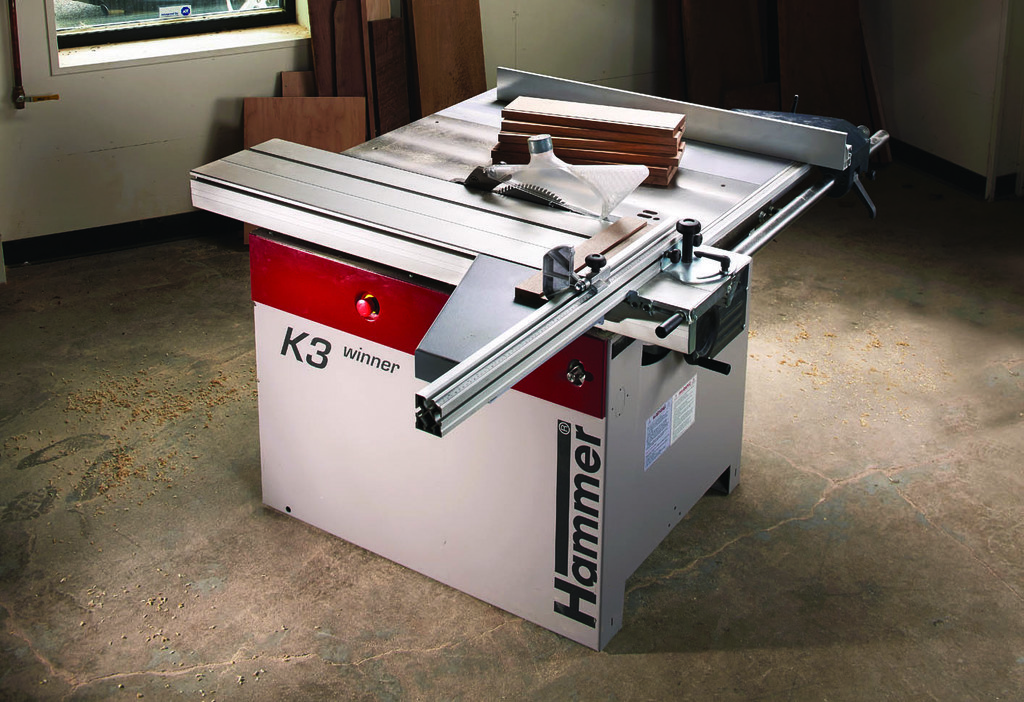

J avais pensé à celle la
La par contre elle est compacte et l'équerre est courte. Celle-là 😍

Pour cette machine il existe une rallonge de 70cm pour le guide de coupe ca vaud environ 70e sur felder shop. Tu as aussi la possibilité de mettre un kid de deplacement de la machine qui est tres pratique.

Ça a l'air très sérieux. L'empattement à l'air top,e t si en plus il y a des rallonges, on dirait qu'elle est pour toi.
C'est dans ton budget ?
Steve and Wood
trente six seb j ai déjà un peu négocié avec hammer... en occasion elle le sera oui
