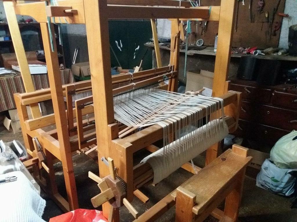

J'ai réalisé un métier à tisser (un peu spécial...):
Pour le plan, cela dépend surtout de ce que tu veux, la taille, la largeur de tissage, le nombre de cadres, le système de levage des cadre et les pédales, etc...
Donc, en fait, un plan tout fait ne sert pas à grand chose. Ce qu'il faut, c'est surtout que tu comprennes comment cela marche, identifier les différentes parties, etc.
Ce forum sur le tissage et le filage est une mine d'information. C'est là où j'ai presque tout appris:
forum.tricofol...forum/index.php
Notamment ce post, qui décrit un métier un peu particulier avec une ratière électronique, mais il y a aussi beaucoup de détails sur tout le reste:
forum.tricofol...ic.php?id=15550
A noter également que l'on trouve d'occasion, Leboncoin, ebay, etc, de grands métiers anciens à pas cher du tout (100 à 200 €), souvent démontés, mais que l'on peut facilement remettre en état si on est bricoleur (ces métiers ne coûtent pas grand chose, car les gens, les acheteurs potentiels, les tisseurs et tisseuses, ne savent souvent pas bricoler... ). Le plus compliqué, c'est le peigne, mais on peut l'acheter tout fait. Idem pour la navette.
En complément, ce site par un grand spécialiste de la construction de métiers à tisser pour amateurs:
tissageabras.f...rs/page0001.htm
C'est le site le plus complet que j'ai trouvé en français. Il explique tout ou presque, donne les petits secrets et les trucs, et il y a toutes les dimensions de son métier.
